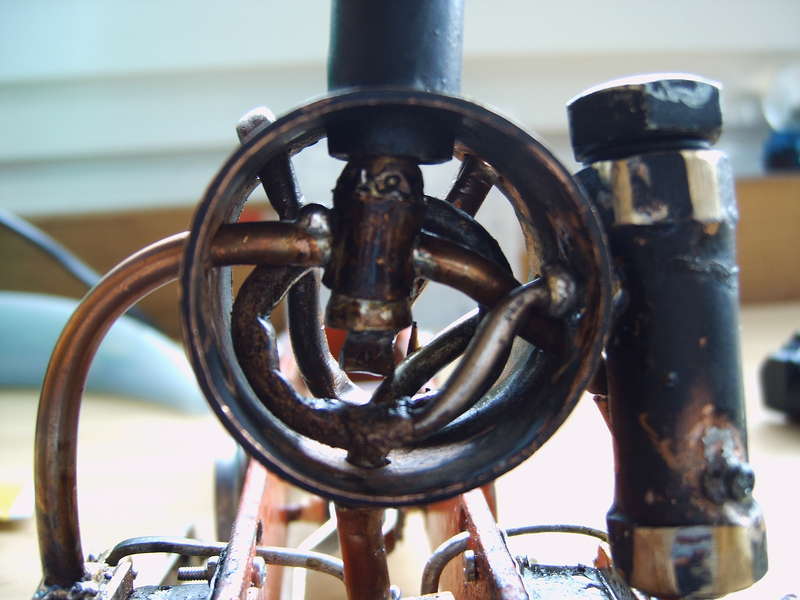

Also ich habe die Rauchkammer dann fertig gemacht:
Rauchkammer (Joschi)
So sieht es aus wenn auf 3cm und 4 cm Durchmesser 10 cm Kupferrohr durchwollen. :lol:Die übrigens nun gerade ist. Das war für mich nicht einfach zu machen.Der Öler(rechts im Bild)sieht nun so aus.Nicht schön, aber selten.

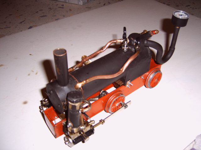

Dann habe ich heute noch Kessel und Rauchkammer verbunden und das ganze soweit mal befestigt:
Lok (Joschi)
Ich weiß nicht so recht, wie ich den Spalt zwischen Rauchkammer und Kessel zumachen soll.Dafür findest sich aber eine Lösung.Wisst ihr zufällig eine?
Umso näher das erste Anheizen und damit die Fertigstellung rückt, umso mehr mache ich mir sorgen, dass das Ganze nicht funktioniert.Aber das kann man erst anch den ersten Betriebsstunden sehen.
Gruß Janosch, der hofft, dass sein Lökchen schön seine Runden drehen wird.

Dampfer
Beiträge: 694
Re: Meine erste Lok...wer kann mir Tipps geben?
Beitrag von Dampfer »
Hi Joschi,
schön das es geklappt hat.Hat der Tip mit dem Öl was gebracht?
Diene Dampfleitungen sehen ja geiß aus, als wenn die Lok getunt wäre.... :lol: 8) .
Drück Dir die Daumen dass es klappt. Häng sie erst an Druckluft un geben nochmals extra feines Öl in die Damleitungen, dann siehst Du auch ob sie Dicht ist und auch zum Einstellen (falls Du das noch nicht getan hast).
Alex
Gruß Alex
RhB und Dampf Infiziert
Schrauber
Beiträge: 1220
Wohnort: Sonneberg
Beitrag von Schrauber »
Hallo Janosch,
wird ja langsam :zustimm:
Allerdings hätte ich da noch ein paar Fragen bezüglich des Lötens, da mir Deine "Lötnähte" sagen wir mal vorsichtig :wink: , eher suboptimal :oops: vorkommen. Das soll keine vernichtende Kritik sein, ich fürchte nur, das Dir beim ersten Anheizen das ein oder andere Kleinteil um die Ohren fliegen wird... :versteck:
Womit lötest Du eigentlich? Flamme oder Lötkolben? Wenn Kolben, wieviel Watt? Flußmittel, Ja- Nein, welches?
Schon beim Kessel war mir aufgefallen, das das Silberlot, wenn es denn welches war, mehr so "draufgepappt" aussah, aber nicht zerlaufen.
Bei einer idealen Lötstelle, sollte allerdings das Material so lange erwärmt werden, bis das Lot (egal welches) an der Lötstelle ohne Flamme :shock: abschmilzt und sich alleine in die Lötnaht "zieht". Deine Lötstellen sehen eher so aus, als wären sie nicht genug erhitzt worden.
Verstehe mich bitte nicht falsch, ich möchte nur vermeiden, das Dir etwas Böses passiert!
Janosch
Beiträge: 340
Registriert: So 15. Okt 2006, 14:05
Wohnort: Rheinfelden
Beitrag von Janosch »
erst mal danke für die lobenden Worte.
Die "Steuerung"ist schon eingestellt.Aber etwas Feintuning kann ja nie schaden. :)
Hallo Thomas.Also weil ich gesagt habe, dass es mir zu gefährlich ist, den Kessel selber zu löten und der helfende Mann ewig keine Zeit hatte, bin ich zum Heizungsbauer gegangen.Der lötet ja täglich.Der Klumpen in der Rauchkammer ist aus meiner Produktion entstanden.Der Brenner den ich habe, der hat es nicht auf die Temperutur gebracht, die ich brauche, also hab ichs gleich wieder gelassen.Beim Kessel mach ich mir weniger sorgen.Ich habe ihn mit 5 bar abgedrückt.Ich wollte ihn erst nur mit 4bar abdrücken.
Löten tu ich mit Flamme.Flussmittel ist schon im Lot.Werde mir aber noch zusätzlich noch welches besorgen.
Ich habe ja wenig Ahnung, auch ob die Lötnähte gut sind oder nicht.Die ich gemacht habe, sind von alleine hineingeflossen.Allerdings sind das meistens Weichlotnähte.Es gab auch ein paar misslungene, oder zuviel Lot zugegeben.Aber das ganze war für mich völlig neu.Ich bin zwar besser geworden, aber ich kann noch nicht sagen ich sei gut.Dicht ist aber alles.
Ich kann ihn ja nochmal abdrücken.Ich sehe es nicht als vernichtende Kritik, eher als Hinweis/Warnung.
Gruß Janosch
Kolbenfresser
Beiträge: 920
Wohnort: Ba-Wü
Beitrag von Kolbenfresser »
Hallo Joschi
Auch ich möchte, dass Dir mit deinem Kessel nichts passiert!!
Da du aber schreibst einige Lötstellen sind von dir gelötet! Ich würde dir vorschlagen, nimm einige Abfallbleche und führ einige Lötübungen durch, bevor du an solch komplexen Teilen lötest ohne sicher zu sein, dass die Lötstellen etwas taugen. Du machst dir nur unnötig arbeit und ärgerst dich nur , wenn eine Lötstelle doch nichts geworden ist. Außerdem ist es nicht ganz ungefährlich!
Es gibt eine Floskel die aber trotzdem stimmt. Übung macht den Meister.
Du weißt, wie man einen Kessel richtig abdrückt ??
In welche Klasse gehst du denn?
