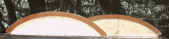

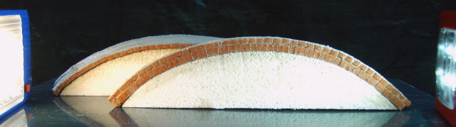

Noch ist der Fliesenkleber weich, aber eine Stellprobe war fällig:
Probe-01-BBF (UKB)

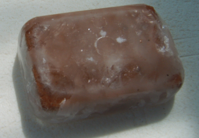

Da mich keiner gefragt hat, was ich mit der anderen Fliesenhälfte beim Wehrbau (da wo der Notaustieg ist)gemacht habe, erzähle ich es euch einfach. :blah: :blah:
Ab in die Gefriertruhe. das Ergebnis seht Ihr, wenn ich die Bilder hochgeladen habe :oops:

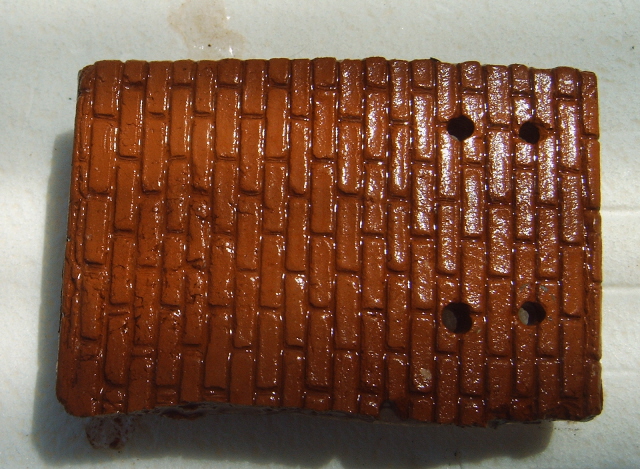

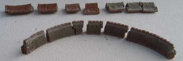

So es geht weiter
Heute wurde die Fliese aufgetaut
Eis-02-BBF (UKB)
Eis-03-BBF (UKB)
Und die nasse Fliese wieder eingefroren.
Das werde ich noch öfters machen. Im Unterwasserbereich scheint sie keinen Schaden zu nehmen.

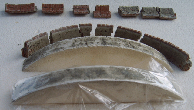

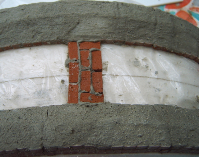

Hallo in die Runde

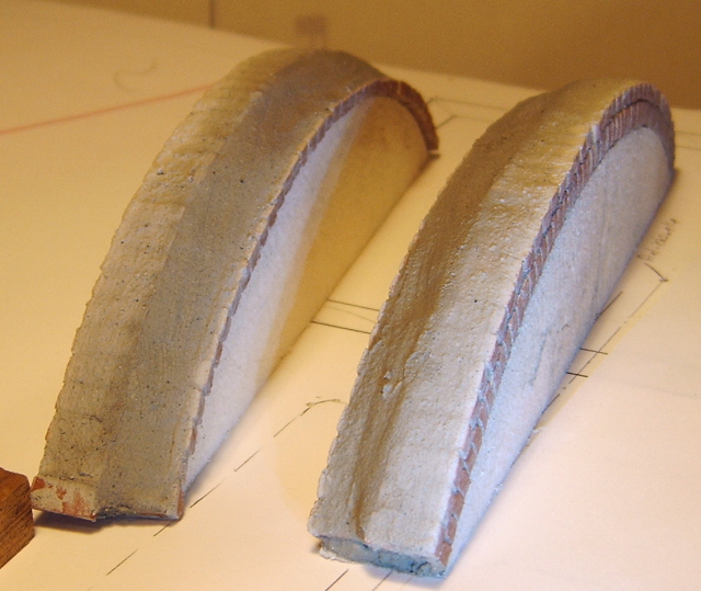

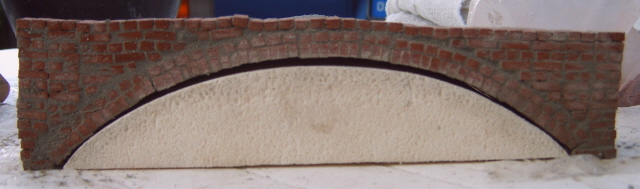

Heute Morgen beim Ausschalen :shock:
Nur Bruch :!:
Bruch-01-BBF (UKB)

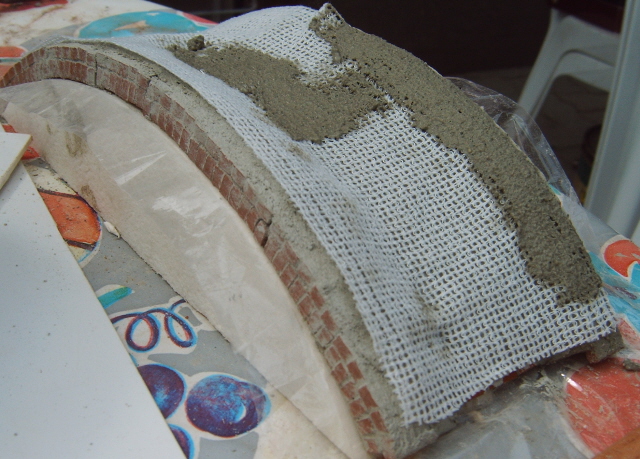

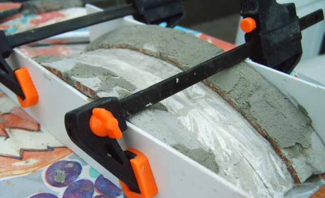

Also: Reparieren, aber diesmal mit Frischhaltefolie dazwischen
Bruch-02-BBF (UKB)
Bruch-04-BBF (UKB)

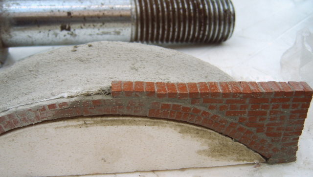

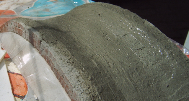

Und nicht verzagen, weiterbauen, das Mittelteil
Mittelteil-02-BBF (UKB)
Mittelteil-04-BBF (UKB)
Und damit das ganze nicht noch mal passiert, kommt der Verband vor dem Bruch auf die Wunde :gruebel: auf das frisch gemauerte.
Mittelteil-06-BBF (UKB)
Leider sieht der Bogen jetzt ganz alt aus mit den Rissen. Hoffentlich kann ich die Risse auf der Mauer weiter laufen lassen
Und nun lange trocknen lassen, aber nicht zu lange, sonst kriegt man die Mörtelreste nicht richtig weg
MFG

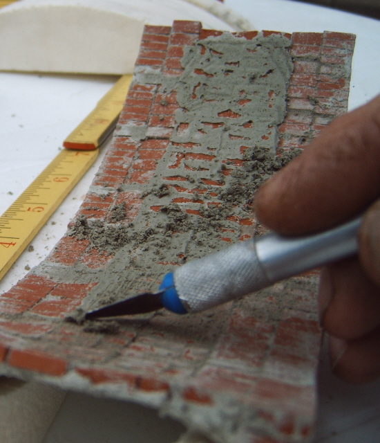

Meine Ungeduld hat gesiegt, und ich wieder ausgeschalt. :oops:
Doch siehe da, man kann Mauerwerk biegen, aber nur einkleines bisschen. Also schnell eine unterlage gebaut und erstmal abgelegt.
Saubermachen-BBF (UKB)
und dann ganz vorsichtig den durchgelaufenen Mörtel abkratzen. Vom Bild sieht es wie eine alte Bogenbrücke von unten aus. Die Fische werden sich bestimmt freuen.
Oder ich mache sie zum herausnehmen, dann können geneigte Besucher die Brücke von unten sehen... 8)
Danach wieder frisch ans Werk und die Seitenmauern hochziehen.

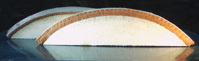

Hallo Alfred

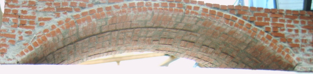

Mich würde interessieren, mit welchem Zeitaufwand man rechnen muss, um einen solchen Brückenbogen Bild 02 BBF zu mauern?
Wie groß sind denn diese Ziegelsteine?
Mauerst du mit einer Pinzette und einer Messerspitze als Kelle ?
Als Armierung würde ich ein Gewebe verwenden, welches bei Gipskartonplatten verwendet wird.
Eine Binde für Wunden wird sich doch mit der Zeit zersetzen oder nicht?
Bin schon auf weiter Bilder deiner Bauwerke gespannt!
Roland

Hallo Kolbenfresser
Kolbenfresser hat geschrieben:Hallo Alfred
Roland
Ich werde mich mal hinsetzen und mit meinen Reststeinen ein workshop machen.
Name weiß ich noch nicht, aber erst mal neue Steine bestellen, da ich sonst nicht weiterbauen kann.
MFG
Alfred

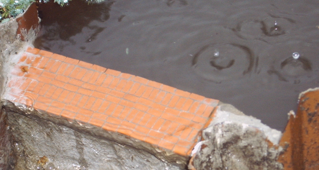

Hallo in die Runde
Der Wettergott lädt seit gestern weitere 2-3 Kubikmeter ab.
Da kann man endlich zeigen, das der Überlauf überläuft :lol:
Ueberlauf-02-BBF (UKB)
Klares Wasser kann man schlecht fotografieren, aber an dem Tropfeneinschlag links unten sieht man, das da doch eine dicke Schicht Wasser sein muß.
Leider hat sich dann weiter unten kein Wasservorhang gebildet. Das Wasser ""Klebt"" an der Wand
MFG
