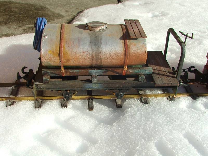

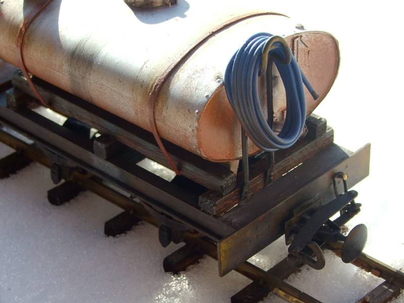

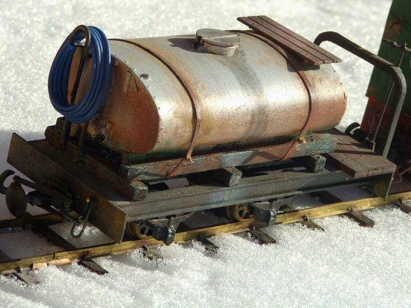

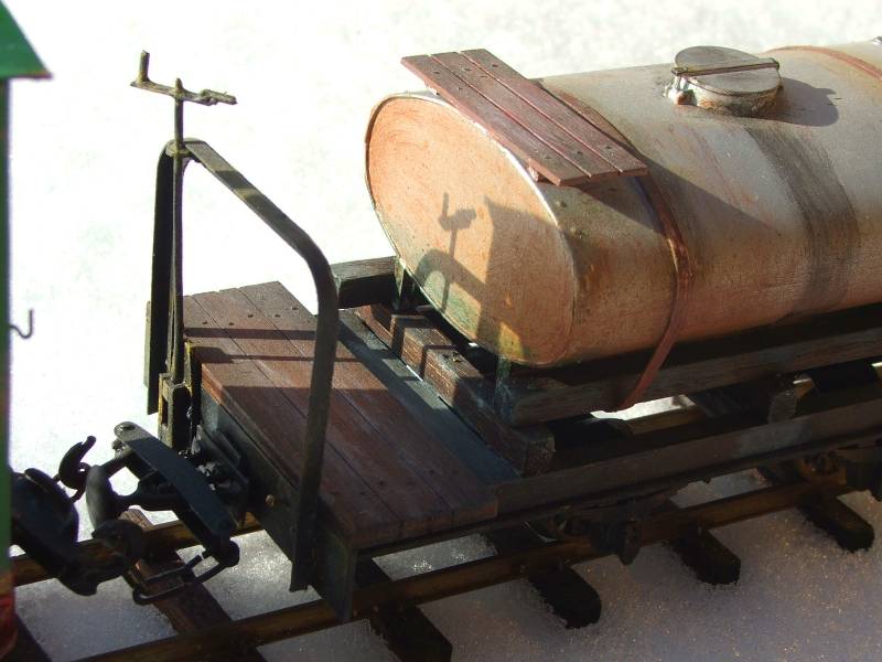

Hallo Fass- und Schlempenfreunde :wink:
da möchte ich doch meinen Wagen auch noch zeigen,
denn heute Vormittag konnte ich im Sonnenschein und im Schnee :!: auf meinem
Balkon ein par Bilder machen.
Wasserwagen_01 (Regalbahner)
Wasserwagen_02 (Regalbahner)
Wasserwagen_03 (Regalbahner)
Wasserwagen_04 (Regalbahner)
Sicher kein Edelmodell, er war vielmehr ein Schnellbau zur Resteverwertung.
Der Rahmen ist aus gelaserten Teilen von Michael Saettler .
Die Achslager - Federpaket - Blenden stammen von einem Faller Wagen.
Die Räder sind von einem Dickie -Train und wurden entsprechend abgedreht.
Die Balancier - Kupplungen sind aus Kupferblech und die Puffer sind Ikea Schraubenloch - Verstopf - Böbbel :wink:
Der Tank stammt von der Italeri Feuerwehr, deren Rest unter meinem Bleichert Kran steht.
Der Schlauch ist Drahtlitze, das Bühnengeländer und die Spannbänder sind aus Karton.
Der Wagen hat Lenkachsen, wobei die Kupplungen mit den Einachsdrehgestellen verbunden sind.
Dadurch ist auch ein sicheres Durchfahren enger Radien möglich, ohne zu überpuffern.
highmichl

Regalbahner hat geschrieben:Sicher kein Edelmodell, er war vielmehr ein Schnellbau
Hallo Christoph,
Um ein Edelmodell zu schaffen was du hir in meinen Augen gemacht hast bedarf es ja nicht immer edler Zutaten sondern das Ergebnis zählt.
Blech und holz dezent gealtert, so gefällt mir das. Aber der läuft auf 45mm, oder?
Servus
Gruß Michl
ps. ich finde es außerdem sehr schön wenn irgendwelche Reste auf diesem Weg eine Daseinsberechtigung finden.
