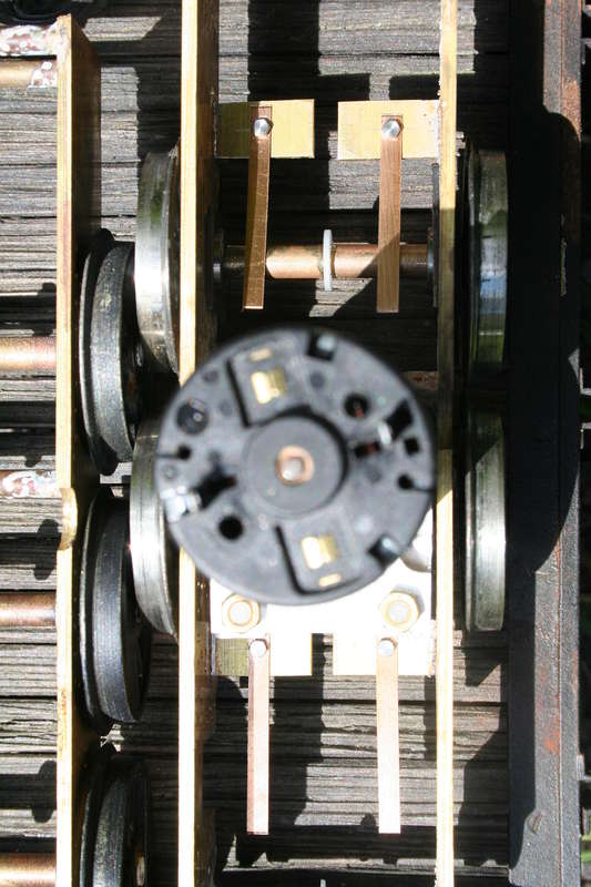

hier mal, um zu zeigen wie es auch geht, meine Interpretation des Xrot-Drehgestells mit E-Antrieb (falls ihr keine Lust mehr habt Radreifen aufzuziehen und Wellenantriebe zu bauen
Räder, Antrieb, Sandwichachsen- und Rahmenisoliertechnik sind von Stoffel.
Nick
Nick

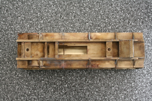

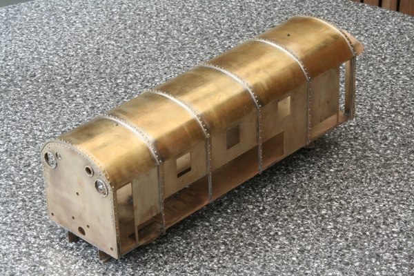

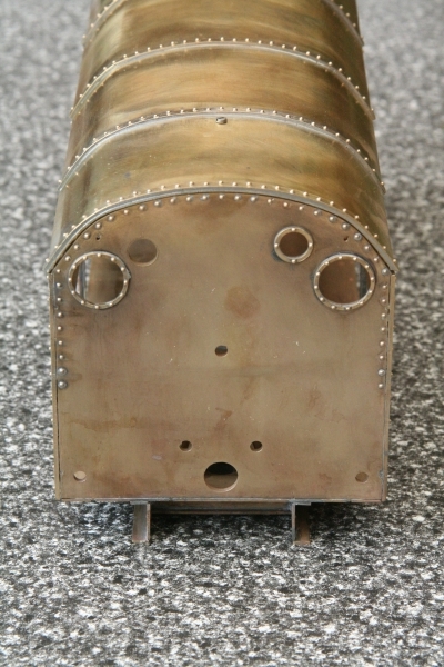

Ich möchte hier mal den Bauzustand meiner Xrot vorstellen und mich bei Helmut bedanken, ohne seine Hilfe hätte ich ganz schön alt ausgesehen.
Wilhelm
Xrot 01 (W. Röhrkaste)
Vor dem Sandstrahlen
Xrot 02 (W. Röhrkaste)
Xrot 03 (W. Röhrkaste)
ich glaube mit diesen Antrieben wird es etwas Probleme geben.
Wilhelm

Hallo Wilhelm,
vielen Dank für die Bilder deiner Xrot! Das ist ein Motivationsschub für die nächsten Arbeiten.
Die Lösung von Nick ist genial einfach, ABER sie funktioniert nur am hinteren Drehgestell. Vorne befindet sich die Schleuderrad-Welle, ein senkrechter Motor hat definitiv keinen Platz.
Meine Lösung sieht etwas anders aus, die komplette Antriebstechnik befindet sich im Drehgestell (gekapselt, daher schmutzunempfindlich). Edelstahl-Radreifen werde ich zugunsten der Optik verwenden.

jedes Drehgestell erhält eine komplette unabhängige Antriebseinheit.
Eine durchgehende Welle sieht bescheiden aus. Zudem habe ich keinen Platz, einen entsprechend starken Motor im Drehgestell einzubauen. Daher nehme ich zwei Motoren mit je 11 Watt.

Ich frage mich natürlich nur wie machst Du das mit dem Antrieb des vorderen X-Rot Triebgestells und wie bringst du den senkrecht stehenden Motor in den Aufbau nach oben unter?

wie gesagt:
Der stehende Motor findet also auf jeden Fall Platz.
Nick
PS: Ich weiß, dass damit meine Variante für das Gemeinschaftsprojekt unbrauchbar ist.
wie gesagt:
D.h. weder die Dampfmaschine noch das Schleuderrad an sich bekommt einen Motor. Vieleicht, wenn es sich machen lässt, einen kleinen zu Demozwecken. Damit bleibt der Raum über dem vorderen Drehgestell weitestgehend frei.die E-Version erhält bei mir keine funktionierende Schleudereinrichtung.
