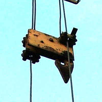

So, ich habs gefunden:
Das ganze funktioniert über den Kniehebel. Dieser spert bei offenem Greifer die obere und untere Hubtraverse gegeneinender, so das der Greifer offen bleibt.
Kommt der Greifer nun auf dem Baggergut auf, wird der Kniehebel durch das kleine Hebelchen über den Todpunkt gebracht und der Greifer kann sich schließen.
Wird er bis nach oben an die Sperrklinke gezogen rasted das obere ende es Kniehebels in der Klinke ein und der Greifer kann geöffnet werden. Dann kurz anheben und er hängt frei.
Das ganze geht aber nur da das ende es Kniehebels bei geschloßenem Greifer außerhalb der Mittelachse liegt, genauso der eine, oder waren es zwei, Hacken der Sperrklinke. Denn nur so hackt es beim Hochziehen, beim ablassen aber nicht.
So, ich hoffe ihr könnt meinen wirren gedanken folgen, besser ist es aber sich das in echt anzuschauen. In Hilbersdorf gibt es ja noch einen.

Maddin1
Beiträge: 57
Registriert: Sa 13. Feb 2010, 15:51
Wohnort: Rositz
Re: Weimarlader T172 - der Prototyp
Beitrag von Maddin1 »
Hab mich blöde ausgedrückt. Natürlich hat der Einseilgreifer auch einen Flaschenzug, irgendwo muß ja die Kraft herkommen.
Der Unterschied ist ebend nur das beim Mehrseilgreifer auch die obere Greifertraverse an einer Winde hängt, wärend beim Einseilgreifer nur die untere an einer Winde hängt.
Zu deinem Bild:
Das Seil ganz links und ganz rechts sind ein und das selbe, nämlich das eigendliche Grabseil. Es kommt von der Winde, geht zum Greifer, durch den Flaschenzug und wieder rauf zum Ausleger.
An den beiden in der mitte hängt die Fangglocke, das seil ist max mit einer Handwinde verstellbar um verschieden ausschütthöhen zu erreichen.
Wie gesagt, es ist recht schwer zu beschreiben, man muß es gesehen haben. Zur not muß mal jemand ein Film in Hilbersdorf machen, ich weiß aber nicht wann ich mal wieder da bin.
