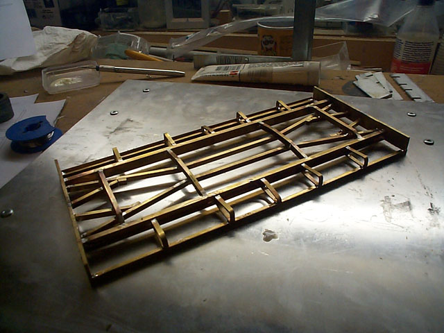

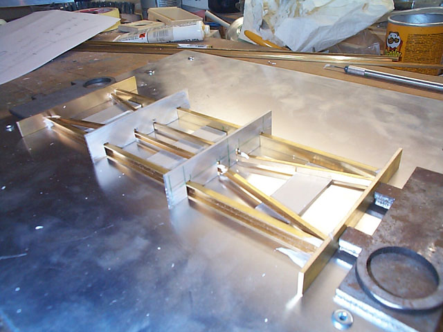

Nachdem die ersten Profile zugeschnitten waren, habe ich mir aus 2mm-Flachalu zwei Lehren gebaut, mit denen die Längsträger ausgerichtet und später auch fixiert werden können. Kann ich nur empfehlen.
Anschließend wurden die restlichen Profile reingelötet. Somit liegt dann nach ca. 3 Stunden dieser nette Rahmen auf dem Basteltisch.
Die Streben zum Puffer habe ich in meinem Modell übrigens nicht nach unten abgeknickt, weil mir das zuviel Arbeit heute gewesen wäre.

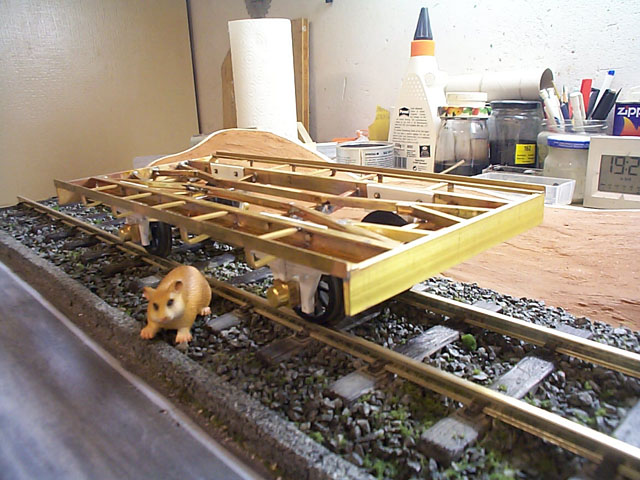

Parallel habe ich wieder Teile für meine Balmforths gefräst und auch gleich mal eine Idee für Achslager mit geschnipselt. Diese habe ich im wesentlich von meinem RhB-Wagen übernommen. Allerdings fallen diese an diesem Wagen etwas groß aus und der Wagen ist auch zu Hochbeinig geworden, so daß ich nochmals neue Lager machen werde.

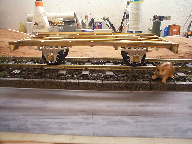

Hier noch mal ein kleiner Vergleich zwischen Gmax-Modell und meinem ersten Rahmen.

Hallo Gerd,
Dein Rahmen sieht Klasse aus. Die Idee mit den Lehren aus Alu ist auch fein, da Alu das Lötzinn ja nicht annimmt.
Allerdings vermisse ich als Pufferbohlen U-Profile. Statt eines U-Profils wäre 0,5mm Messingblech auch vorbildgerecht, doch auf Deinem Bild scheinen Messingbleche mit mindestens 2mm Stärke verbaut zu sein.
2mm x 22,5mm = 45mm Stahlplatte im Original. Woanders haben sie daraus Panzerschiffe gebaut :-)
Wenn man so viel Zeit in einen so schönen Rahmen steckt, dann sollte man bei den Pufferbohlen nicht sparen. Ich hoffe Du nimmst mir die Kritik nicht krumm, aber 0,5mm Pufferbohlen würden Deinen schönen Rahmen noch weiter aufwerten.
Mußt Du Dir machen nicht Kopf deshalb :D :D :D Ich habe heute nochmals eine 3/4 Stunde die ganzen 2achsigen Wagen besucht und da sind einige, bei denen diese Streben nur in eine Richtung (außen) abgeknickt sind.
Übrigens, der Abstand Unterkante Längsträger bis Achsmitte liegt bei ca. 38 cm. genau konnte ich das nicht messen, da man die Achsmitte ja nicht genau sieht. Die Feder hat als größte Ausdehnung 89 cm.
