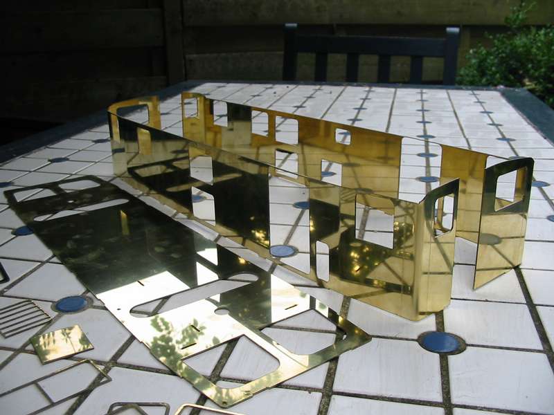

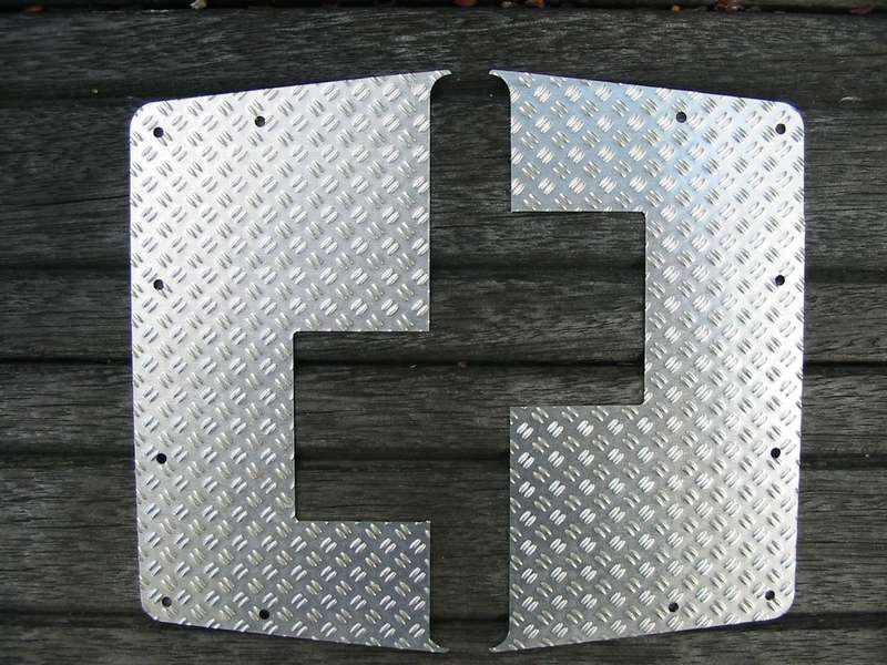

Hallo allemaal,
Es war mir nicht gelungen die Teile an die Oberseite vom Drehgestel zu biegen. Darum habe ich die Teile aus 3 mm Messing lasern lassen.
3mm_messing (Hans_RhB)
3mm_onderdelen (Hans_RhB)
Auch das Riffelblech lasern ist gelungen.
Riffelblech (Hans_RhB)

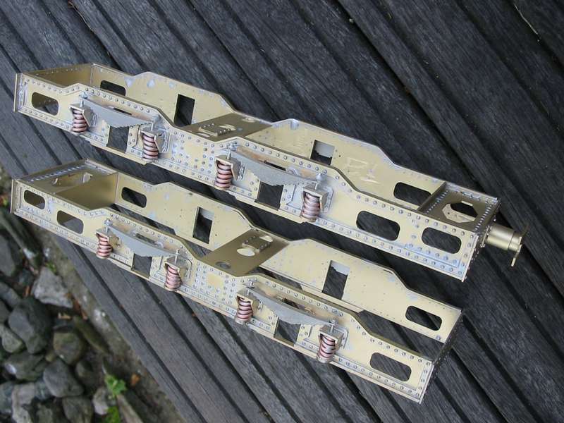

Hallo allemaal,

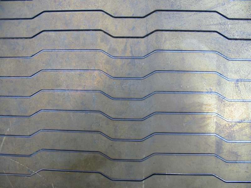

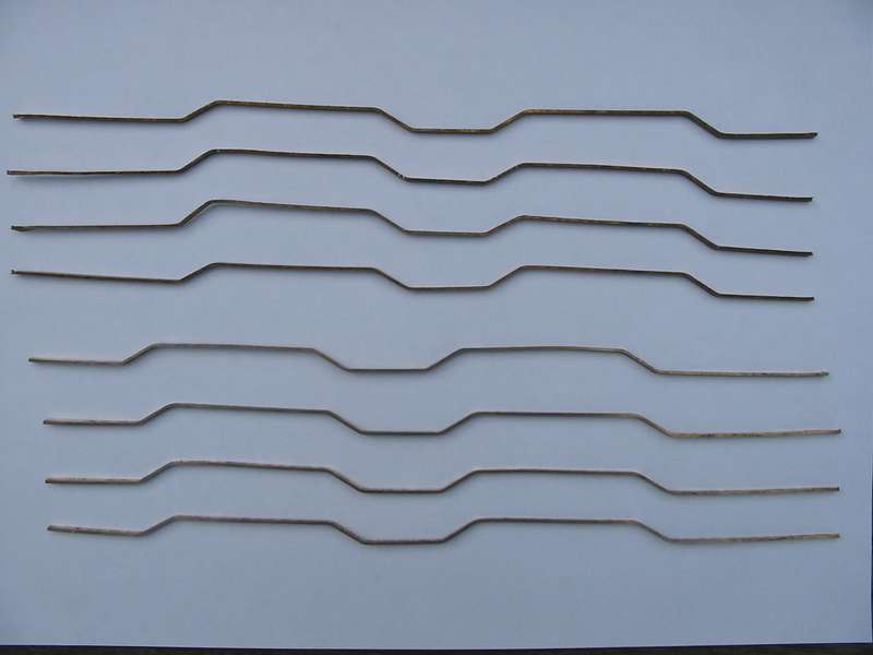

Ich habe nah genug die 2 Drehgestelle fertig. Nur die Sandkasten und die Teile bei die Achshalter sind noch nie fertig. Ich hoffe dass Manfred die Teile herstellen kann.
HGe_draaistellen (Hans_RhB)
Die Blattfedern sind aus 3 mm Edelstahl wobei anfangs die Linien zwischen die Federn mit eine Laser graviert werden.
met vriendelijke groeten,
Hans

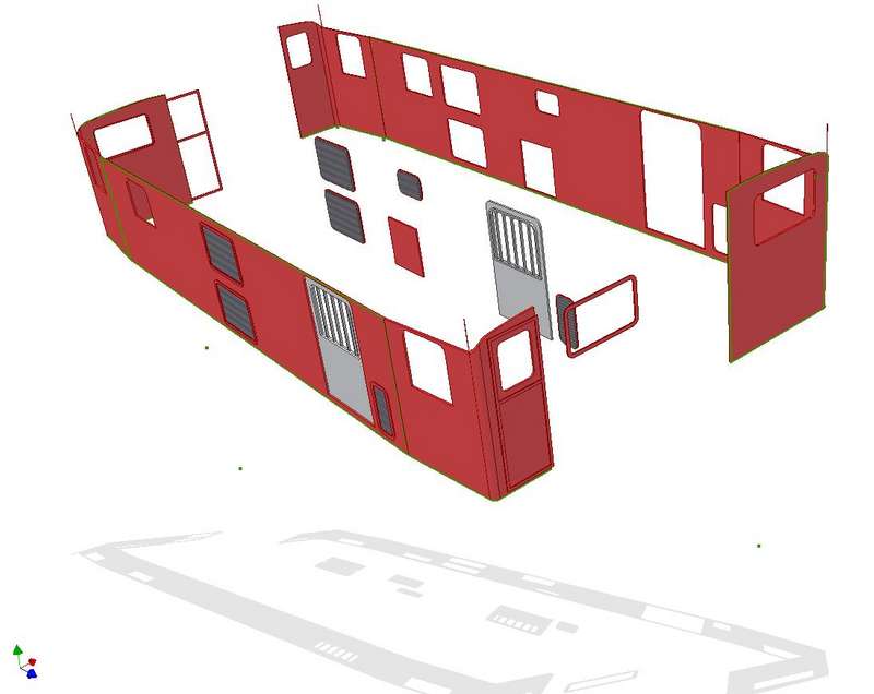

Hallo allemaal,

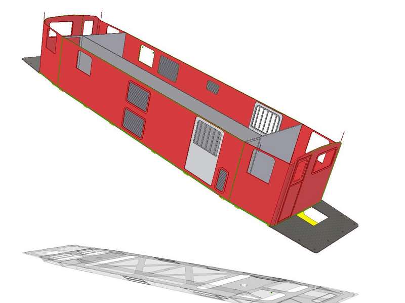

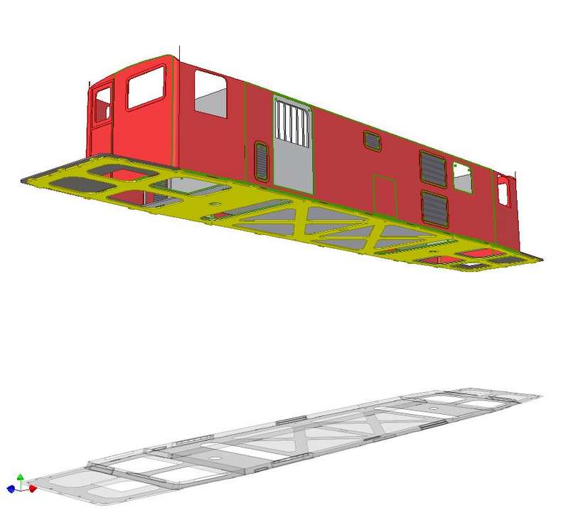

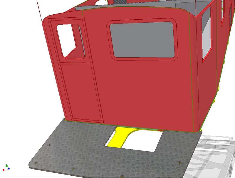

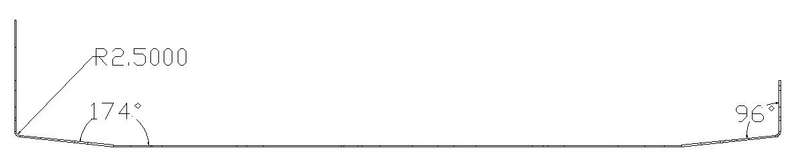

Ich habe zusammen mit Manfred die Skizze fertig vom Kaste der HGe.
HGe_20 (Hans_RhB)
HGe_21 (Hans_RhB)
HGe_22 (Hans_RhB)
HGe_23 (Hans_RhB)
Diese Woche werden die Teile gelasert und gebogen. Wir wollen versuchen um mit Inventor konstruierte Skizze die Laser an zu steuern. Die Kaste werd aus zwei Teilen geformt wobei die Fuge hinter das Profil bei die Türe kommt.
@ Manfred : habe ich die Gangseite richtig gemacht?
Hans

Heute Morgen ist die Kaste vom HGe gelasert und geformt.
HGe30 (Hans_RhB)
HGe31 (Hans_RhB)
Morgen werde ich die Teilen verlöten und sie davon berichten. Ich habe Skizzen von Furkist bekommen womit ich die Inneneinrichtung besser detaillieren kann.

Glacier-Express
Beiträge: 728
Registriert: Di 29. Apr 2003, 10:04
Wohnort: CH 2540 Grenchen
Re: HGe 4/4 N0.16 der BVZ
Beitrag von Glacier-Express »
Hallo Hans,
auf Deine Frage: Habe ich die Gangseite richtig gemacht. Nach meinen Unterlagen nich ganz. Die Längswand geht nur bis nach der kleinen Schaluise. Der Gepäckraum ist von Schiebetür zu Schiebetür durgehend offen. Aber sonst ist das Ganze , wie ich beurteilen kann, professionelle Arbeit. Ich freue mich schon, Dich am zweiten August zu treffen, werde alle Unterlagen die ich habe mitbringen, dann kanst Du auch ein wenig in mein Vorhaben schauen, und was Du willst kopieren. Auch von den Antriebsblöcken werde ich etwas bei mir haben. Auf den Antribsblöcken sind einfachhalber Vollräder gezeichnet, es werden aber Speichenräder montiert, habe das Urmodell zur zeit in arbeit und lasse für mich dan die Räderrohlinge aus Inox giessen, es ist nicht ganz Billig, aber es sieht Gut aus, wenn die Speichen gegossen sind und dann nur, wie beim Vorbild, die Radreifen gedreht gedreht werden.
Schöne Grüsse aus der Schweiz, Manfred

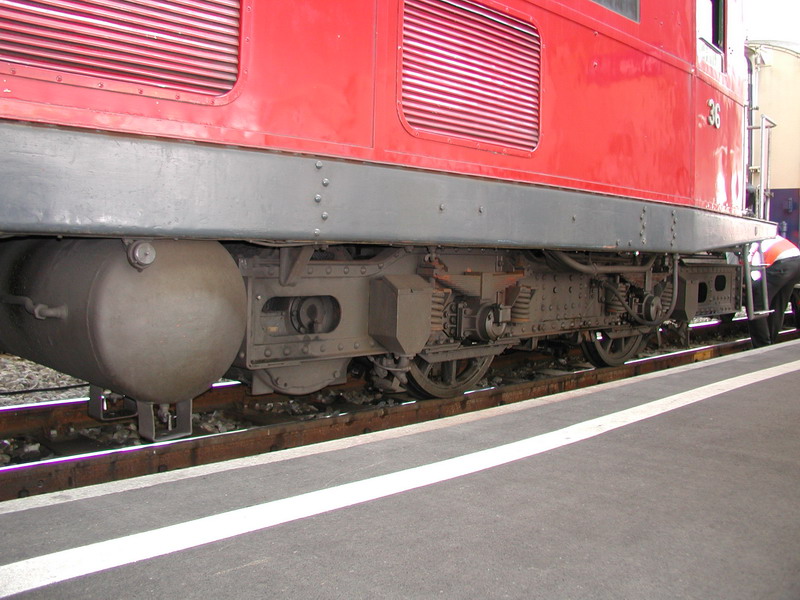

Hallo Hans, Manfred
hab das letzte mal ja schon geschrieben das mich die FO HGe 4/4 I Nr 36 interessiert. Passt gut als Abwechslung zum blauen Glacier Express "Jubi"-Zug.

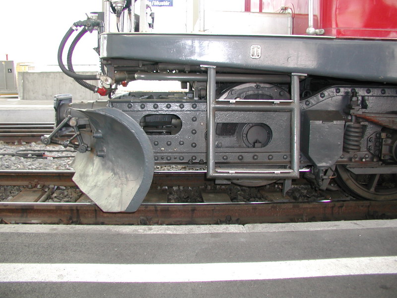

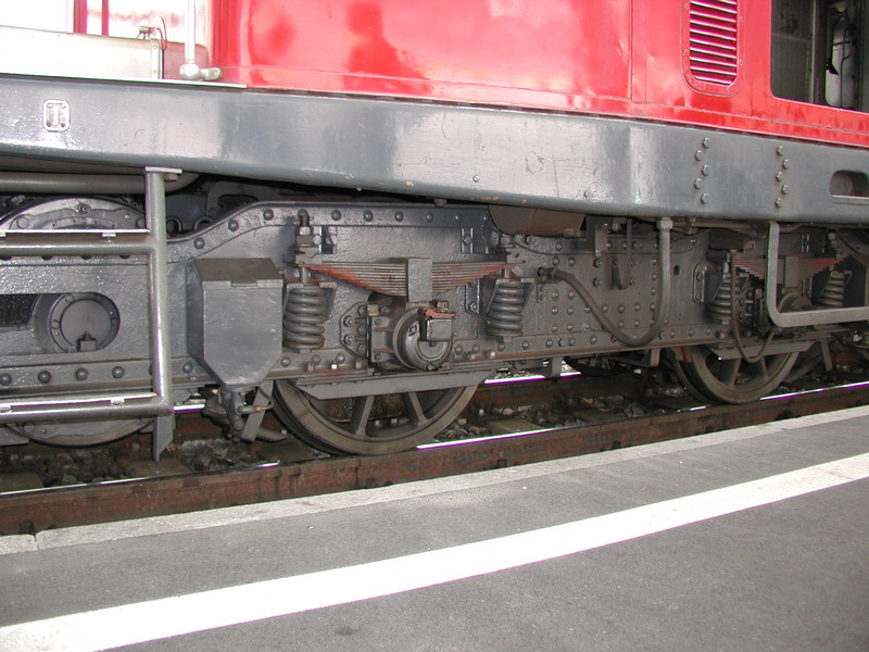

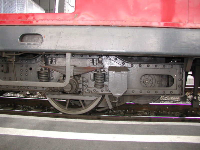

Könnt Ihr mal berichten wie weit Ihr seit? Besonders die Drehgestelle interessieren mich. Habt Ihr es geschaft da je Drehgestell zwei Motoren einzu bauen?
Hab im Bahnhof Disentis die Nr 36 fotografiert.
FO_HGe_4_4_36_b05 (HG 3/4)
FO_HGe_4_4_36_b01 (HG 3/4)
FO_HGe_4_4_36_b02 (HG 3/4)
FO_HGe_4_4_36_b03 (HG 3/4)
FO_HGe_4_4_36_b04 (HG 3/4)
Gruß Martin
