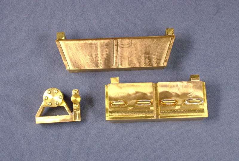

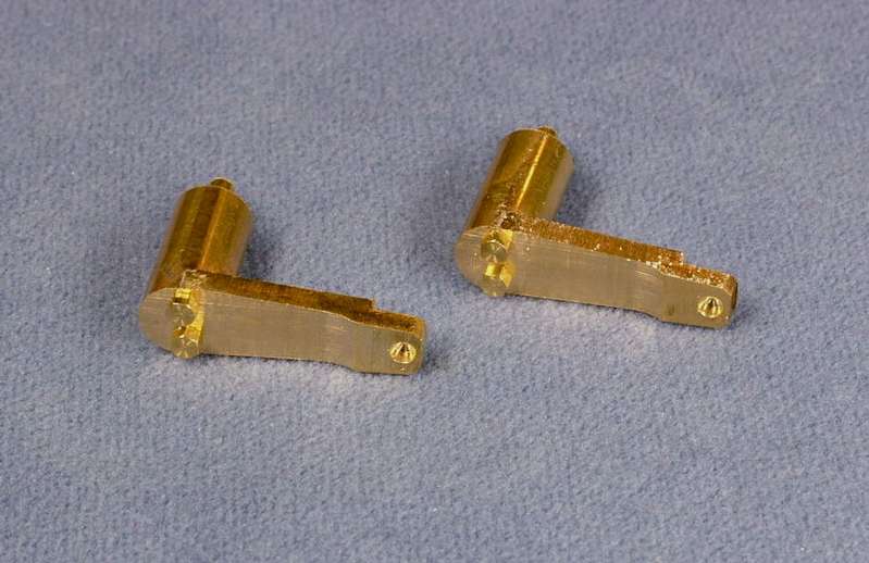

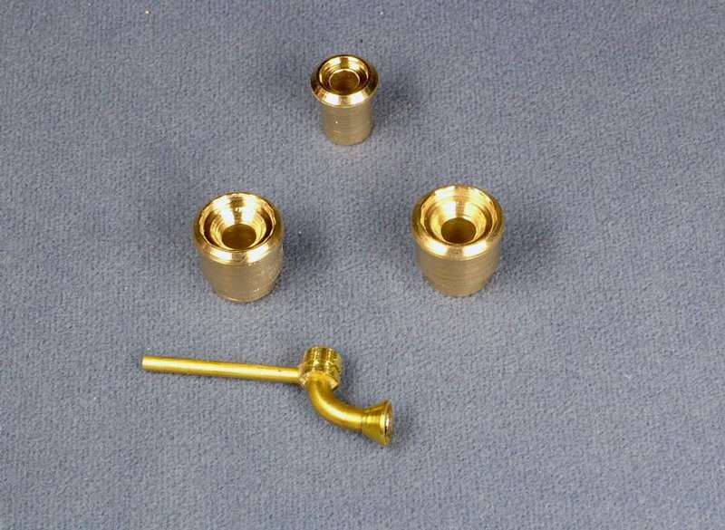

heute nun der zweite Teil meiner Aufarbeitung von „Berichterstattungslücken“. In den letzten Wochen entstanden nebenbei noch ein paar Kleinteile, die später im Weissmetallguss repliziert werden sollen. Die Batteriekästen und das andere Teilchen, von dem ich nicht genau weiss, was es ist, sollen später mal unterhalb des Wagenkasten hängen. Die Hebelchen werden für die Komplettierung der Gestänge des Fahrwerks benötigt. Relativ einfach waren die Lampengehäuse. Die sind zum Glück auch beim Vorbild recht primitiv. Ein wenig mehr Gehirnschmalz hat mir dagegen das Signalhorn abgerungen. :gruebel:
Urform für Batteriekasten etc. (Stoffel)
diverse Hebelchen (Stoffel)
Urfomen für Lampen und Signalhorn (Stoffel)

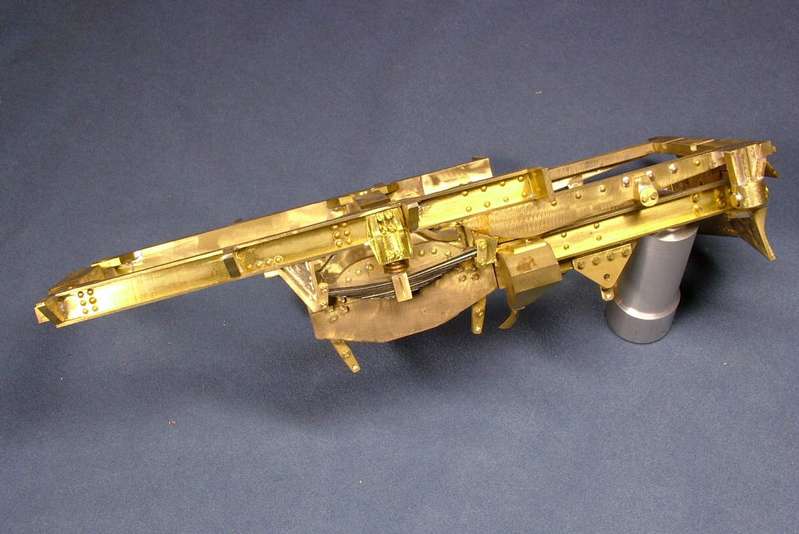

Damit in den nächsten Tagen möglichst viele Teile in die rote Pampe können, komplettierte ich ein wenig am Rahmen des CFm weiter.
Diverse Hebelchen sowie die Federpakete nebst Aufhängung wurden montiert. Jetzt fehlen nur noch die Achslager. :roll:
Das Giessen der Rahmenteile wird sicher noch spannend. Jedenfalls habe ich so große Teile bislang nicht im Weissmetallguss repliziert. :freak:

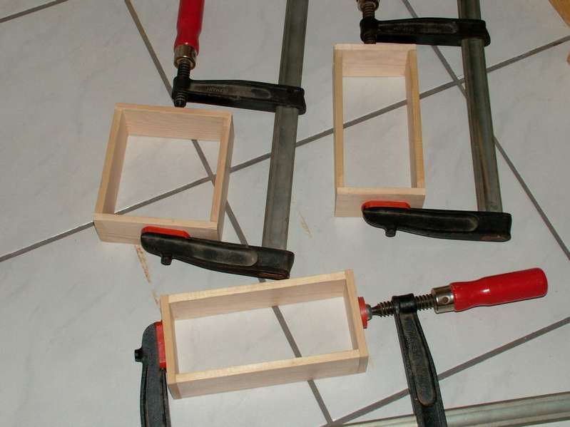

Die Holzrähmchen sind jedenfalls schon mal zusammen geleimt ........

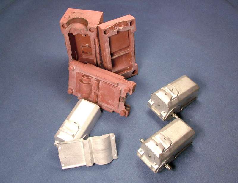

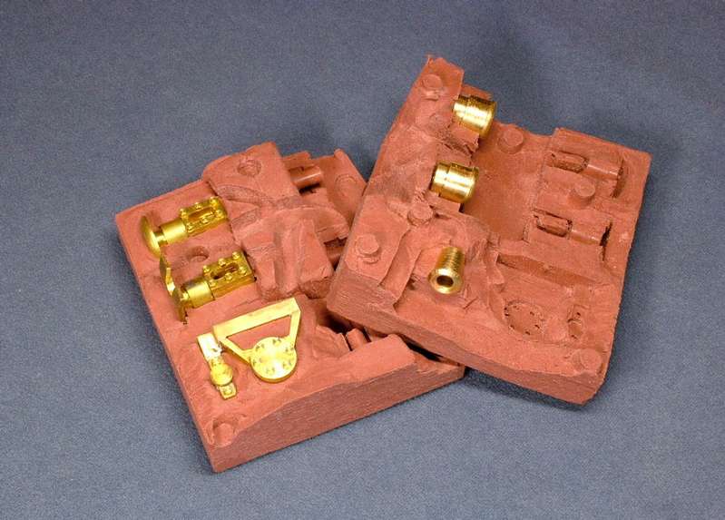

..... derweil warten einige Teile, mit Silikon eingegossen zu werden. Aufgrund der Vielzahl der notwendigen Teile entschloss ich mich, soweit möglich mehrere Teile in einer Form herzustellen .....
.... das sieht für Lämpchen und Puffer so aus:
Ich bin mal gespannt, welche Probleme ich mir dadurch einhandle. :gruebel:

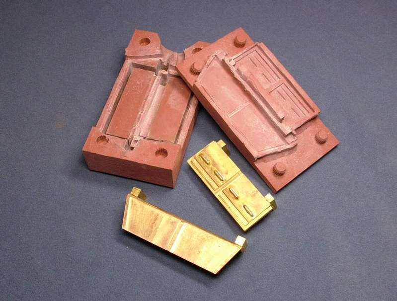

Die beiden Batteriekästen packte ich ebenfalls in eine Form. Wie man an der Talkumschicht sieht, hat die Form den ersten Abguss schon hinter sich.

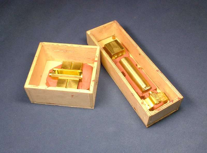

Die Motorblöcke laufen bereits in der „Serie“. Beide Teile werden in einem Arbeitsgang in einer dreiteiligen Form gegossen.
So, morgen wird wieder mit Silikon gematscht ......
Gruß vom Stoffel

Bisher wusste ich nicht, dass eine Form auch in "Sandwich-Bauweise" (Motorblöcke) hergestellt werden kann. Die Abgüsse sehen klasse aus!

seufz, so ganz ohne Frust geht die Giesserei leider bei mir auch nicht ab. :( Die ersten Formen sind aus WM701, das sich sehr gut verarbeiten lässt. Bei Dicke ist das Zeug jedoch mal wieder nicht verfügbar. Ich könne mich ja im Sommer noch mal melden oder so. In meiner Verzweiflung habe ich das M4470 bestellt. (Die gesamten Restbestände, die Dicke noch hatte. Da fragt man sich doch, wovon der Knabe leben will :willnicht: ). Das M4470 ist aber in meinen Augen ein furchtbares Gematsche und kann mich in letzter Konsequenz nicht überzeugen. Folglich habe ich heute nicht nur einmal geflucht. :motz:
Grundsätzlich ist Formenbau mit Silikon nicht der Weisheit letzter Schluss. :nein: Da das Zeug flexibel ist, bleiben doch ein paar Freiheitsgrade (es sei denn, man giesst die Teile einzeln in richtig große Blöcke ein). Insofern bleibt dann doch noch manche „Naht“ oder Fehlstelle mit der Feile zu befummeln. Natürlich kann man jede Form auch beliebig oft nachbessern, indem man einfach Teile herausschneidet und neu ausgiesst. Wenn ich allerdings erst alle Formen perfektioniere, dann wird es den Prototypen des CFm wohl in Schkeuditz erst im Jahr 2012 zu sehen geben. :?
Zur Sandwich-Bauweise bei manchen Formen trieb mich der blanke Geiz. Nachdem ja das gesamte Fahrwerk des CFm in die rote Pampe muss, überlegte ich mir ein paar Möglichkeiten, um das teure Zeug nicht gleich hektoliterweise zu verwurschteln. Die Form mit den vielen kleinen Teilchen hat sich übrigens auch nur bedingt bewährt. Tja, da hab´ ich es wohl ein wenig übertrieben. :roll:
Wo ist denn die Schlange, an die man sich anstellen muss, um auch einen zu bekommen und wer kennt eine Bank mit Mut zum Risiko?
Noch wird nicht gedrängelt. Ich fummele eh´ ein paar Teilesätze auf „Reserve“ zusammen.
