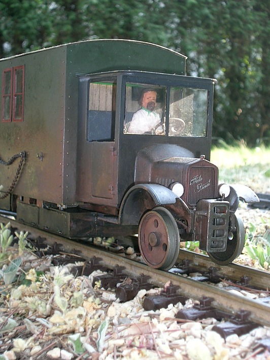

Hier ein Foto des Modells, bereits ausgestattet mit dem neuen Schalldämpfer, aber noch nicht ganz fertig, bei Max im Garten:

den Diesel hast du wieder klasse hinbekommen.Wenn man am Tisch nicht das Rütteln des Motors spüren würde könnte man meinen es sei ein elektrisch angetriebene Draisine mit Rauchgenerator.

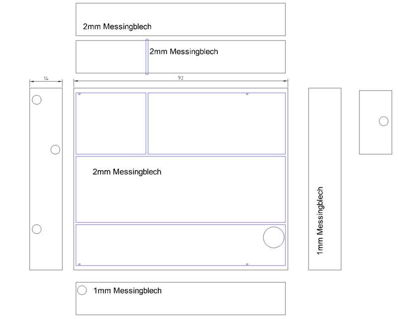

...Duuu, könntest Du noch ein Bild von Deinem neuen Schalldämpfer einstellen?

Fotos von der neuen Bodengruppe mache ich demnächst. Solange kann ich aber die Zeichnung des Schalldämpfers zeigen:
Schalldämpfer MK II (fido)
Großes Loch rechts unten: Einlaß auf der Oberseite
Blech links: Unten: Auslaß zum Öl, Mitte: Rückleitung Ölsammler, Oben: Auspuff
Das Material im Deckel und Boden außerhalb der blauen Flächen ist von 2mm auf 1mm weggefräßt, damit die Seiten- und Zwischenwände halt finden.
Alle Löcher in den Zwischenblechen sitzen so, dass das Öl aus der 1. Kammer nur durch den Auslaß abfliesst, aber Flüssigkeit in den anderen Kammern durch den Auspuff abfliessen kann. Natürlich erreicht der Verbrennungsmotor wegen der kleinen Durchlässe nicht mehr die volle Leistung (er müsste mindestens 0,5 PS haben), aber wer braucht sowas in der Lok :-)
Theoretisch könnte man noch Stahlwolle in die mittlere Kammer packen und das Geräusch weiter dämmen, aber es reicht auch so.
