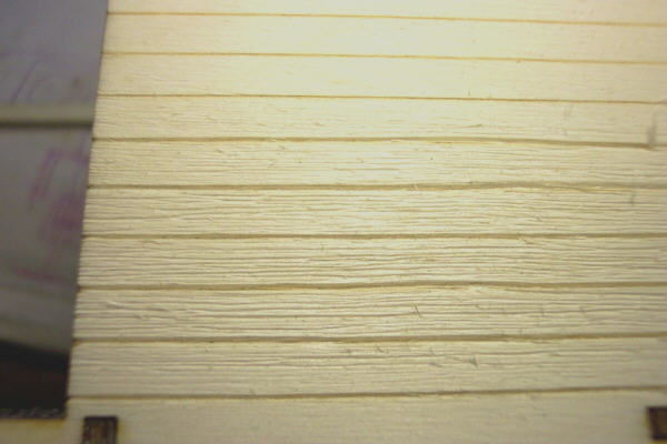

habe nun diese Woche meine Resonanzkiste bekommen und hab nun schon das Gehäuse zusammengeklebt(Ponal/Uhu Hart).
Nun standen die ersten optischen Veränderungen an.Ich möchte den Wagen etwas Verwittern.Dazu hab ich mit ner Klinge die Bretterfugen etwas aufgeweitet und danach mit ner Stahlbürste die Struktur etwas herausgearbietet so das die mir nun gefällt.
Hier ein Photo davon :
Unten: Nachbehandelt wie obig beschriebene Methode.
Oben: Unbehandelte Fläche
viereka z-Stellung

Hallo Marco,
das sieht ja ganz gut aus, aber mach nicht so ein ganz trauriges Verwitterungstreil daraus, wie es auf den Vorbildfotos zu sehen ist. phpBB2/viewtopic.php?t=1326
Dafür ist jemand Anderes zuständig :D :D
Hans-Jürgen :schaf:

Flachschieber hat geschrieben: Unten: Nachbehandelt wie obig beschriebene Methode.
Hallo Marco,
Klasse! Aber da gehört dann keine deckende Farbe 'drauf, sondern Du nimmst ein extrem stark verdünntes Schwarzbraun und streichst mehrmals. Dabei kommt dann jede Holzspalte plastisch heraus.

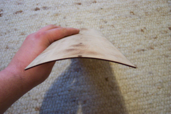

und nu noch ein Bild vom Bau :D
Das Dach ohne Unterkonstruktion.Mich hat es einfach aus Erfahrung angenervt das Holz unter Spannung zu verbauen und Später ein unebenes Dach zu bekommen.Lieber ein Vorher gebogenes Dach als das das Dach nacher die Unterkonstruktion verbiegt.
Blechbieger :-) Äh Holzbieger (Flachschieber)
Ihr seht Buntbahner bekommen sogar Holz schön gleichmäßig gebogen
