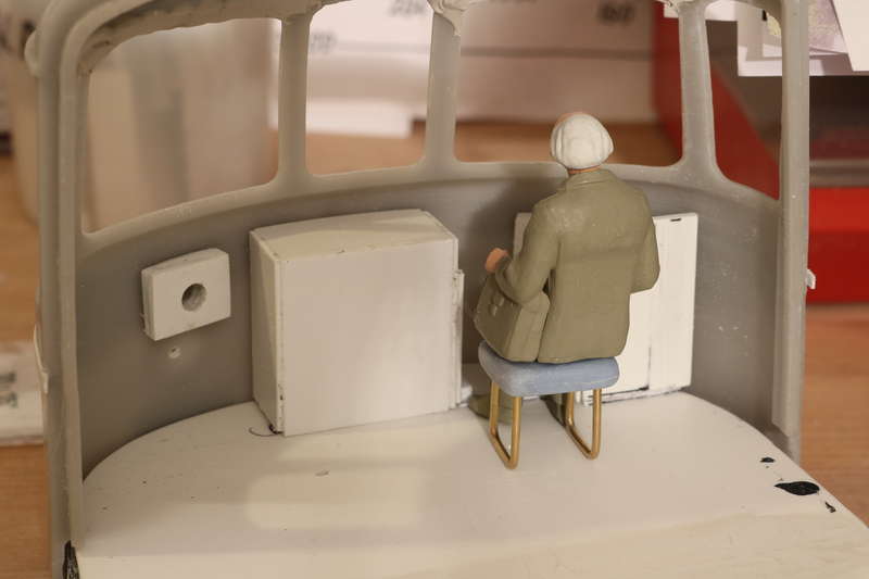

Da die ältere Generation keine Fahrerlaubnis für den T14 mehr hatte, musste neues Personal gefunden werden:
SHET140883 (Kellerbahner)
Nach den Vorstellungsgesprächen ging es auch hier zu Dr. Frankenstein, dem SHE-Werksarzt :shock: :
SHET140886 (Kellerbahner)
der auf ergonomische Sitzposition achtete :? :
SHET140887 (Kellerbahner)
um dem Personal die Arbeit zu erleichtern :) :
SHET140893 (Kellerbahner)
Das Personal hat dann seinen späteren Arbeitsplatz so ausgestattet, das immer klar war wann die Stunde geschlagen hat - auch für die Frühstückspause 8) :
SHET140896 (Kellerbahner)

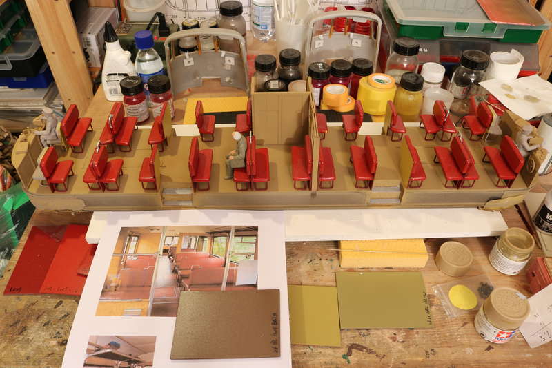

Weitere vorbereitende Arbeiten waren das Grundieren und Lackieren der Bodenplatte:
SHET140955 (Kellerbahner)
Und wenn schon dann auch gleich in den Farbmischraum um das ´richtige´ Rot zu mischen:
Zur Auswahl standen 5 Farbtöne:
SHET140960 (Kellerbahner)
Und nach ein paar Mischungen:
SHET140963 (Kellerbahner)
Stand der, für mich, ´richtige´ Ton fest.

Der Fahrerpult, die Trennwand und der Boden war schnell grundiert, aber welche Farbe sollte der Boden bekommen ?:
SHET141000 (Kellerbahner)
Der Boden hatte wohl ´klassisches´ Linoleumbraun aber die Klappen waren rötlicher abgesetzt.
Also ein entsprechender Auftrag an die Lackierer erteilt:
SHET141006 (Kellerbahner)
diese maskierten dann den Boden um die Klappen:
SHET141010 (Kellerbahner)
Um sie rotbraun abzusetzen, dann dem Ganzen einen Überzug mit Klarlack zu geben und die Scharniere zu versilbern:
SHET141013 (Kellerbahner)
