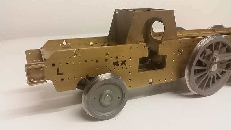

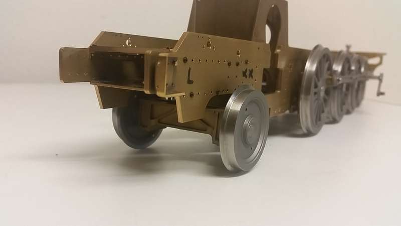

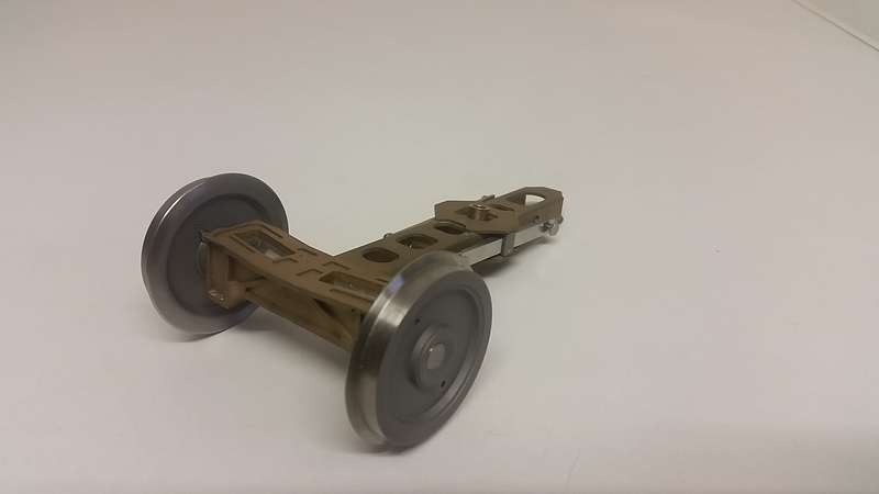

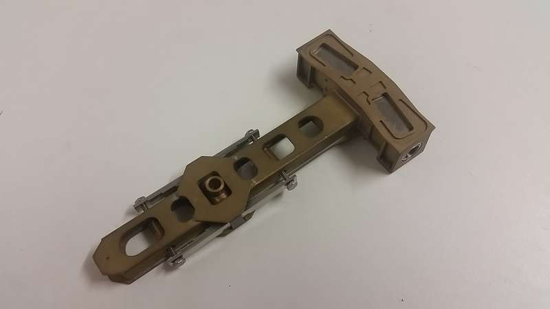

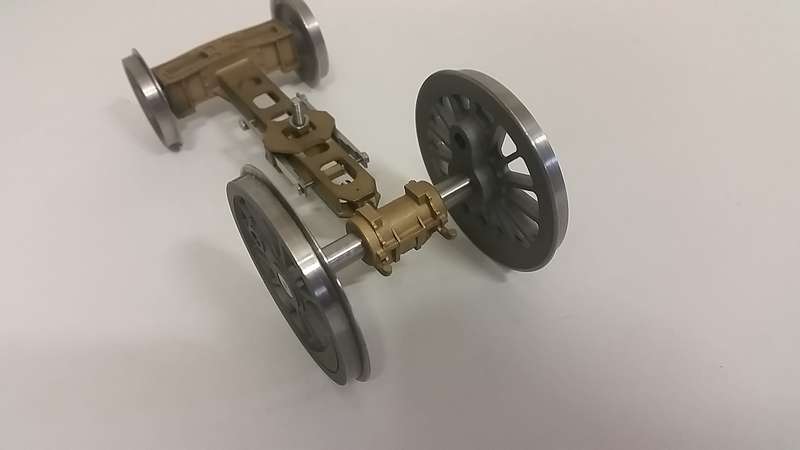

weiter geht es mit dem Krauss-Helmholtz-Lenkgestell. Dort habe ich meine ersten
Nieten verarbeitet. Die Taschen über der Achse sind mit gehärteten Edelstahlblechen
ausgelegt, sind die Gleitflächen für die Federabstützung.
Gruß Thomas

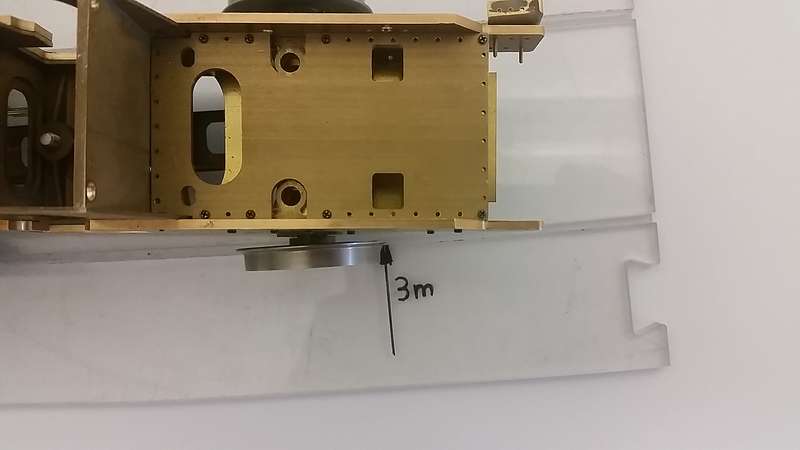

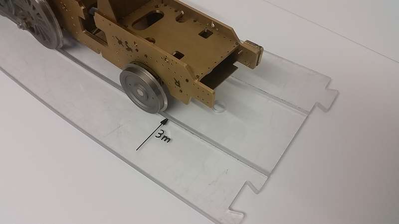

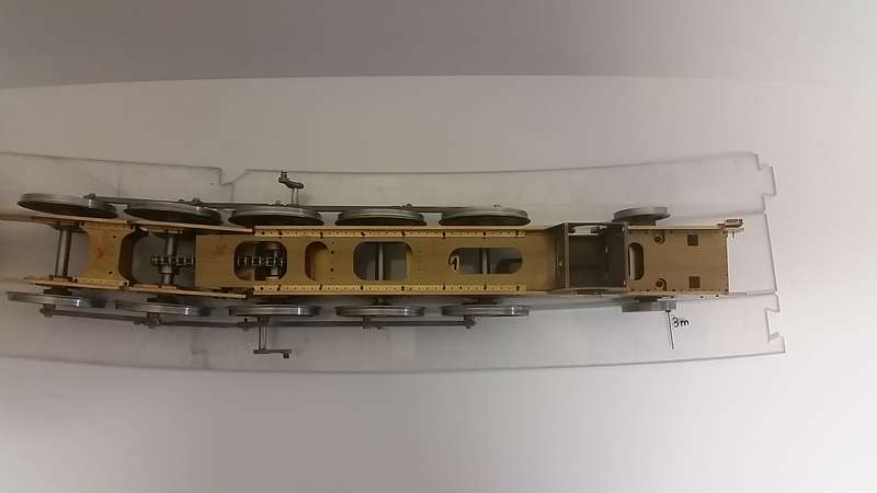

durch 3 Meter Radius kommt das Fahrgestell schon durch, wird nicht zu eng, da sich
die Pufferbohle auch in die Richtung der Kurve bewegt.
Mit Starrahmen und 5 Meters Radius geht es nur, wenn man den Rahmen schmäler macht.
Somit hat man eine größere Seitenverschiebbarkeit den Achsen und mehr Luft an der Vorlaufachse, aber mehr Probleme mit den Kuppelstangen
und die Pufferbohle wandert aus dem Radius heraus. Somit wieder Probleme mit angekuppelten Wagen. Kann man aber alles mit CAD Zeichnerisch ermitteln.
Gruß Thomas

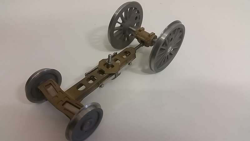

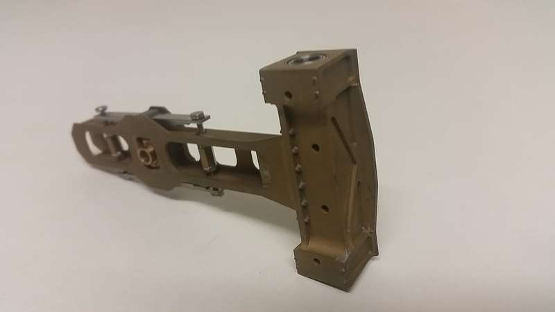

der Rest des Krauss-Helmholtz-Lenkgestell.
Gruß Thomas

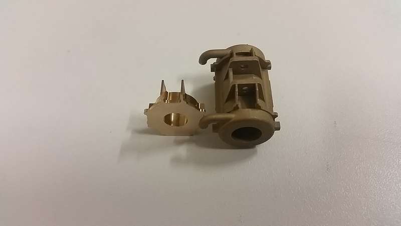

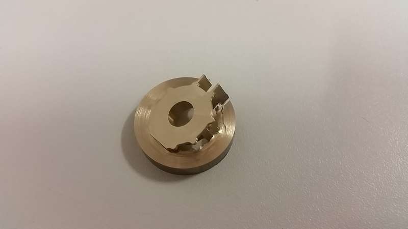

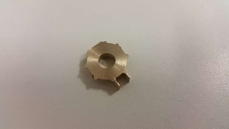

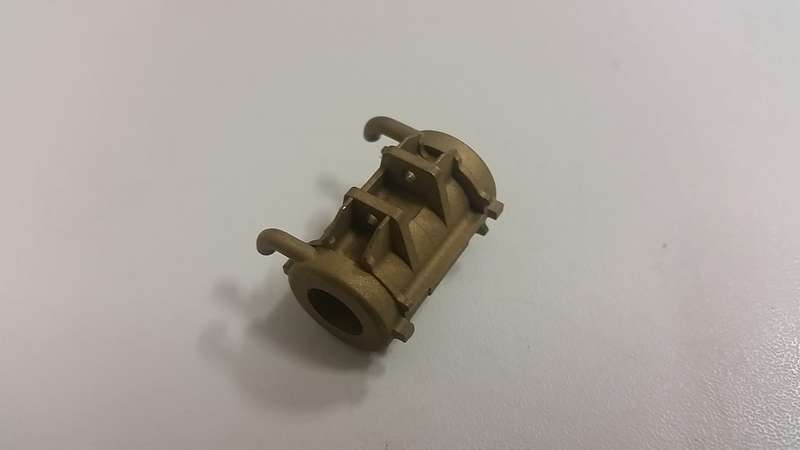

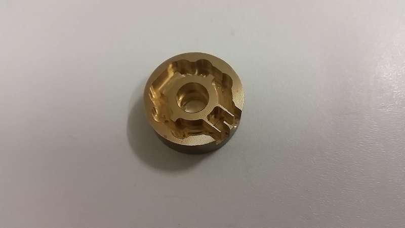

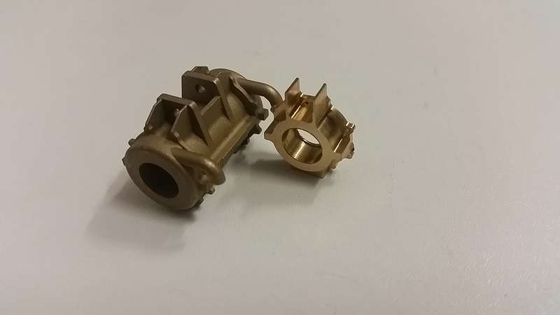

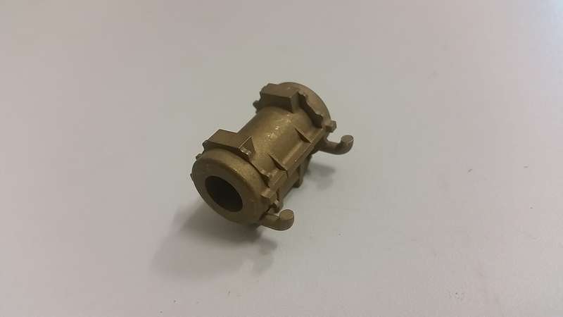

wie ist das komplexe Lagerteil fuer das Drehgestell gefertigt?
Henner (Henry)

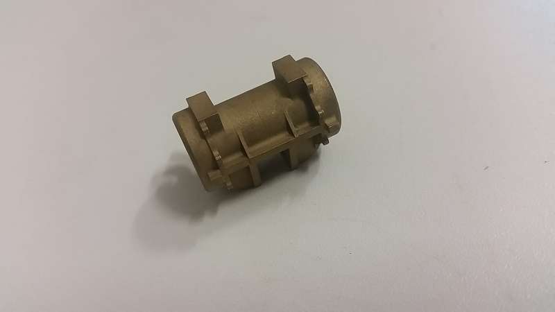

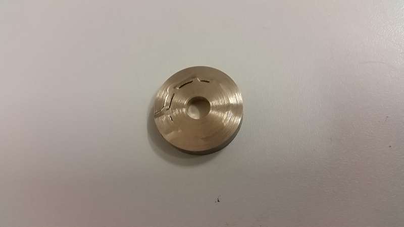

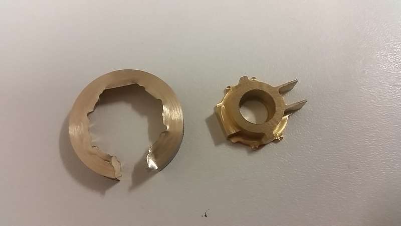

Kupferschmied
Beiträge: 411
Re: BR 52 in Spur 2
Beitrag von Kupferschmied »
Hallo Henry,
das Bauteil ist aus mehreren Scheiben zusammengesetzt, bei Bild 3 (im Betrag zuvor)
sieht man die mittlere Trennkante. Die einzelnen Scheiben habe ich in ein Rundmessing
gefrâst, dann von der Rückseite abgedreht bis ich das Teil herausbrechen kann.
Gruß Thomas

Henner (Henry)
Beiträge: 1108
Wohnort: Berlin
Re: BR 52 in Spur 2
Beitrag von Henner (Henry) »
Thomas,
danke fuer die Erklaerung. Sieht wie ein Gussteil aus! Ganz toll! Das mit dem Herausbrechen machen wir auch. Das Versaeubern geschieht dann am naechsten Tag auf der Terasse.
