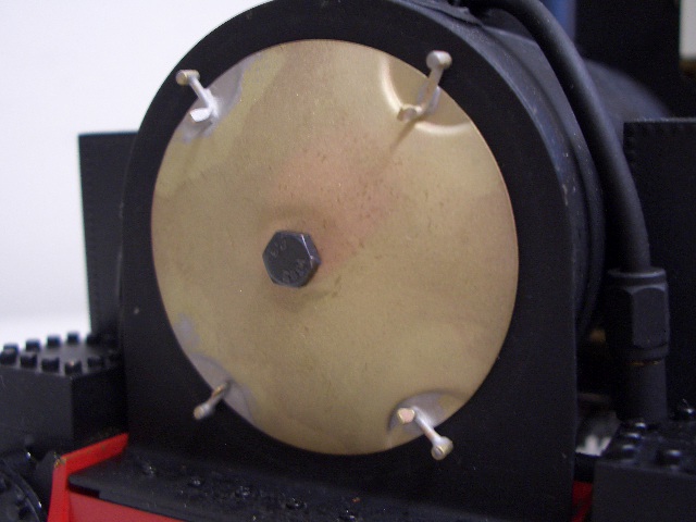

kannst Du mir bitte mal sagen wie Du deine Rauchkammertüre gemacht hast.
Mich würden die Maße interessieren von den 4 Kreisbogenartigen Vertiefungen.
Gefällt mir ganz gut.
Gruß Thomas

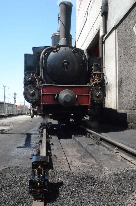

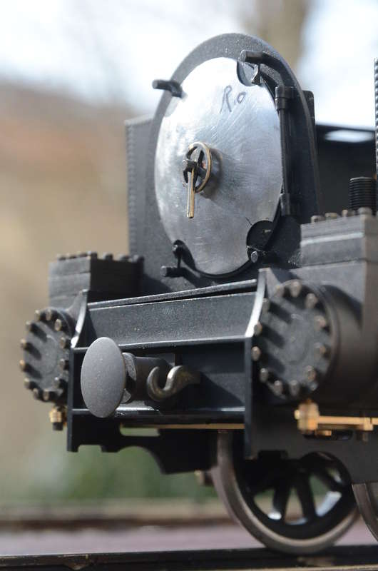

Beiträge: 1676
Re: Achenseelok Umbau
du weißt ja : ich gehöre ,im Gegensatz zu dir ,zur Gemeinde der
Küchentischbastler.Da geht es bei uns darum,sich dem vorbild
anzunähern, manchmal auch mit Erfolg :wink:
Die Rauchkammertür ist daher ein Kompromiss.
Im Original hat die Tür am Handrad einen Ausschnitt.
Mir entgegen kam, daß die Wölbung nicht 100% symmetrisch ist.
DSC_4451 (T 20)
Jenbach_1980 (T 20)
Aus einem Gasflaschenboden, dessen Wölbung ungefähr hinkommt, wurde
die Türe geschnitten, die Vorreiber geben die Ausschnitte vor.
Ich habe aber den Handradausschnitt vorbildwidrig weggelassen, denn
das Element ist an der Tür von Regner nur aufgeschraubt, mittels Gewinde
vom Handrad, daher brauchte ich dort "Material".
Das kannst du natürlich besser, aber ich hoffe als Anregung reichts.

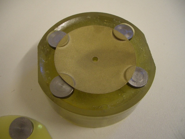

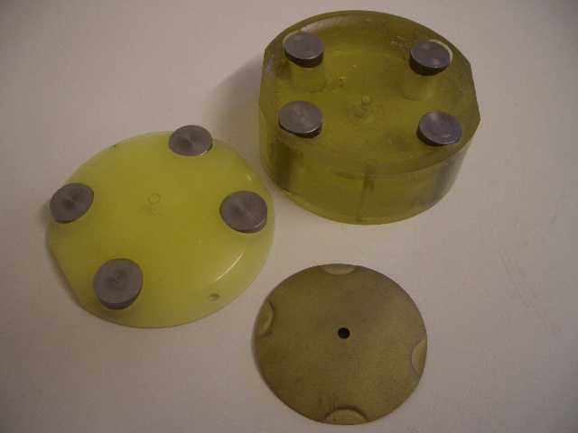

danke für die Infos. Will eine Drückform machen in der ich ein
Kupferblech drücken kann.
B126 (Kupferschmied)
B127 (Kupferschmied)

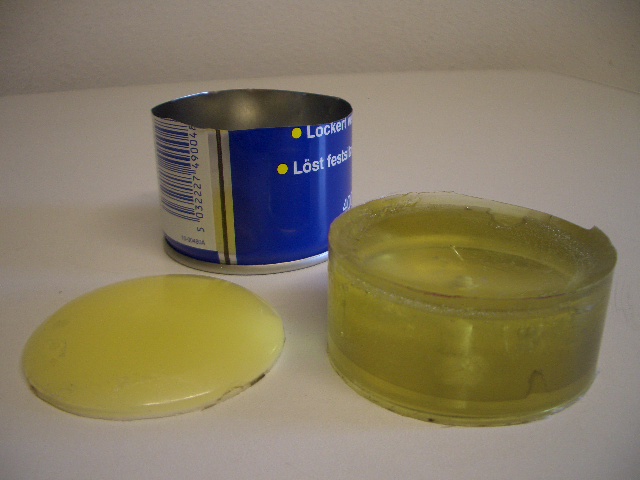

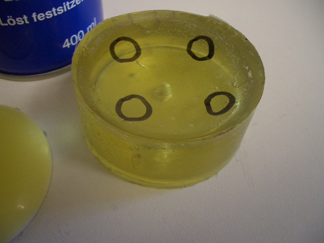

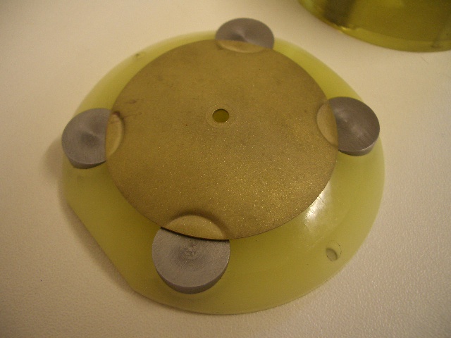

Drückform ist fertig, da ich kein dünnes Kupferblech hatte
verwendete ich ein Messingblech.
B128 (Kupferschmied)
B129 (Kupferschmied)
B130 (Kupferschmied)
B131 (Kupferschmied)
Gruß Thomas

Thomas,
wie hast Du die beiden Teile der Drueckform fixiert? Stift in der Mitte und Fuehrung durch die Abflachungen? Jedenfalls eine tolle Idee.
Regards
Henner (Henry)
Kupferschmied
Beiträge: 411
Beitrag von Kupferschmied »
Hallo Henry,
sind durch Stifte fixiert. Einmal in der Mitte und am Rand.
Auf Bild 2 sieht man die Bohrung rechts unten, und auf dem Bild 3 unten.
Gruß Thomas
Beiträge: 1676
ich bin weit entfernt soetwas zu können.

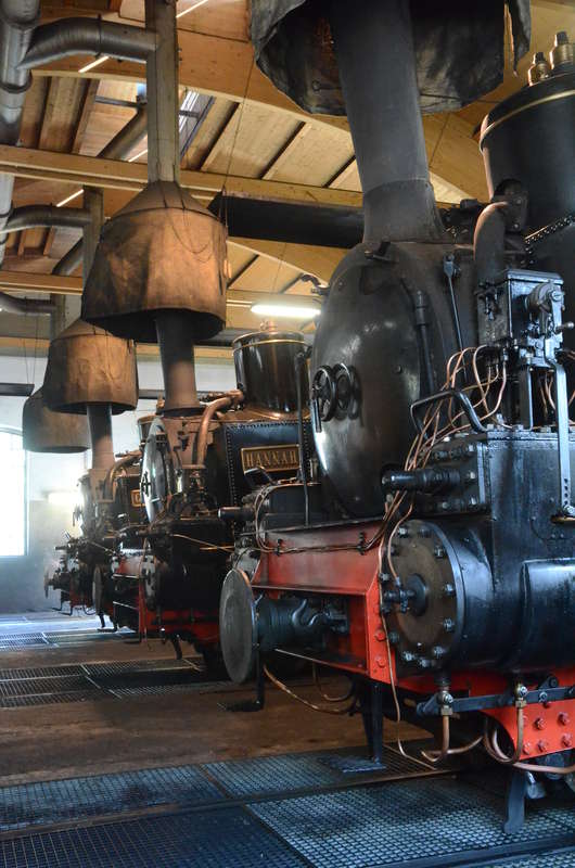

Jetzt hab ich doch aber etwas anzumerken, daß du bitte nicht falsch verstehst.
Da dein Modell bisher ein Meisterwerk ist, will ich darauf hinweisen ( und
Friedl vom Schienendampfforum hat mich das auch gebeten zu tun)
daß die Türe aus zwei Teilen besteht. Das Hitzeschild ist im Original nur
angeschraubt . Auf meinem Bild kannst du das ein wenig erkennen.
So ist eben auch ein Spalt zwischen Tür und Schild im Original.
Da kommt ausnahmsweise meine Dosentechnik sogar dem Ganzen näher...
es geht halt darum, daß es doch schade wär, wenn ich dir das zumindest nicht sagte,
zweiteilige Grüße

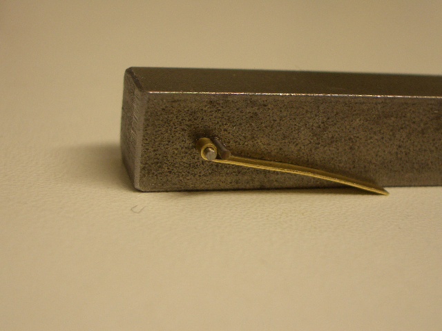

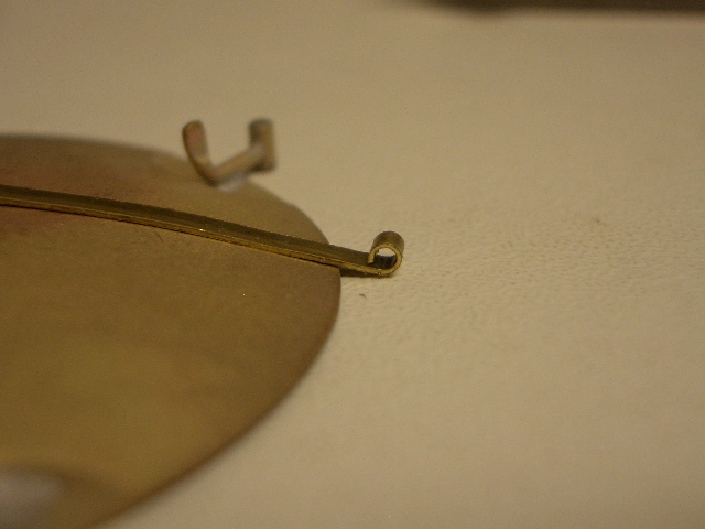

Kupferschmied
Beiträge: 411
Hallo Tobias,
da es noch andere Details an der Lok gibt die nicht dem Orginal entsprechen,
werde ich es so lassen. Da ich an dem Kessel nicht noch mehr herumbohren
will werden die Details an die Türe gelötet.
B132 (Kupferschmied)
B133 (Kupferschmied)
B134 (Kupferschmied)
B135 (Kupferschmied)
Gruß Thomas
