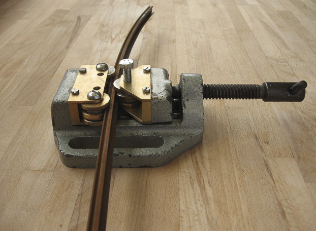

da habe ich mich wohl geirrt. Die Segmentkästen vertragen den Aufschub ganz gut und ich konnte mich von dieser Problemstellung mal eben ab- und dem Genuss des Schienenbiegens zuwenden. Das wäre ohne die erneute tolle Unterstützung hier aus dem Forum nicht möglich gewesen!
Vor einiger Zeit hatte ich diese schönen Drehteile vom User "Eisenbahnfreak" im Briefkasten - vielen Dank nochmal, lieber Joachim! -,
aus denen sich diese Rollen für ein Rillenschienenbiegewerkzeug zusammensetzen lassen.
Die Rollen mussten geteilt ausgeführt werden, da sich ansonsten insbesondere die Fasen innerhalb der "Einstiche" nicht hätten umsetzen lassen. Von den Rollen wurden jeweils 3 Stück benötigt, da das Rillenschienenprofil nicht symmetrisch ist. Hier ist das gut zu erkennen:
Die Anpassung an das Profil hat sich bewährt, wie die Scheuerspuren insbesondere am Schinenfuß zeigen, der ohne eine entsprechende Führung zum Ausknicken neigt. Die Rollenaufnahmen für den Schraubstock hat Helmut im Rahmen eines Wochenendmarathons
gefräst; auch Dir an dieser Stelle nochmal herzlichen Dank!
Die verstellbare Rolle lässt sich über den Mutternkopf antreiben; das Gewinde ist im Bereich der Lagerung abgedreht und die Rolle mit einer Madenschraube gesichert.
Nach dem Biegen der Innen- und Außenschienen musste die (bisher ungebohrte) Innenschiene entsprechend gekürzt und mit den Bohrungen für die Spurstangen versehen werden. Dazu habe ich mir den Gleismittenradius sowie die jeweilige Innenkante des Profils zusammen mit drei willkürlich gesetzten, aber radial angeordneten Geraden ausgedruckt. Auf zwei Pappstücken mit doppelseitigem Klebeband ließen sich die Schienen dann einseitig bündig abschließend fixieren
und das Ganze konnte dann mit dem ungleichen Ende auf der Zeichnung platziert werden, um dort den bündigen Abschluss zu ermitteln.
Die Position für die Löcher ließ sich durch entsprechendes Verschieben auf der Zeichnung ebenso ermitteln. Eine Markierung auf beiden Schienenfüßen ermöglichte dann anschließend das Bohren im Bohrständer, wobei die bereits gebohrte Schiene gemeinsam mit der zu bohrenden eingespannt war und mit Hilfe der Markierung jeweils als Lehre für Laschen- und Spurstangenlöcher diente. Wider Erwarten hat das erstaunlich gut und genau funktioniert.
