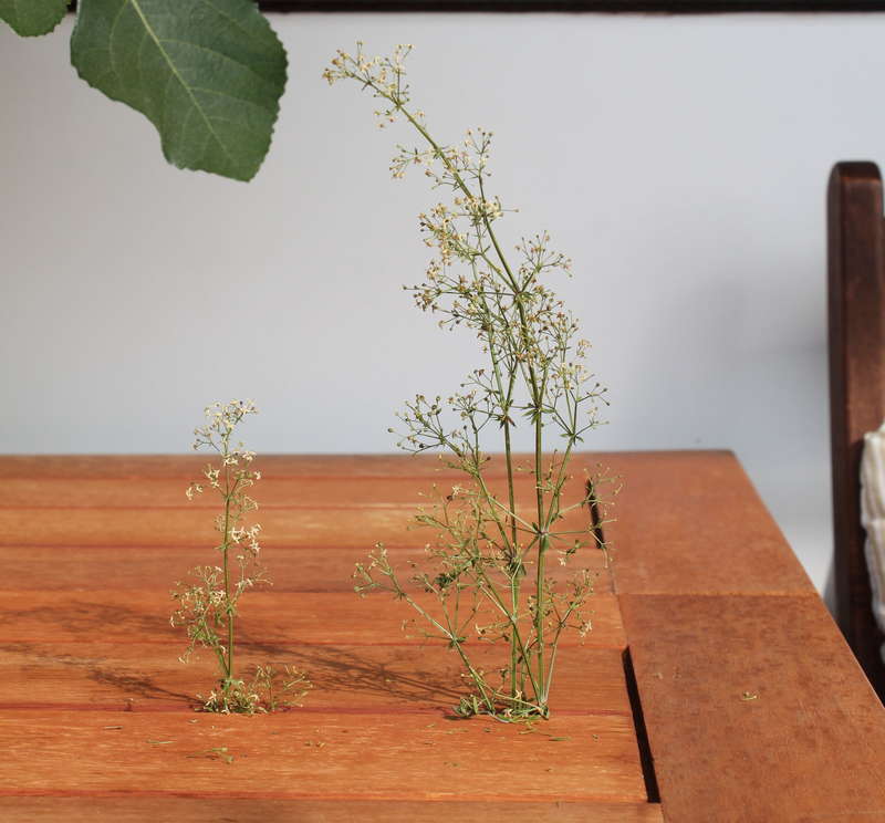

für alle Landschaftsgärtner im BBF habe ich eine kleine Bastelidee zum
Thema Baumbau und Sträucher.
Für die Herstellung von kleinen Sträuchern oder Bäumchen,
hat sich das Echtes Labkraut als Glückspflanze erwiesen.
Der Blütenstand mit seinen gelben Blüten, findet man an Böschungen, auf magern Wiesen oder Gehölzrändern.
Labkraut 10.05.2014 (Botanikus)
Die an einem luftigen Ort getrockneten Blütenstände kann man je nach Größe
als Bäumchen oder Sträucher verwenden.
Der Rohling wird kurz mit Kleber eingesprüht und mit ausgesiebten Nochlaub oder anderem Material belaubt.
Zum Schluss das ganze noch mit Mattlack fixieren und fertig ist das Pflänzchen.:flower:

vielen Dank für diesen Beitrag. Das ist ganz nach meinem Geschmack. So, wie ich die Zweiglein sehe, würde ich für meinen Bedarf eventuell sogar auf eine weitere Belaubung verzichten.

Deine pflanzlichen Vorschläge finde ich gut :gut: und bin einer Meinung mit Rudolf: so wie auch die Zweiglein sehe, brauchen sie eigentlich keine künstliche Belaubung. Natürlich nur wenn die echten Blättchen auch an den Zweiglein bleiben ... 8)
Ich mußte jedenfalls mehrmals schauen :lupe: ob Dein erstes Bild vom Labkraut (auf Holz) nicht schon das von Dir belaubte ist :shock: .
Im Umkehrschluß: Deine Noch-belaubten Sträuchlein sind eben fast nicht von den echt belaubten zu unterscheiden :flower: .

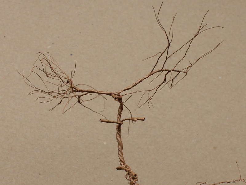

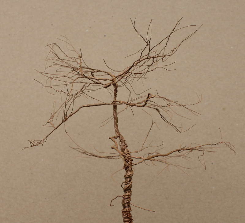

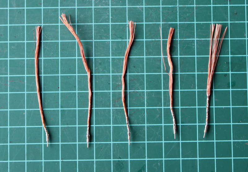

einer meiner schönen Erinnerungen als kleiner Eisenbahner, waren die Tannen von Faller, die konnte man sich so schön zusammenstecken.:freude:
Ja und so kam mir die :ideadev: für meine Steckkiefer.
Kiefer 30.08.2014 (Botanikus)

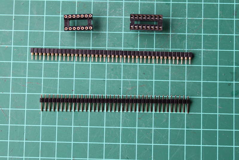

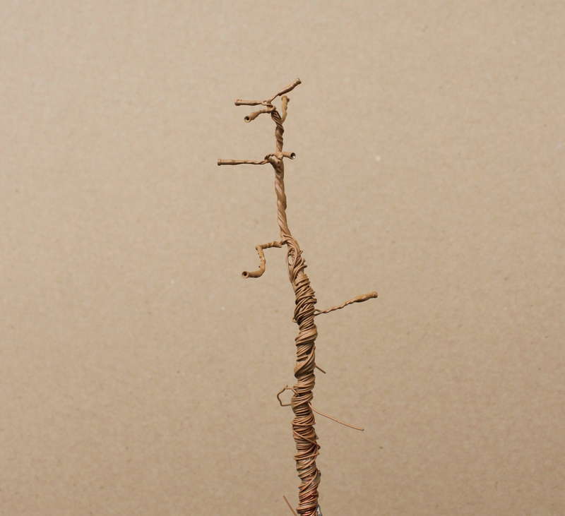

Der eigentliche Grund fürs Stecken liegt im Benadeln.
Beim Umgang mit dem Elektrostaten muss man höllisch Aufpassen um keine Kurzschlüsse zu verursachen., was bei wirren Ästen oft passiert.:cry:
Mein Gedanke war dann, am besten jeden Ast Einzel zu Benadeln und dann am Baum befestigen.
Aber wie befestigt man einen Ast am Stamm.:gruebel:
Kiefer 28.08.2014 (Botanikus)
Am besten sind IC Fassungen mit den runden Beinchen geeignet.
Am Stamm kommen die Buchsen und an den Ästen die Stecke und schon
hat man eine Steckkiefer.
Demnächst mehr.

Herbert, Du hast immer wieder geniale Ideen verbunden mit dem Blick, der rechts und links am ursprünglichen Verwendungszweck vorbeigeht und dadurch handelsüblichen Gebrauchsgegenständen gänzlich neue, für uns Modellbauer äußerst hilfreiche Bedeutungen beimisst. IC Fassungen für Modellbäumchen. Da muß man erst mal drauf kommen. Hut ab!

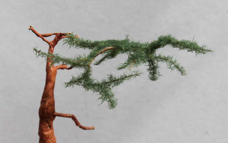

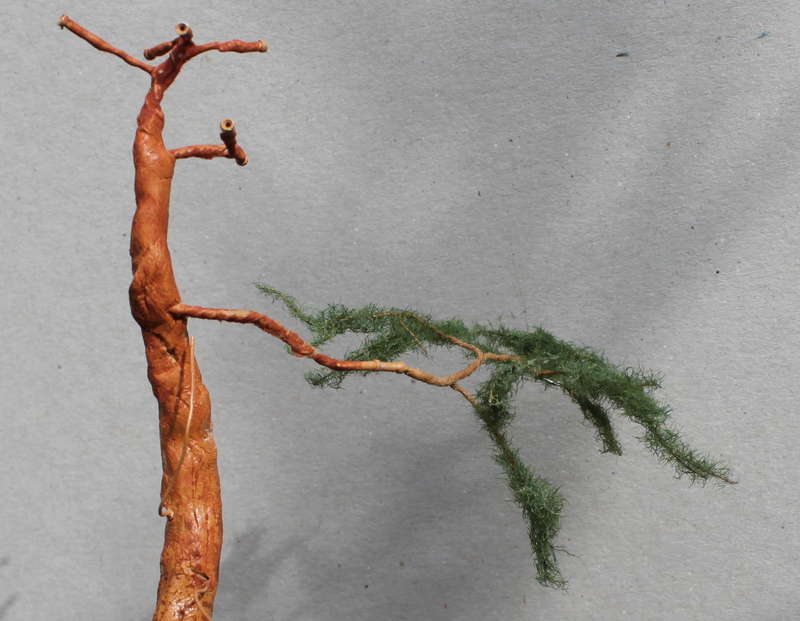

danke an euch beiden für eure netten Worte.:kleeblatt:
Manchmal hat man solche Zündende Ideen wenn man Buchstäblich unter Strom steht.:smt073
Ich möchte euch auch nicht den ersten Ast von meiner Kiefer vorenthalten.
Kiefer 31.08.2014 (Botanikus)
