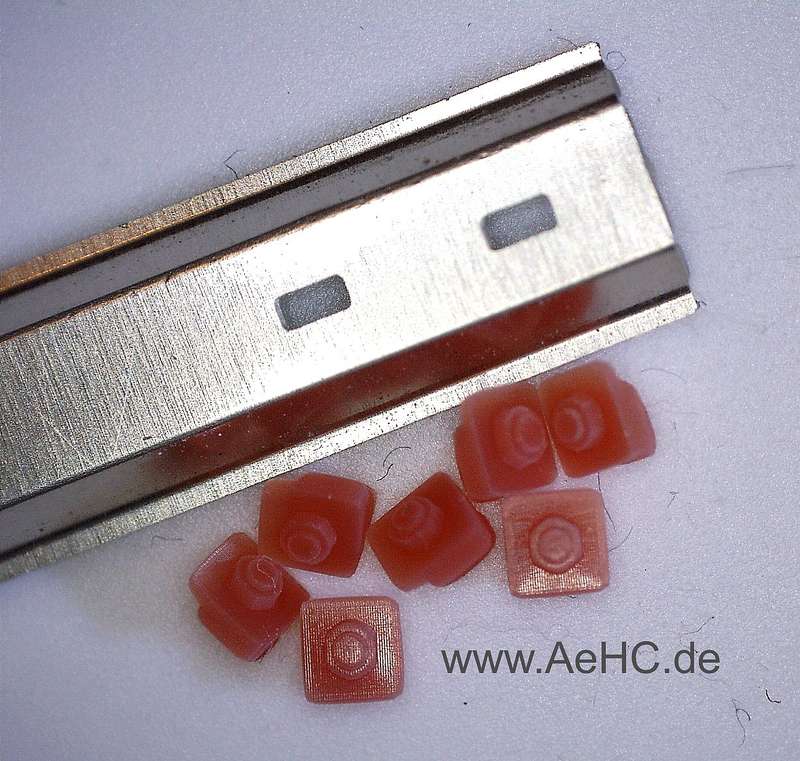

IIf Schwelle mit Klemmplatte (Thomas Engel)
eine selbst geätzte, maßstäbliche Feldbahn-Dachschwelle mit Nasenklemmplatten aus dem 3D Drucker ... keine Kante der Klemmplatte ist länger als 2mm.
Die Teile konnten ohne jede Anbindung direkt auf der Druckplatte angeordnet werden. Zum Reinigen braucht man ein Teesieb, zur Montage braucht man eine ruhige Hand :roll:

Moin Thomas,
das macht Lust, Gleisjoche zu bauen und sie auf der Feldbahn zu zeigen.
Zum Beispiel könnten in meinem alten Schuppen derartige Joche gebaut werden und mit den Flachloren der Feldbahn über die Steigungsstrecke transportiert werden....
Ich hoffe, dass Du die Klemmplatten und auch Rillen- und Kastenschwellen anbieten wirst.....
vielleicht kommen dann ja auch mal ein Schwellen für den Weichenbau oder gar komplette Weichen :?:
Ich traue den Metallschwellen mehr als den bisher bekannten Kunststoffvarianten.
Wenn man die Langlöcher minimal etwas länger als die Nasen der Klemmplatten ausführt, kann man sogar Schienenmaterial mit unterschiedlicher Fußbreite verwenden.
Helmut hatte seinerzeit Spurlehren für 26,7mm gefertigt...
Zur Isolierung reicht es, auf die Unterseite der Schienen eine dünnen Papierschicht mit Sekundenkleber aufzukleben. Zuvor sollten die Schienen brüniert werden.
Ich hätte Deine kleinen Teile gerne, vielleicht möchte sie ja noch jemand verbauen.

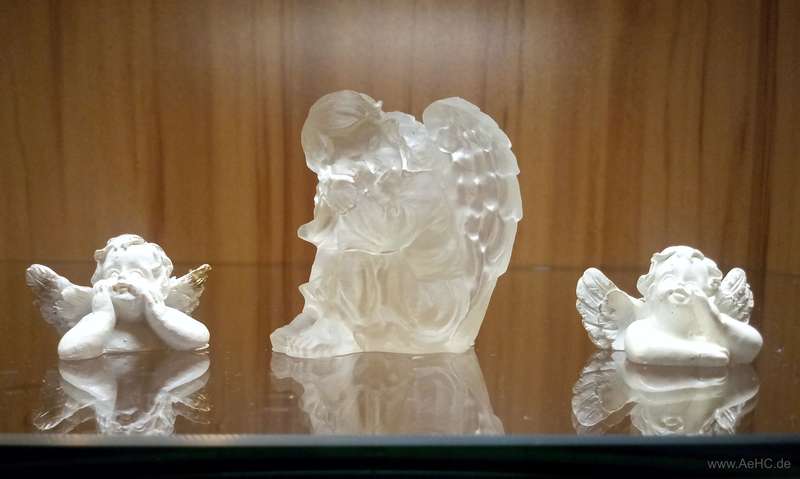

Mein erstes, jemals selbst auf diesem Drucker gedrucktes Teil fasziniert mich hingegen sehr:
3D Druck Engel (Thomas Engel)
Ich habe ihn einfach auf dem Druckbett platziert und ohne Anbindungen in "Clear" gedruckt. Das Datenmodell stammt von Thingiverse.com und wurde auf 50% skaliert mit 0,05mm Z Schichtdicke gedruckt.
Der Druck ist homogen und im Durchlicht sind keinerlei innere Fehler zu erkennen. Dieses Material halte ich für Lichtleiter, spezielle Optiken wie Helmuts Fresnel Linsen am Signal der RhB Schranke und Ähnlichem für sehr geeignet. Bei Gelegenheit poliere ich mal ein Musterteil, denn der Druck ist ansich ist innen klar.
Ich wünsche Euch einen schönen, zweiten Advent!
