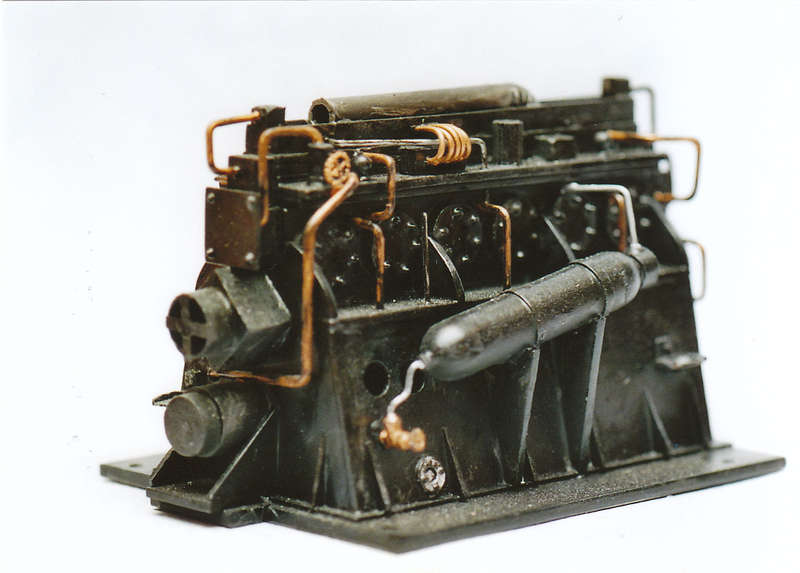

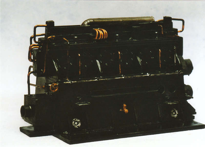

parallel zum Formenbau blieb in den Vulkanisationspausen Zeit für die Fertigstellung des T02 Motors:
t02162 (Kellerbahner)

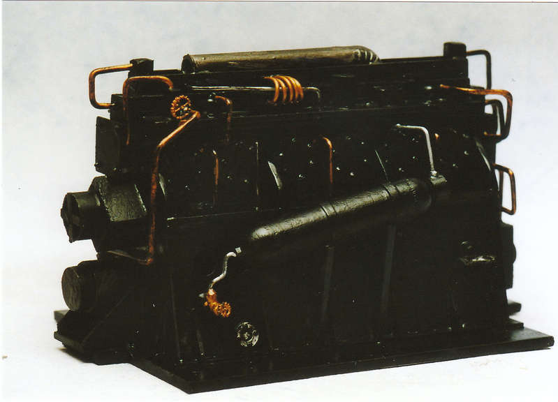

Schwarze Farbe (matt und glanz) und einige Leitungen verkupfert, auch wenn er noch nicht
brummelt
so sieht er doch ganz gut im Vergleich zum VorBILD aus, wenn auch sehr dunkel auf diesen Bildern rauskommt:
t02163 (Kellerbahner)
t02164 (Kellerbahner)

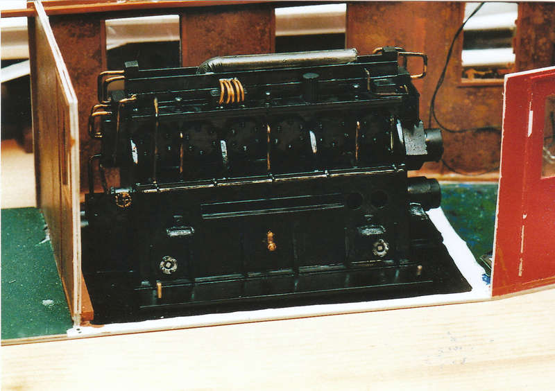

Auch herausnehmbar eingebaut macht er doch Eindruck ...
t02165 (Kellerbahner)

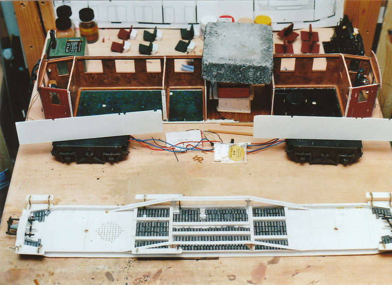

In anderen Innenräumen wurde zwischendurch auch angepaßt:
t02166 (Kellerbahner)

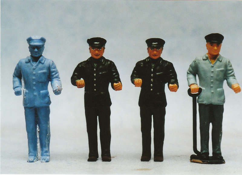

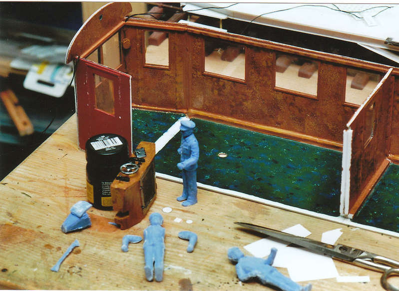

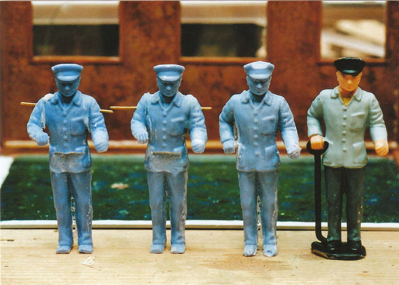

und daneben hat die Figurenmetzgerei nun auch begonnen.:
Arme abgesägt und in der richtigen Position wieder angebracht so, daß die eine Hand auf dem Rad zu liegen kommt:
t02168 (Kellerbahner)
und die Fahrer auch noch etwas schlanker geschliffen :ideadev: :irre: so, das der Abstand zum Fahrerpult stimmt.

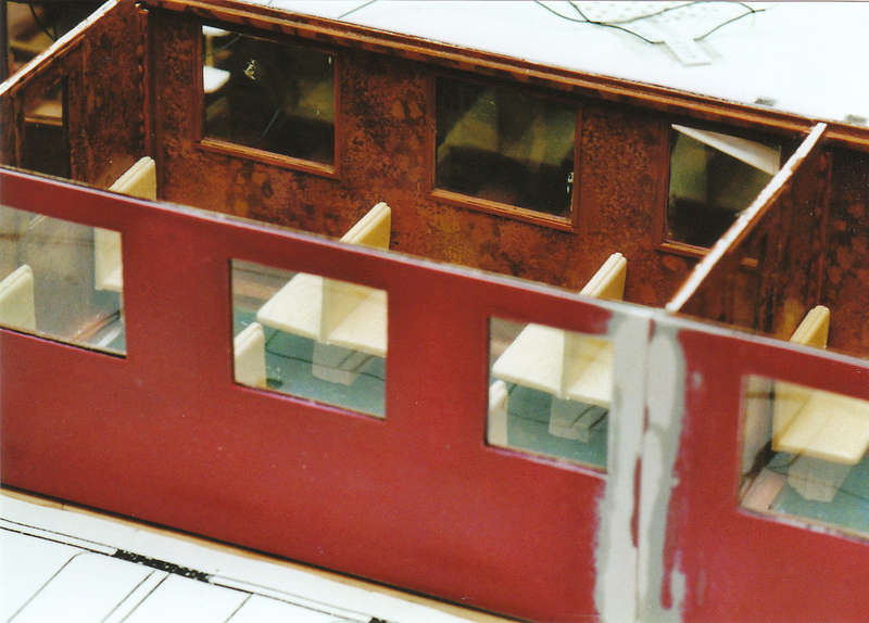

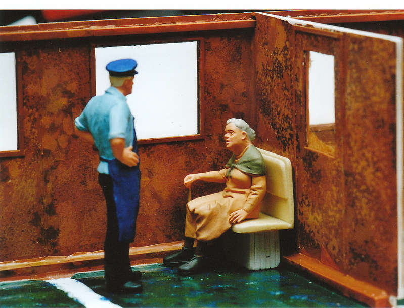

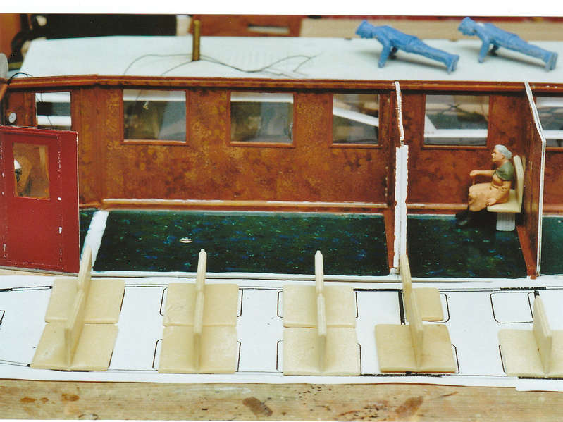

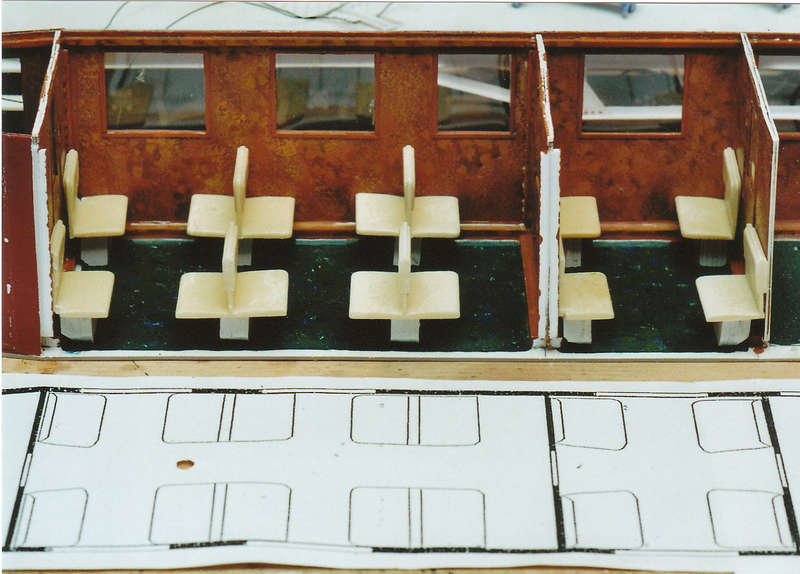

Hauptbestandteil im Fahrgastraum sind natürlich die Sitze. Vor Jahren erstand ich in Schkeuditz einige Sitzbänke von Hr. Mohnert, die jetzt im T02 endlich zum wohlverdienten Einsatz kommen sollen.
Die Bänke sind sicherlich nicht vorbildgerecht :versteck: ... aber passen jedenfalls gut zum Sitzplan:
t02169 (Kellerbahner)
und machen auch so schon einen recht guten Eindruck im Fahrgastraum 8) :
t02170 (Kellerbahner)
Und ohne "störende" Wand sieht es so aus:
t02171 (Kellerbahner)
das später einige Preiserlein im T02 bequem sitzend mitfahren können :D .

Dein Motörchen ist erste Sahne.:respekt:
Wenn man bedenkt, dass die Männickens aus der eigenen Produktion stammen,
kann man nur staunen. 8)

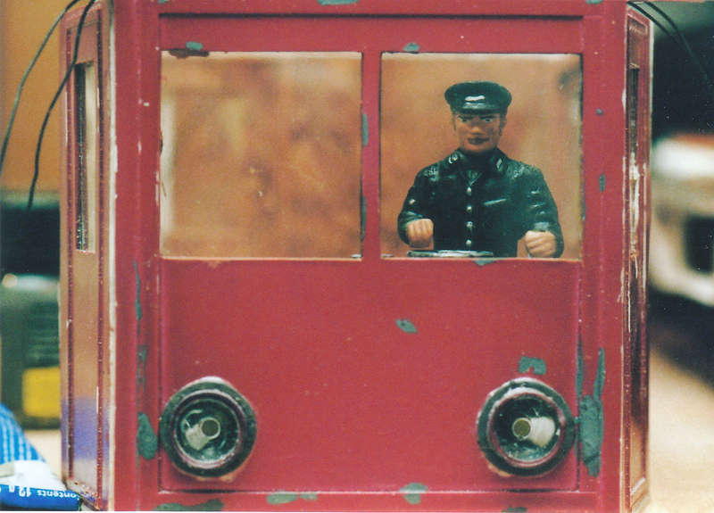

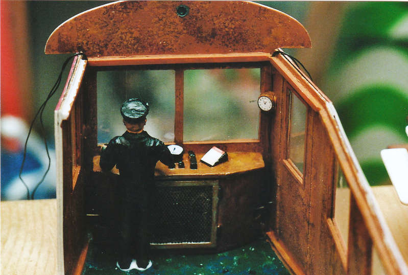

Die Fahrer sind fertig bemalt:
t02172 (Kellerbahner)
und einsatzbereit:
t02174 (Kellerbahner)
Von aussen betrachtet beobachten sie aufmerksam die Strecke:

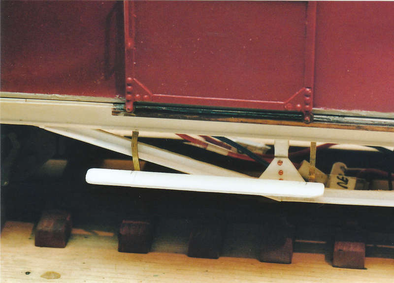

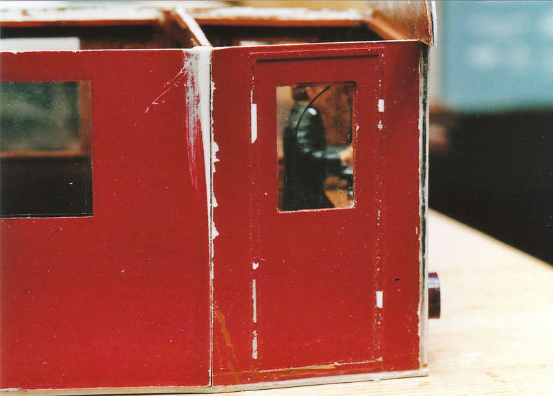

und endlich wurden auch die Tritte zu den Schiebetüren aufgeklebt:
t02178 (Kellerbahner)

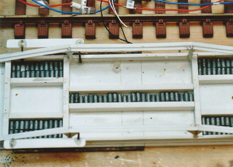

so, das die Unterseite des Fahrgestells mit weiterem Blei ausgefüllt werden kann:
t02179 (Kellerbahner)
wofür einiges an Vorhangbeschwerungsschnüren verarbeitet werden mußten:
t02182 (Kellerbahner)
Aber schließlich ist auch das geschafft:
t02185 (Kellerbahner)

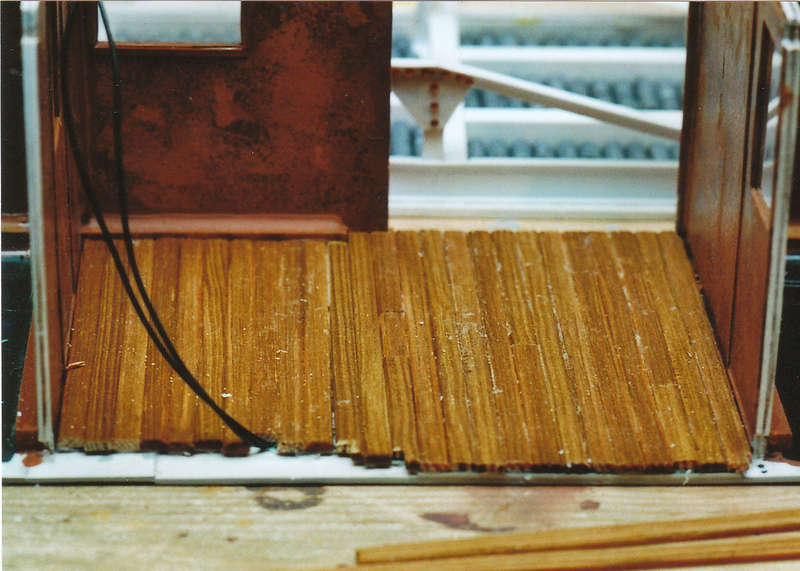

Im Hintergrund sieht man die nach und nach Farbe annehmenden Sitzbänke und im Laderaum die begonnene Beplankung mit hell gebeizten Buchenleistchen.
Denn so sieht der Laderaum einfach besser aus:

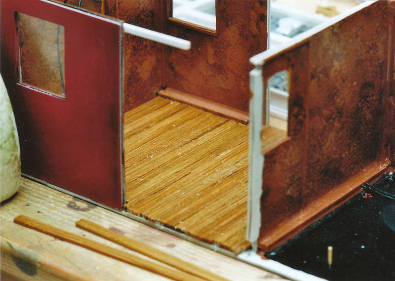

t02183 (Kellerbahner)
Unter der Beplankung verläuft die Verkabelung zum Lautsprecher:
t02184 (Kellerbahner)

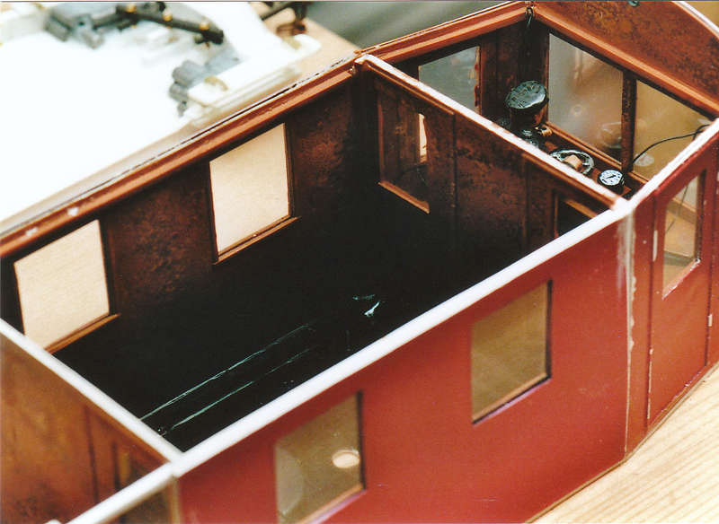

Dieser bekam jetzt seine "Verschmutzung":
t02190 (Kellerbahner)
inklusive seiner Seitenwände, die vor dem endgültigen Verkleben natürlich besser zu spritzen sind.
Fertig sieht er von oben jetzt so aus:
t02192 (Kellerbahner)

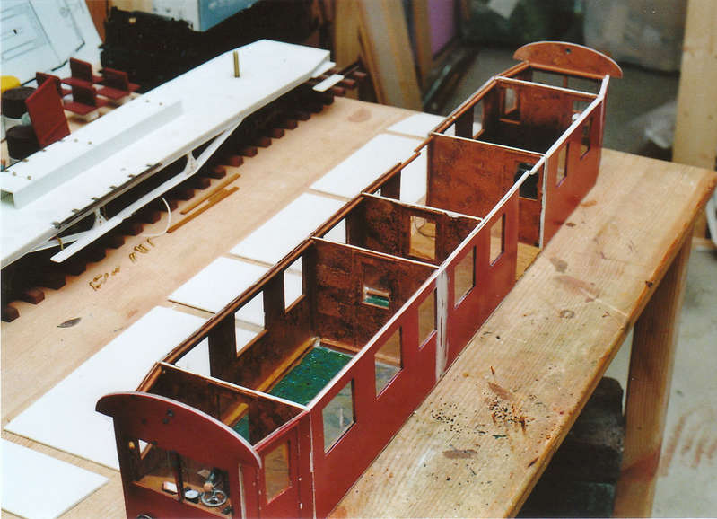

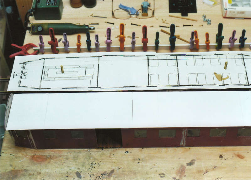

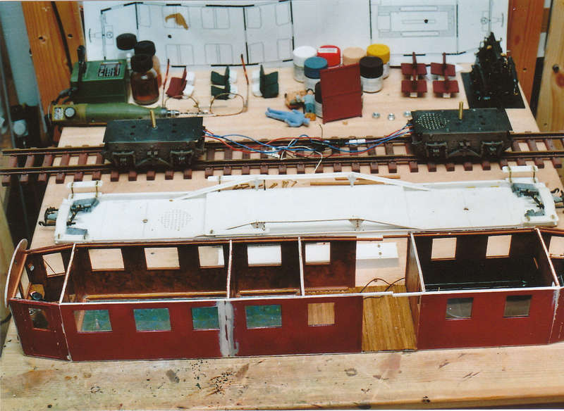

Da die Spitzpistole schon mal in Betrieb war auch gleich die Schiebetüren im T02 rot lackiert.
Und währenddessen schon mal für die Dachkonstruktion Maß genommen:
t02193 (Kellerbahner)
Aber das ist dann einer der nächsten Bauabschnitte ....

Danke Herbert. Ja, bin auch froh, nach der langen Zeit in "Einzelstücken" ihn endlich "komplett" stehen zu haben.
Er (und ich) warten jetzt auf die Verheiratung mit dem Dach und dem Fahrgestell. Siehe das "ungeduldige" Bild 202 aber da sind vorher noch ein paar Dinge zu tun.

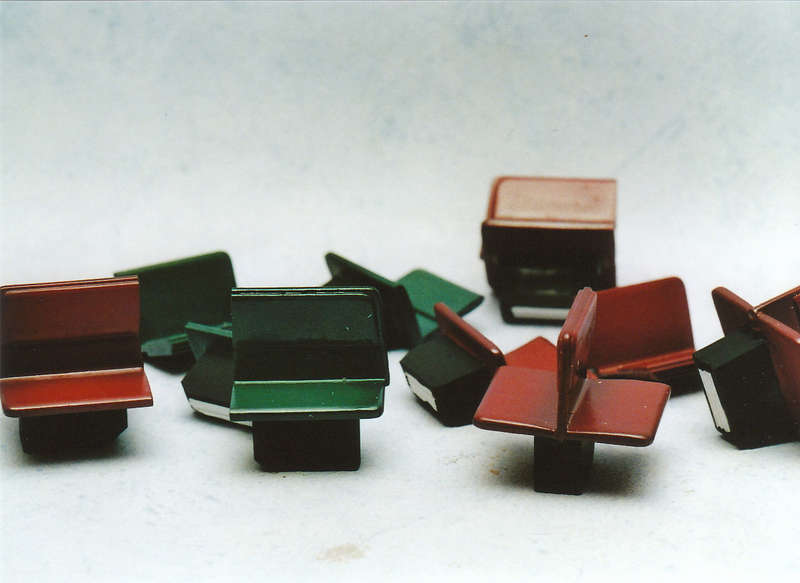

So sind neben der Lackierung der Sitzbänke für die erste und zweite Klasse:
t02198 (Kellerbahner)

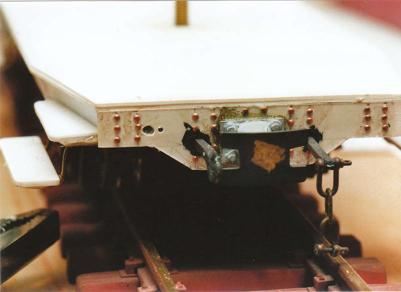

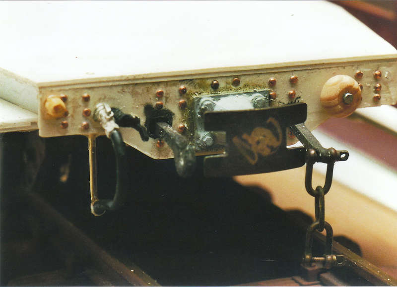

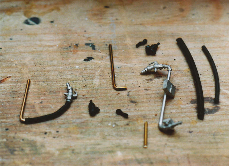

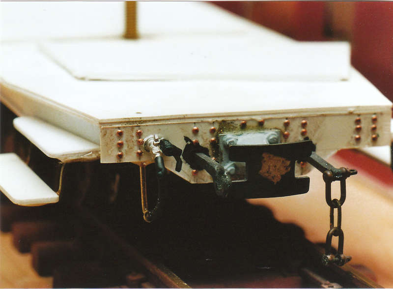

auch die Pufferbohlen weiter gestaltet worden, d.h. die Löcher
t02197 (Kellerbahner)
für die Bremsschläuche, Glocken und Steckdosen (?) vorbereitet:
t02196 (Kellerbahner)
und angeklebt:
t02201 (Kellerbahner)

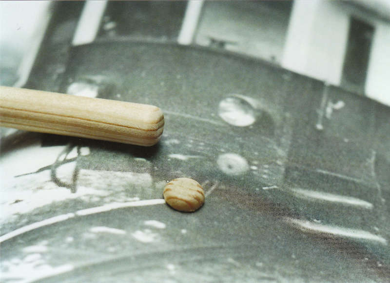

Aus einem Kiefernrundstab die Glocken gemäß Vorbildfoto geschliffen:
t02024 (Kellerbahner)
ein Nagel "eingeschlagen" und aufgeklebt:
t02205 (Kellerbahner)

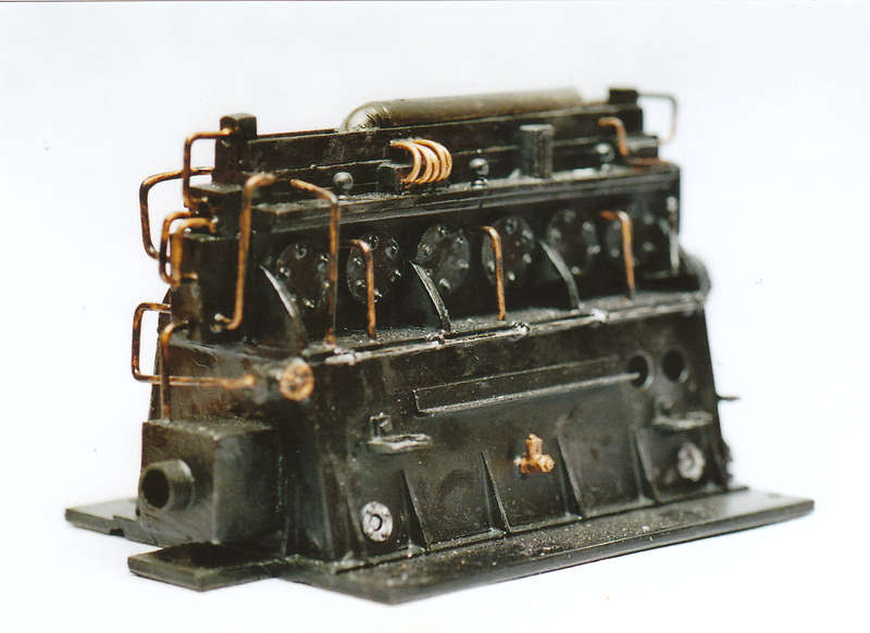

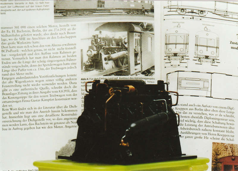

und nochmal den Motor fotografiert. Diesmal mit weiter geöffneter Blende:
t02199 (Kellerbahner)
t02200 (Kellerbahner)
Jetzt ist er zwar absolut überbelichtet aber man erkennt so mehr.

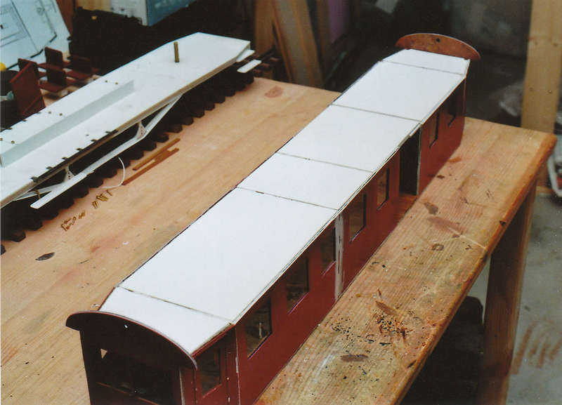

Jetzt geht´s an den nächsten großen Bauabschnitt: das Dach.

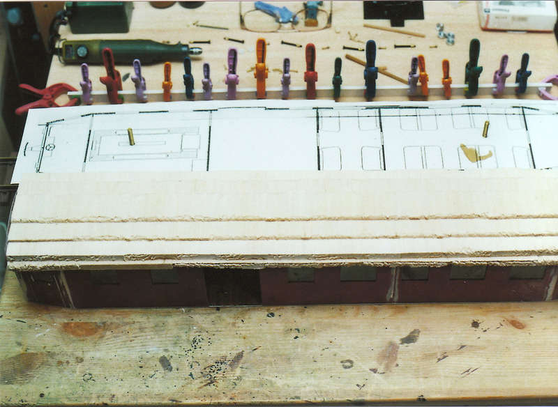

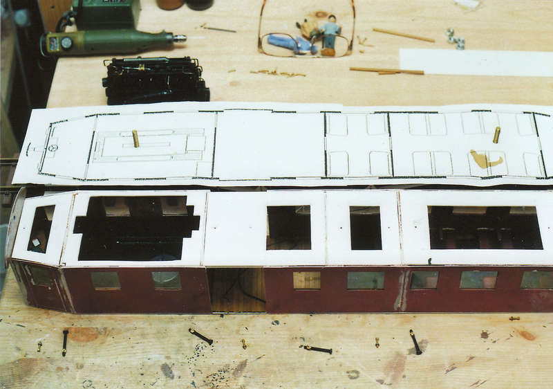

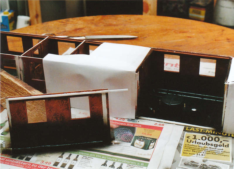

Dazu die PS-Platten zur Abdeckung des Wagenkastens vorbereitet:
t02194 (Kellerbahner)
und so ausgeschnitten das später noch die Innenbereiche erreichbar sind:
t02206 (Kellerbahner)
Nochmal abgedeckt:
t02207 (Kellerbahner)

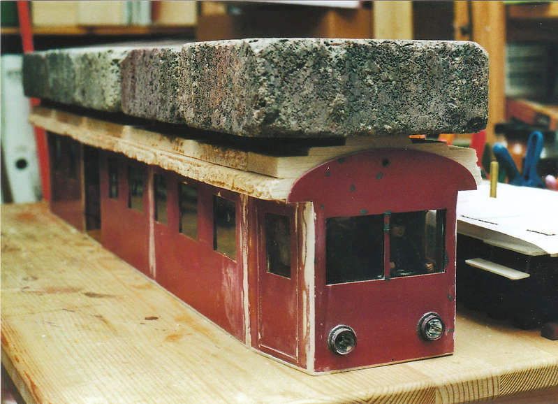

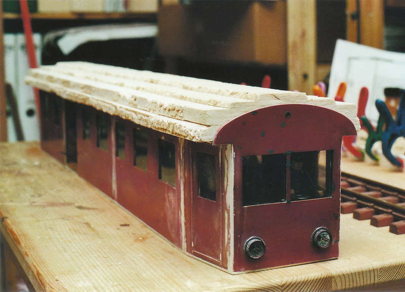

die spätere Lichtleiste aus PS-Streifen zusammengeklebt und provisorisch das spätere Dach aus Balsaholzplatten aufgelegt:
t02208 (Kellerbahner)
um die noch äußerst rohe Dachkonstruktion an die Fronten anzupassen:
t02210 (Kellerbahner)
und dann endgültig, auf dem "Objekt" aber abnehmbar verleimt:
t02209 (Kellerbahner)

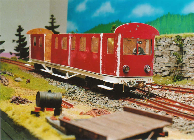

Nach so viel Dacharbeiten dann aber auch mal wieder zu Motivation auf die Strecke:
t02203 (Kellerbahner)
wo der T02 doch jetzt so langsam Gestalt annimmt:
t02202 (Kellerbahner)
Aber es ist noch viel zu tun ...

Hallo Kellerbahner,
ganz langsam nähert sich ja dein Triebwagen der Fertigstellung. Du solltest aber noch unbedingt die Haken für die Kupplungsketten einbauen. Auf Vorbildphoto t02024 unter der Glocke erkennbar. Auf Bild t02203 sieht es aus, als ob die Kette im Herzstück der Weiche verhakt. Kann sich eigentlich die Dampflok mit dem Güterwagen an der Ladestelle einschließen und der Triebwagen vorbeifahren?
