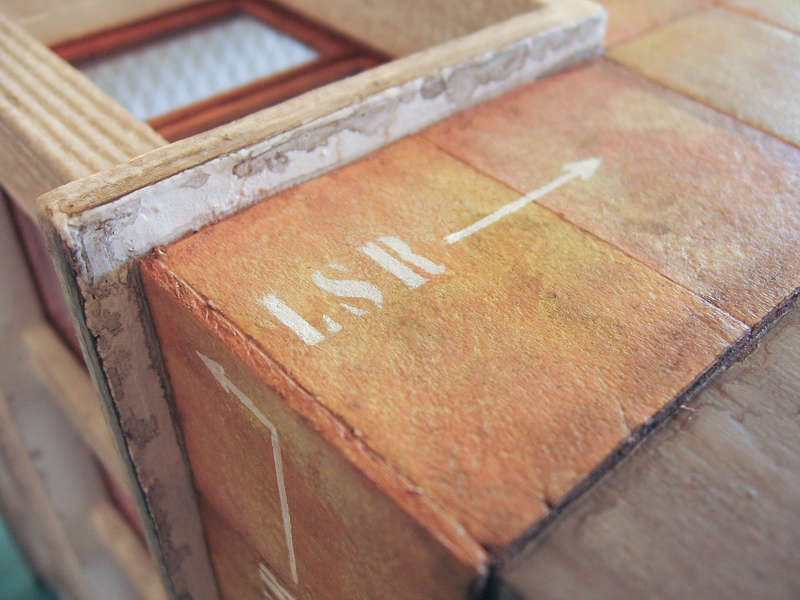

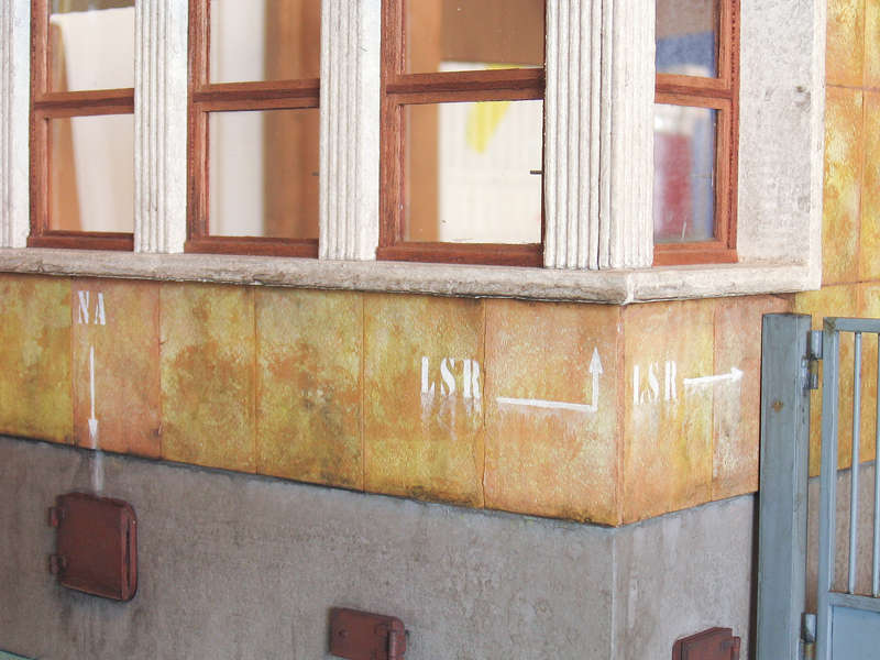

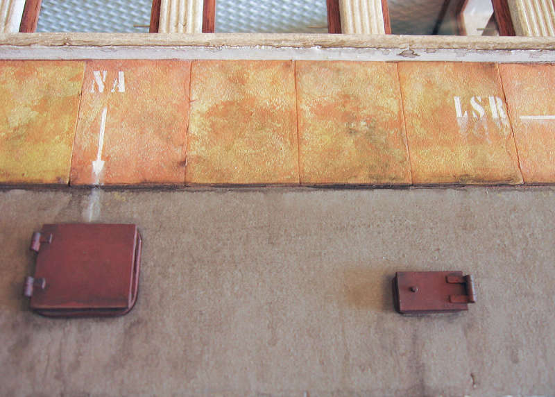

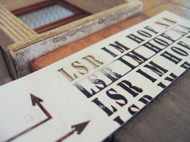

Teilweise wurden die Hinweise seinerzeit mit Schablonen, teilweise auch frei Hand (oder beides) mit fluoreszierender weißer Farbe aufgebracht. Diese Beschriftungen und Pfeile sind bis heute an vielen nach Kriegsende nicht sanierten Gebäuden sichtbar. Wen wundert's, dass auch die Beschriftung per Verordnung geregelt war? Mich nicht. "NA" heißt Notausstieg, "LSR" Luftschutzraum.

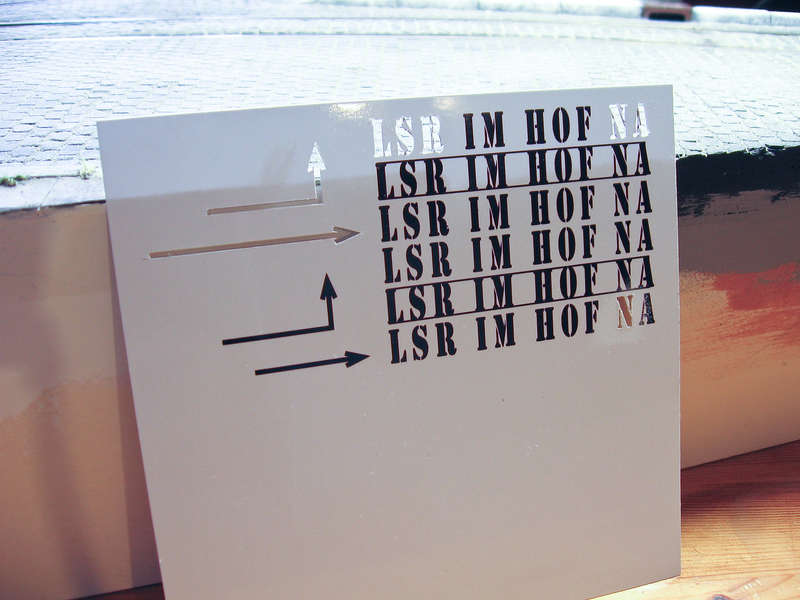

Zunächst habe ich mir die benötigten Zeichen mit der entsprechenden Schrifttype und Größe nach Vorbildfotos (die sind ergoogelt und deswegen hier nicht zeigbar) zusammengestellt und auf Fotopapier ausgedruckt. Da die Buchstaben groß genug waren und die Vorbildfotos oft unsaubere Schriften zeigen, konnte ich das dann wie benötigt mit diversen feinen Cutterklingen ausschneiden.
Die so entstandene Schablone habe ich im Bereich der Schnitte mit Sekundenkleber etwas haltbarer gemacht und an der gewünschten Stelle aufgelegt.

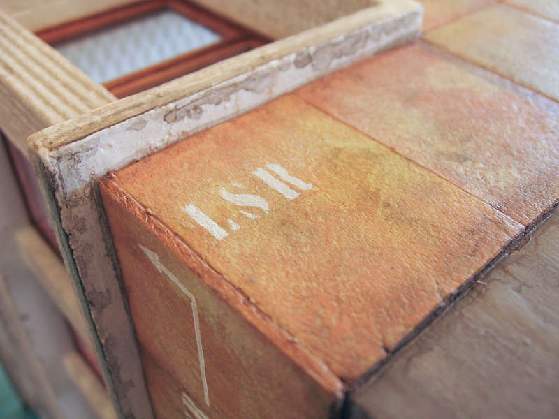

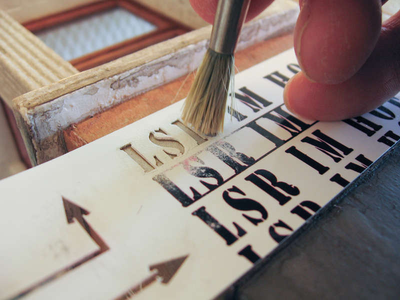

Dann habe ich mit einem weichen(!), stumpfen Borstenpinsel Deckweiß in die Schablone gestupft. Dabei dürfen nur die Borstenspitzen leicht mit fast trockener Farbe beaufschlagt sein. Tolles Wort, gell?
Wenn man alles so macht wie ich, sieht das dann so aus:
Wie, der Pfeil fehlt noch? Da ist er.

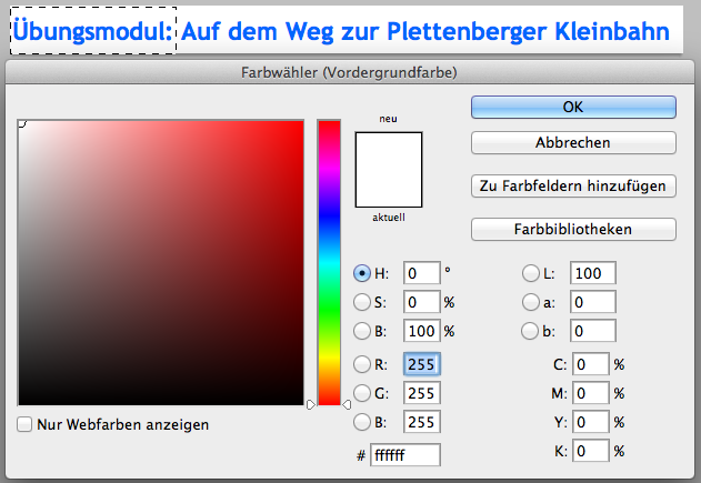

P.S.: Wann änderst Du endlich den Titel und streichst "Übungsmodul"? Winke
Ich weiß nicht in welcher Farbe. Da kriege ich gleich von Helmut wieder eins auf's Dach.

geniale Idee, das Fotopapier als Schablone zu verwenden :!:
Bördelt das Papier beim Schneiden mit dem Cutter an den Kanten nicht auf?
Da weiß ich was:
weiss (fspg2)
Uebungsmodul (fspg2)

fspg2 hat geschrieben:Bördelt das Papier beim Schneiden mit dem Cutter an den Kanten nicht auf?
(Aufbördeln ... ob er wohl ausfransen meint? Ich antworte mal vorsichtshalber doppelt.)
Voraussetzung für einen sauberen Schnitt ist eine sehr scharfe Klinge, mit der man beim Fotopapier problemlos auch durch das Papier hindurchdrücken kann. Grundsätzliche schaue ich immer mal wieder auf die Rückseite, um zu sehen, ob die Schnitte durchgängig sind. Dann drücke ich die Teile immer von der Rückseite aus nach vorne heraus. Ebenso wichtig ist eine Schneidematte; Karton ist nach einigen Schnitten nicht mehr für feine Arbeiten zu gebrauchen, da das Messer in schon vorhandene Schnittlinien abrutscht.
Das Aufbördeln/Aufwerfen eines Schnittwulstes lässt sich bei Karton/Papier nur verhindern, wenn man ein Messer mit einer senkrechten Schnittkante zur Verfügung hat. Die gegenüberliegende Schnittkante wirft sich also trotzdem auf. Aber auch das ist kein Problem, wenn man das Papier anschließend noch wie gehabt mit Sekundenkleber und Feile/Schleifpapier weiterbehandelt. So lassen sich auch bei großen Materialstärken "knackscharfe" Kanten herstellen.

das mit der Schablone hatte ich mal probiert und es war ein totaler Mißerfolg :cry: - durch Dich habe ich ein paar Tips bekommen, die ich demnächst mal umsetzen werde. Jedoch plagt mich die Frage: Fotokarton... meinst Du damit das handelsübliche Fotopapier für die Drucker oder ist das Spaezialpapier, wie für Papierabzüge üblich? Ich habe nur einen s/w Laserdrucker und da weiß ich natürlich nicht ob das normale Glossypapier überhaupt geht, nicht das mir die Walzen verkleben oder so...

JottHa hat geschrieben:(...) Jedoch plagt mich die Frage: Fotokarton... meinst Du damit das handelsübliche Fotopapier für die Drucker oder ist das Spaezialpapier, wie für Papierabzüge üblich? Ich habe nur einen s/w Laserdrucker und da weiß ich natürlich nicht ob das normale Glossypapier überhaupt geht, nicht das mir die Walzen verkleben oder so...
Entschuldigt die Fragen, aber das ist für mich Neuland aber recht interessant...
Jörg, das ist das normale Glossypapier. Das habe ich verwendet, weil es 2.) sehr "dicht" ist, also beim Reißen und erst recht beim Schneiden kaum zum Fasern neigt und 1.) gerade da war. Du kannst es mit jedem gewöhnlichen Druckerpapier oder auch bedruckbarer Folie ausprobieren (gibt's auch für Laser); Letzteres hätte sogar den Vorteil leichterer Positionierbarkeit und muss nicht mal versiegelt werden. Je dünner das Medium, desto exakter lassen sich die Schnitte führen.
