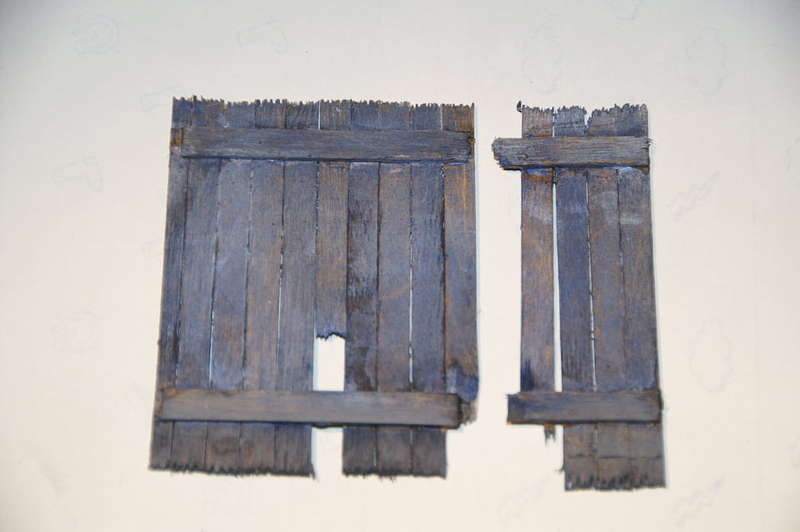

Das Tor wurde mit Wasserfarben weiter bearbeitet, Blau wurde aufgebracht und mit Wischtechnik teilweise entfernt, unten wurde das Tor mit grau weiterbearbeitet, danach angelehnt und mit dreckigem Wasser mit einer Pipette "beregnet". Weiterhin habe ich die Holzleisten oben und unten ausgefranst. Das Bild zeigt den aktuellen Stand. Wobei hier zu sagen ist, das die Farbgebung auf diesem Foto leider nicht ganz dem Original entspricht, Blitz sei Dank. :sauer:.

Diese Türen erzählen eine Geschichte..., unterschiedliche Nutzung mit Ausschnitten für die Hühner, die dann wieder zugenagelt wurde, Schlösser wurden erenuert oder einfach neu angebracht, das Wetter hat sein Werk getan was man mit mehreren verschiedenen Anstrichen versucht hat zu verhindern.
Die 'Ausfransungen' sind nicht stimmig, jedenfalls oben nicht. Unten wird die Tür mehr angegriffen. Das Regenwasser prasselt auf den Boden und lässt den Boden hochspritzen, dieser hält die Feuchtigkeit länger wodurch wiederum die Verrottung des Holzes beschleunigt wird.
Versuch doch mal anderes Holz, als die Rührstäbchen zu verwenden. Linde ist eine gute Alternative.

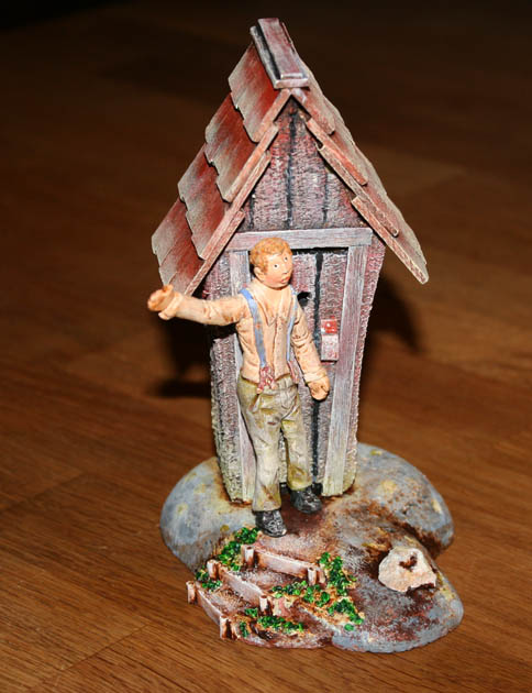

ich verfolge Dein Projekt mit großer Spannung, Du hast gute Ideen und probierst viel aus. Der regelmäßige McDoof-Besuch gehört auch bei mir zum Programm, vor 4 Jahren habe ich mit Sperrholz und den Stäbchen eine Bruchbude gebaut: modellbau/viewtopic.php?t=7853&highlight=bruchbude
Tür und Fenster sind auch daraus. Die ist jetzt prima verwittert - muss mal Fotos machen.
Für mich habe ich für die Gartenbahn eine 1-Meter-Regel entwickelt: D.h., aus dieser Entfernung soll das Modell realistisch und glaubwürdig aussehen (manche nutzen dies als 3-Meter-Regel) - finde ich für Freiland-Gartenbahn völlig passend. Da wird dann aber nicht mehr jeder Nagel abgebildet. Für kleine Module, die man in die Hand nimmt, gehe ich mehr ins Detail.
Outhouse07 (lokmarv)
(Hier ein kleines Wochenend-Projekt zum Kennenlernen von Hartschaum, mit Redwood-Schindeln, Türrahmen und Stufen wieder von McDoof).
Kurz zu Deiner neuen Tür (Die abgefackelte hat mir übrigens prima gefallen):
Wichtig ist die Vorbildsuche, da hilft das Internet. Gesagt wurde schon: Die Z-Strebe fehlt und mir gefällt die Proportion nicht ganz. Fenster und Türen waren früher eher hoch wie breit. Bei der Breite Deiner Tür könnte es eine Doppeltür sein, entweder symmetrisch oder zu 1/3 gegen 2/3, dann beide mit Z-Strebe, immer unten innen angesetzt.

vielen Dank, ich muss mal schauen wie ich die Z-Strebe noch unterbringe ( Rückseite ?). Wahrscheinlich werden die beiden Leisten aber noch nachgearbeitet und angesetzt. Die Haupttür ist nur die kurze Seite, wobei die Leiste mit dem Schloss und Griff bereits nicht mehr vorhanden ist ( die soll dann nach Grundfertigstellung noch vorgelegt werden ). Die breite Seite wird als Behelfstür eingerichtet ( also mit Fangbändern, aber ohne Schloss ), die sich dann nur von innen öffnen lässt.
Oder ich versuche doch nochmal den Tipp des Neubaus mit Linde Holz. Aber erstmal mache ich fertig und schaue mir das Endergebnis an.
