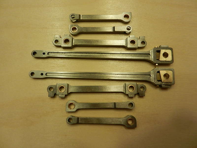

Alle Stangen des Antriebs sind nun fertig zum Einbau.

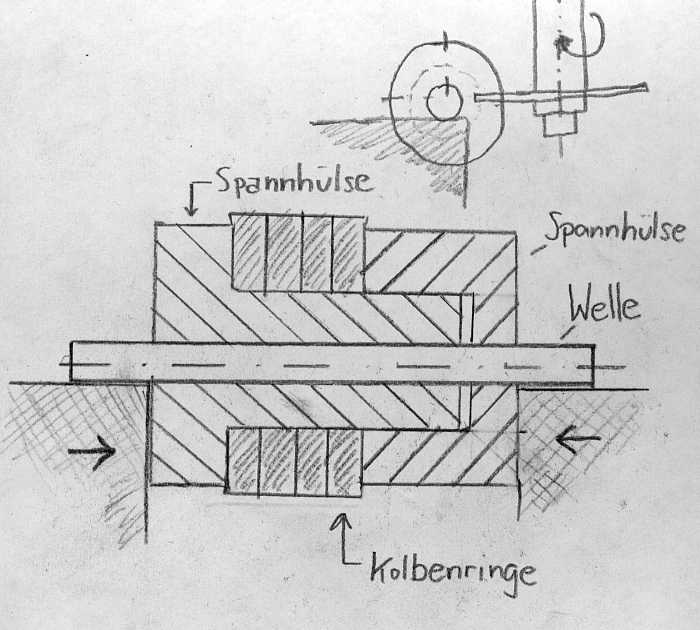

@Henry:

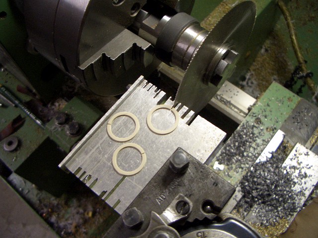

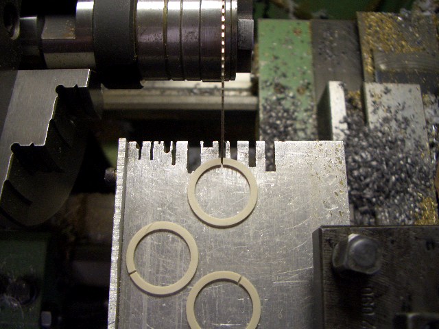

Ich habe die fertigen Ringe auf einen Dorn mit passdendem Innenduchmesser gespannt und dann einfach mit einem 0,6mm HSS Sägeblatt seitlich eingesägt.
Die Kolbenringe wurden hierbei durch Messinghülsen zur rechten und linken Seite die ebenfalls auf den Dorn aufgesteckt waren im Schraubstock geklemmt.
Die Messingringe haben nach dem schlitzen auch Schlitze sind aber wiederverwendbar.

Hallo Henry,
hier noch eine Skizze die verständlicher sein dürfte als lange Wortreihen.
Ich habe eine kurze Skizze angefertigt und eingescannt.
Viel Spaß beim Kolbenringe schlitzen,

Hallo Henry, hallo Marco,
ich hab das so gemacht.
CIMG0878 (Kupferschmied)
CIMG0879 (Kupferschmied)

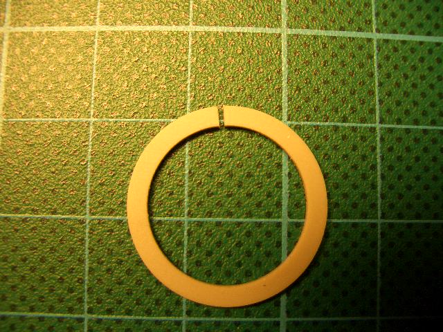

Hi Marco, Thomas,
danke fuer die Klarstellung.

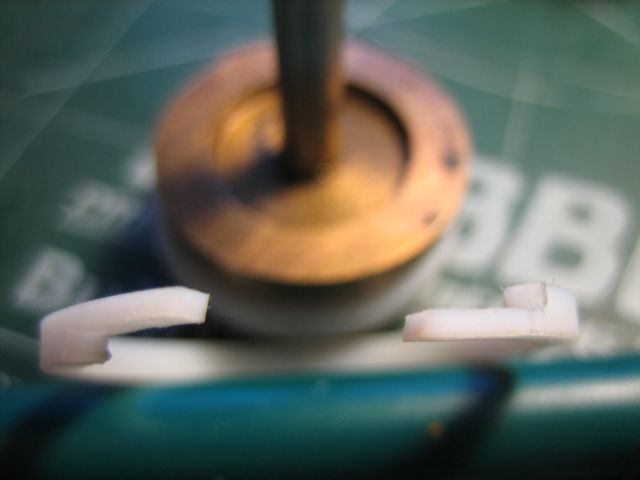

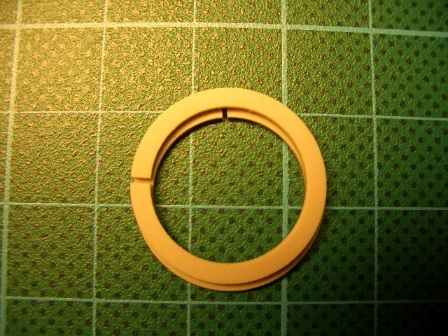

Marco, ich hoffe, mit meinen Fragen nicht von Deiner hervorragenden Arbeit an der Lok abzulenken. Offenbar hast Du/Thomas eine aehnliche Konstruktion fuer die Kolbenringe gewaehlt. Fertigt ihr die Ringe mit Uebermass, schliessen sich die Schlitze bei Arbeitstemperatur durch Ausdehnung oder dichten sie einfach wegen der versetzten Schlitze? Ich habe eine aufwaendigere Form gewaehlt (der Ring im Photo war nur ein Prototyp, deshalb nicht "perfekt"):
Wenn eure Anordnung gut dichtet, kann ich mir die kompliziertere Form sparen.

Hallo Henry,
der Kolbenring auf dem Bild von Dir ist eigentlich das gleich wie auf
meinem Bild, 2 Schlitze und dazwischen ein Versatz.
Ist mit 2 Ringen einfacher zu machen und man kann den Versatz
größer machen z.B. 90°/ 180°
CIMG0881 (Kupferschmied)
CIMG0882 (Kupferschmied)
Die Ringe habe ich nicht mit Übermaß gemacht, weil die sich ausdehnen.
PEEK ca. 0,5% PTFE 1,3% - 2%.
Der Schlitz nimmt die Ausdehnung auf. Der Schlitz darf sich nicht schließen,
da sonst der Ring anfängt zu klemmen wenn er sich noch weiter ausdehnt.
Die Abdichtung funktioniert über den Versatz.

OK, ich habe doppelt gemoppelt: Versatz + Ueberlapp. Das scheint aber nicht noetig zu sein. Aber jetzt genug mit Kolbenringen -> zurueck zu Marco, bin gespannt auf seine naechsten Meisterstuecke.

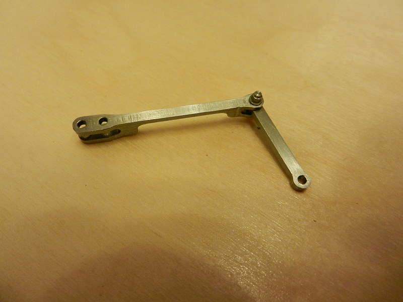

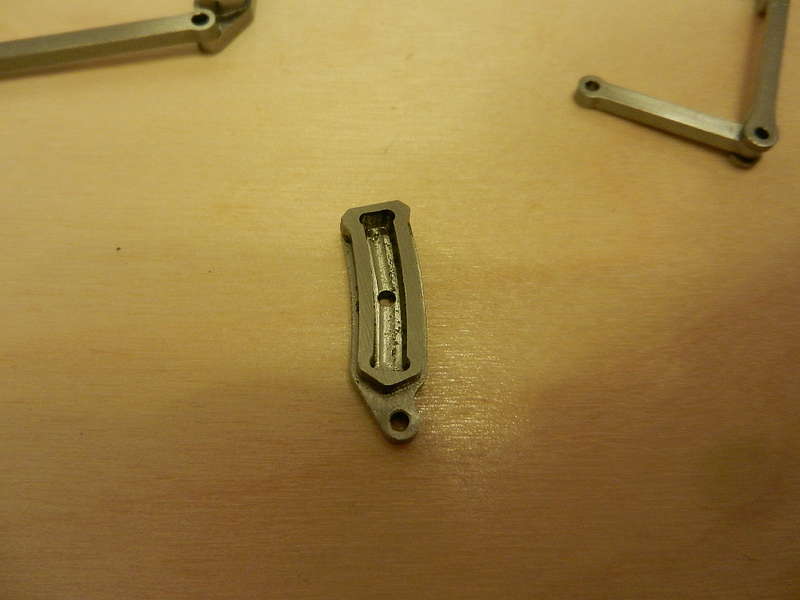

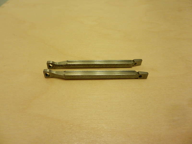

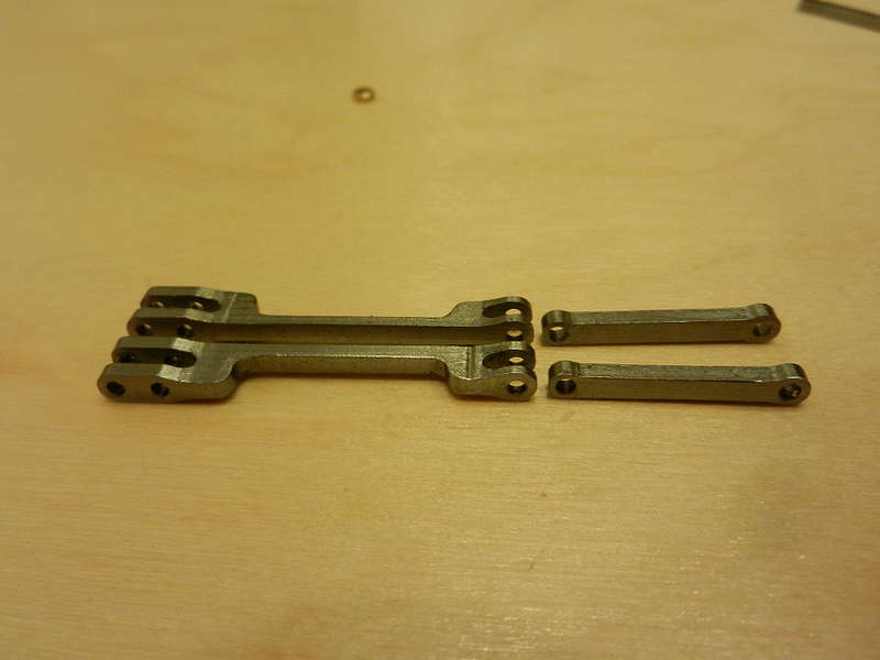

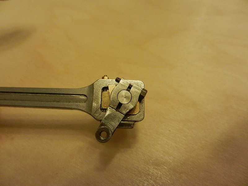

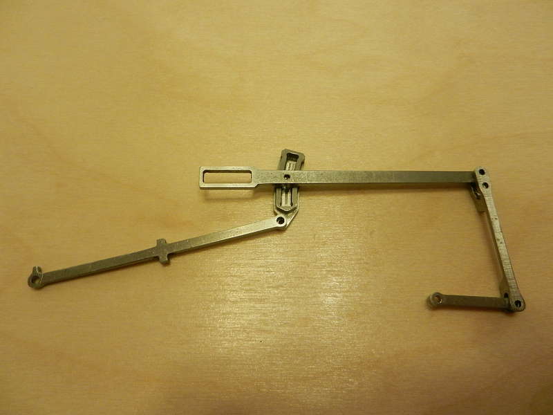

nachfolgend ein Bilderreigen von den gefertigten Steuerungsteilen von Gegenkurbel bis Schwinge.
Und hier noch die beiden Gleitbahnen die den Kreuzkopf/Kolbenstange führen und die vertikalen Kräfte aufnehmen.

Hallo Marco
Wunderbare Bilder deiner Steuerungsteile :respekt:
Geht's langsam dem Endspurt zu?? Bin schon gespannt was du uns zum EDHT mitbringen wirst!
