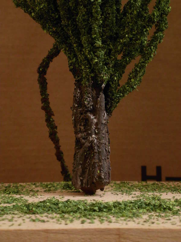

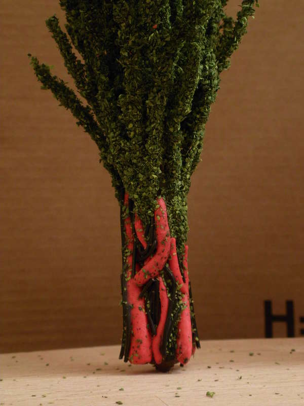

Ja, bei der
Stammverdickung
bzw.
Wurzelgestaltung
griff ich auf Bewährtes zurück, jedoch mit ein wenig anderer Gestaltung als vor einiger Zeit:
vsk448 (Kellerbahner)
vsk449 (Kellerbahner)
Die Knete zur Wurzelgestaltung hat sich damals gut bewährt aber Danke für Deine Tipp Manfred :!:
Nein, Giotto Plastiroc kannte ich noch nicht, habe aber schon mal mit der Fimo Air Masse ein wenig versucht:

Aber weil ich aus einer Gegend stamme wo nix wegschissa wirrd, was merr no braucha koa ond weil´s au noh duad :wink: , bediente ich mich der (klassischen) Knetreste für die Wurzeln.

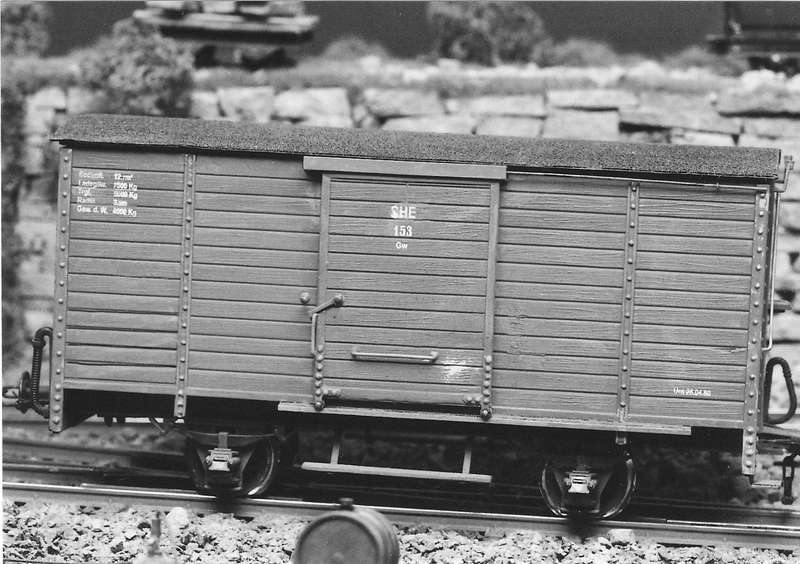

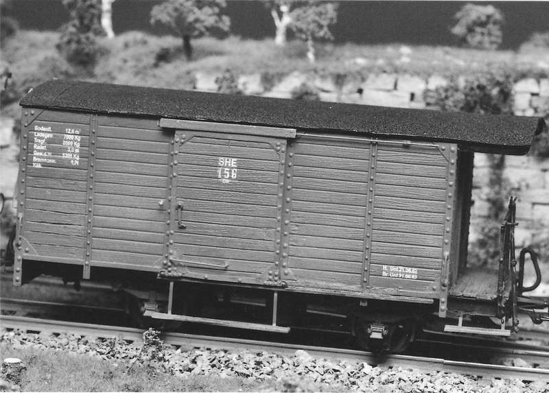

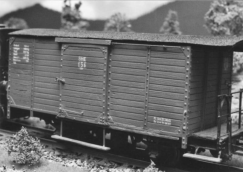

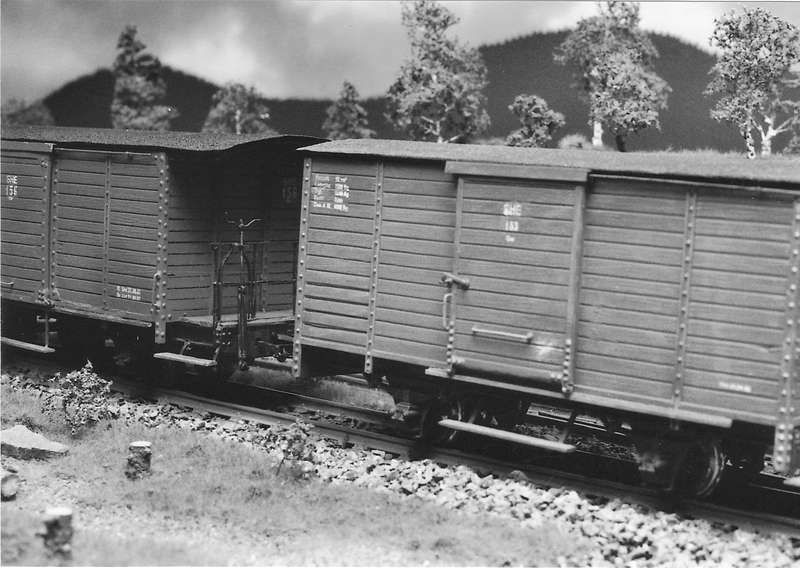

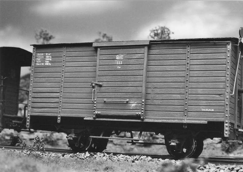

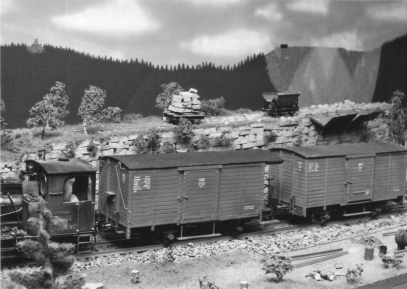

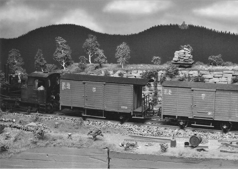

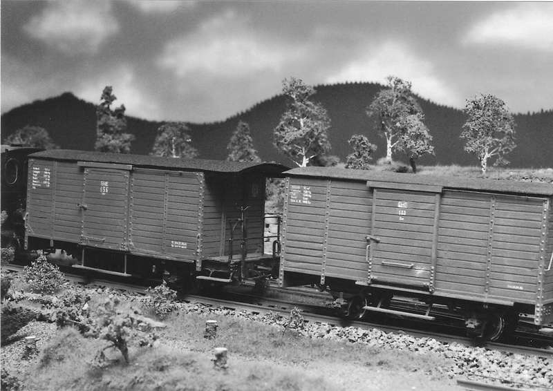

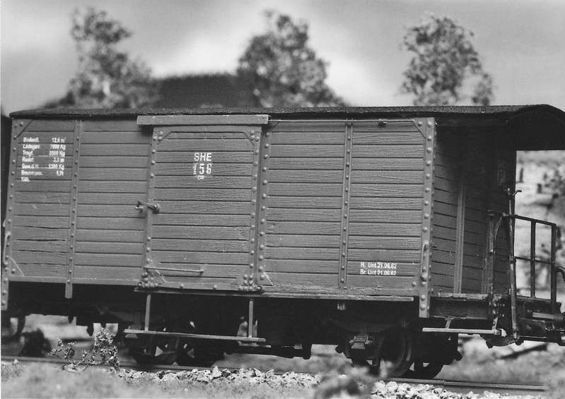

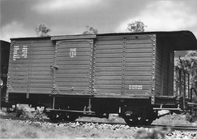

A propos ´Figuren´ - es hat sich im Harz herumgesprochen, daß die SHE einen neuen Wagen aus der Werkstatt gerollt hat und den gerade testet 8) .
Deshalb haben sich ein paar andere Figuren, heute würde man sie "Trainspoter" nennen, im Knaupsholz auf die Lauer gelegt und versucht erste Bilder von der Testfahrt dort zu schiessen :lupe: .
Und nach längerer Pirsch hatten sie doch Erfolg und konnten soger beide Gw´s im letzten Büchsenlicht auf s/w bannen :D :D - aber schaut selbst ...
she156095 (Kellerbahner)
she156096 (Kellerbahner)
she156097 (Kellerbahner)
she156098 (Kellerbahner)
she156099 (Kellerbahner)
she156100 (Kellerbahner)
she156101 (Kellerbahner)
she156102 (Kellerbahner)
she156103 (Kellerbahner)
she156104 (Kellerbahner)

Hallo Kellerbahner
Vielen Dank für diesen neuerlichen Blich in die s/w Vergangenheit im Knaupsholz
Die Bilder dienen mir als grosse Inspiration für mein angedachtes SBB Thema...

Hallo Kellerbahner ,
jetzt fehlt nur noch die SHE 57 , dann ja richtig Betrieb gemacht werden . Klasse die zwei Wagen . Glückwunsch dazu :zustimm:

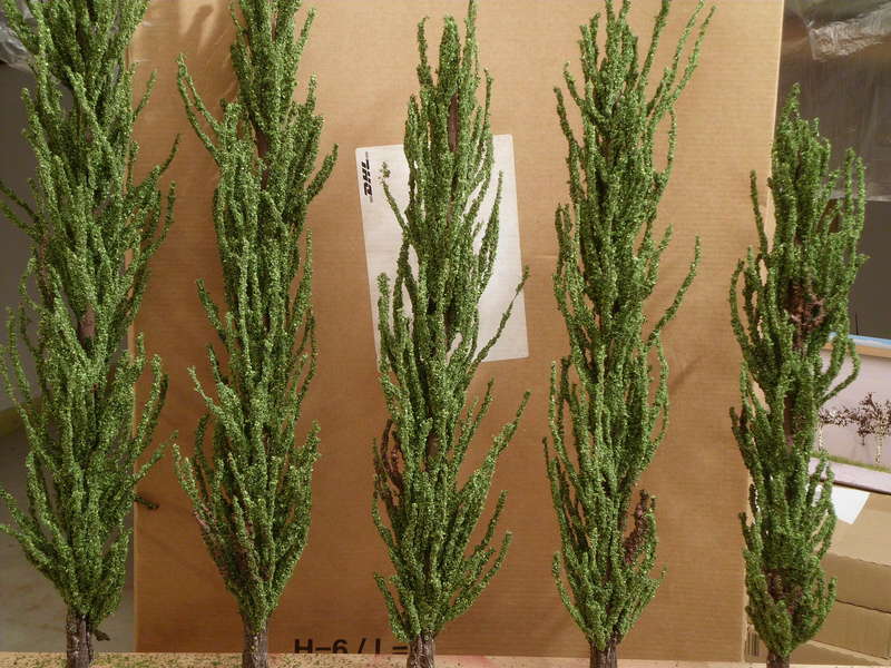

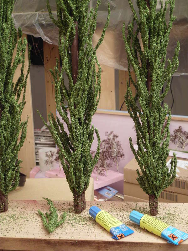

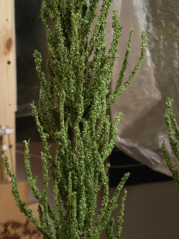

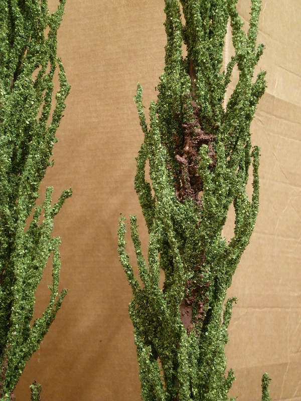

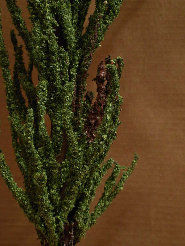

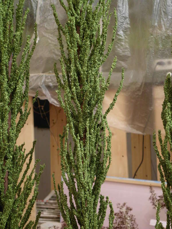

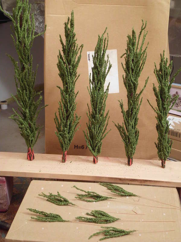

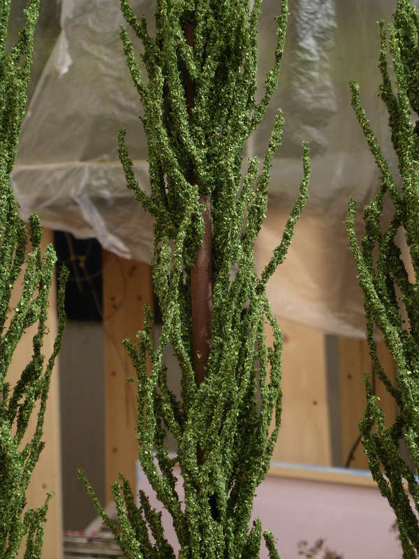

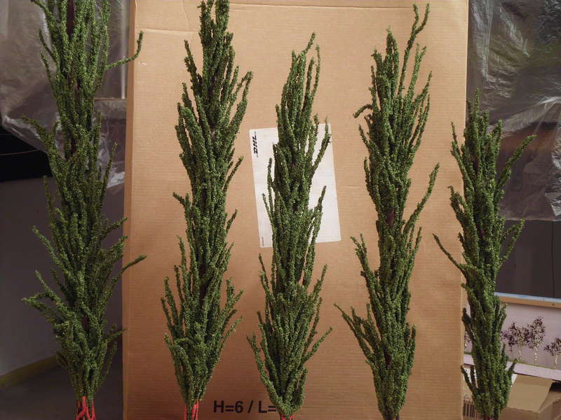

es ist so langsam soweit:

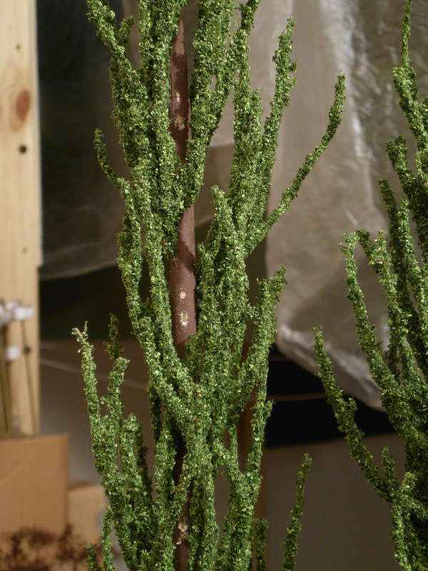

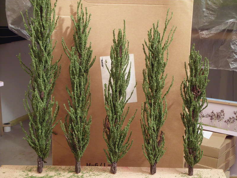

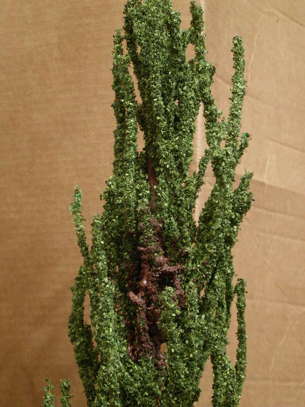

vsk1827 (Kellerbahner)
Sie sind aufgereiht:
vsk1828 (Kellerbahner)
und die Ästen werden jetzt geformt - sie sollen ja in leichtem Bogen nach oben wachsen:
Kontrolle des Wurzelwerks:
vsk1830 (Kellerbahner)
und noch einige Äste dazu wachsen lassen:
vsk1831 (Kellerbahner)
vsk1832 (Kellerbahner)
die jetzt mit 2K Kleber befestigt werden:
vsk1833 (Kellerbahner)
um schneller deren Lage kontrollieren und wo nötig verbessern zu können:
vsk1834 (Kellerbahner)
vsk1835 (Kellerbahner)
Dann die Bemalung des Wurzelwerks:
vsk1837 (Kellerbahner)
und auch der ein oder anderen abgetrockneten Äste:
vsk1838 (Kellerbahner)
vsk1839 (Kellerbahner)
vsk1840 (Kellerbahner)
FERTIG :D :
vsk1841 (Kellerbahner)
Vielleicht nicht 100% wie in Natura :nixweiss: aber immerhin doch angenähert und vor allem - selbst gebaut :wink: :wink:
vsk1842 (Kellerbahner)
Gruß an alle Baumbauer :flower: vom
