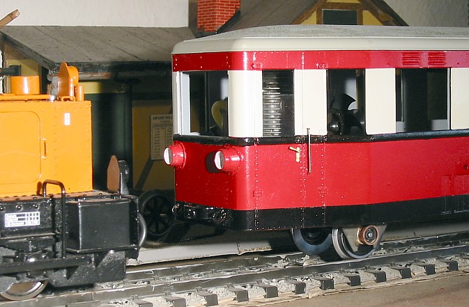

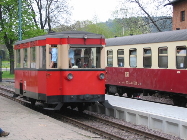

Statement zu den aktuellen T1 Farben :
Zitat aus einer email an mich :
Das Rot (unter und über den Fenstern) ist ziemlich eindeutig RAL 3000 (Feuerrot), das "Gelb" ist irgendwo zwischen RAL 1014 (Elfenbein) und RAL 1001 (Beige). Dabei ist natürlich zu beachten, dass der letzte Anstrich um 1989 erfolgt ist, vor allem das "Gelb" ist inzwischen ein wenig ausgeblichen ...
Unterhalb der Fenster befindet sich ein umlaufender, etwa 5 cm breiter schwarzer Streifen.
Mit freundlichen Grüßen
i. A. Holger Prochnau
HSB-Kundenservice
Diese Aussage deckt sich mit den von mir erstellten Bildern im Vergleich mit der RAL Tabelle. Der T1 ist nicht, wie die Personenwagen in Rubinrot (RAL3003), lackiert.
Ich gebe zu Bedenken das Farben auf kleiner Fläche, auch abhängig vom Glanzgrad, gegenünber der großen "Originalfläche" anders wirken können.
Wer den T1 in einem "älteren" Zustand, vor 1989, lackieren will ist innerhalb gewisser Grenzen relativ frei, denn ein Farbfoto aus diesen Tagen ist gewiss nicht frei von Farbverfälschungen und selbst wenn der "Referenzfarbtopf" noch vorhanden wäre würde die Zeit, im wahrsten Sinne des Wortes, nicht spurlos an ihm vorüber gegangen sein.
Foto: Balu, Frühjahr 2005
Wenn Balu's Kamera die Farben halbwegs korrekt wiedergibt, passt RAL 3000. Hier der Vergleich zur Wagenfarbe.

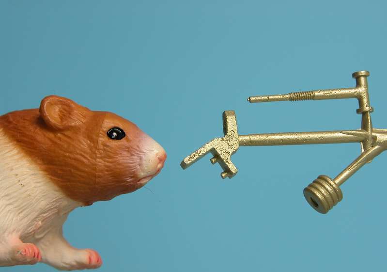

die erste Lieferung Gussteile de Blattfederhalter sind da. Hamster Hermann probiert gerade, ob man sie fressen kann.
Beiträge: 2301
Hallo Fido
toll.Aber da hätte ich am oberen Bauteil den nicht genutzen Anguß gleich weglassen können :wink:
Egal fertig ist fertig.Bin froh wenn alles über die Bühne gegangen ist.

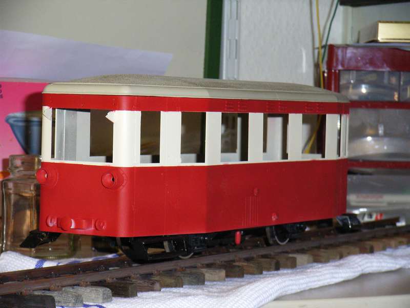

squirrel4711
Beiträge: 1340
Wohnort: auf dem Land
Re: T1 Das Buntbahnmodell
Beitrag von squirrel4711 »
das nachfolgende Bild zeigt den :
T1 mit aufgelegtem Dach (squirrel4711)
Dachunterseite ist, ohne die manchmal üblichen Kohäsions- oder Adhäsionsränder, absolut plan und auf einem sehr gut nivelierten Tisch gegossen. Herzlicher Dank von mir an alle aktiv Beteiligten für dieses "Sahnestückchen".
Schönen Sonntag wünscht
Rainer
PS : Lackierung wird noch mal geändert. Fensterband zu hell, der rote Farbton zu dunkel und ein weiterer "Schleifgang" tut der Oberfläche bestimmt auch noch gut.
bkm
Beiträge: 1120
Beitrag von bkm »
auch von mir, danke Winfried u. Dirk :D :D :D :D :D :D :D
Klasse :lol:
Bis dann denn
Peter (BKM)
Normal langsam
:snoopy:
Prellbock
Beiträge: 1719
Wohnort: Im grünen Garten
Beitrag von Prellbock »
Hallo Peter,
sieht ja schon gut aus. Das Dankeschön gebe ich in den Keller weiter, denn dort steht mein Arbeitsmittel, mit dem auch anderen eine Freude gemacht wird.
In der Küche wäre das nur ein Stein des Anstosses.
Nach dem Lötseminar wird mein T1 sicher um einiges leichter, denn bei der Innenwand werden die Erkenntnise umgesetzt.
Sehen wir von der Bimmelei am Dach ab, sind wir Oben fertig.
In der Mitte stehen die Innendekorateure und warten noch auf die entsprechenden Dekorationsstücke im Frontbereich.
Aber beim D(a)runter geht es wohl noch etwas d(a)rüber.
Obwohl es Hausprojekte in der Realität gab, bei der das Dach etappenweise von unten nach oben verschoben wurde. :wink:
Winfried
Na dann, Hp1
Beiträge: 2301
Hallo Winfried
Das bekommen wir auch noch in den Griff.
Ich fang bei meinen Triebwagen dann beim Fahrwerk mit dem Bau an und arbeite mich dann nach oben.Hab ja keine Hebeböcke um das Dach hochzuheben :oops: Da bleibt mir nur von unten anzufangen :wink:
Das Dach ist wirklich hübsch geworden.Ein großes Dankeschön auch von meiner Seite für Dein und Dirks Angagement.

vodeho
Beiträge: 284
Wohnort: nördlich vom Harz
Beitrag von vodeho »
Hallo Winfried,
das Dach habe ich gestern mal zur Probe auf das Gehäuse gelegt.
TOLL
Ich danke allen die das mit bewirkt haben.
Gruss Volker
