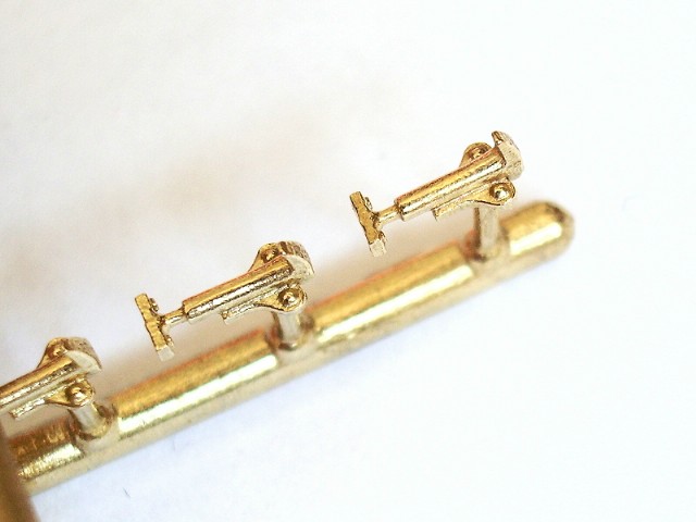

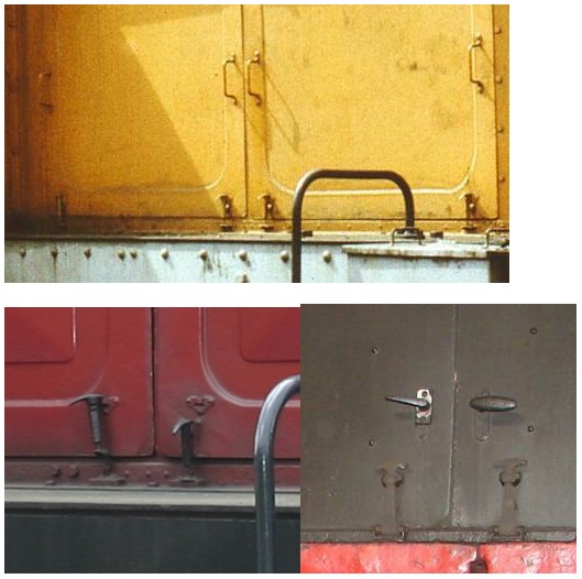

bei historischen Diesellokomotiven (und nicht nur da) fallen oftmals an den Vorbauten die als Haubenverschluss dienenden Schnellspanner auf:
Vom Pfiffikus gab es mal eine Variante zu kaufen; ebenso bietet (oder bot?) Stephan Weber die Teile für seine Kö I an.
Mir haben beide Nachbildungen nicht so richtig geschmeckt und das ist das Ergebnis:
Verwendbar für Einheitskleinloks, HF´s, HK´s, Ns2f, Weimarlader ... und 100 andere Fahrzeuge :-).

Hallo Andreas,
sind diese Haubenverschlüsse von Dir auch zu erwerben :?: Die passen auch zu meiner HK 130C :!:
Schöne Grüße Dieter
Was nicht ist kann noch werden
anoether
Beiträge: 1384
Beitrag von anoether »
Hallo Dieter,
44er hat geschrieben:sind diese Haubenverschlüsse von Dir auch zu erwerben :?:
klar, logisch - schreib mir einfach per PN, was du brauchst.
44er hat geschrieben:Die passen auch zu meiner HK 130C :!:
Ich weiß :-).
Gruß aus Berlin

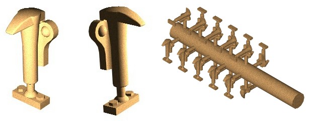

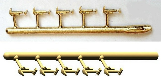

schick! Hast Du die Urmodelle in STL gemacht?
anoether
Beiträge: 1384
Hallo fido,
danke - ja, stl.
Ein Teil hätte ich vielleicht noch hingefummelt bekommen aber fünf gleiche?
Wohl eher nicht :roll: .
Als Vorlage hatte ich nur ein Bommelbandfoto und mein mäßiges Gedächtnis -
beides keine so guten Voraussetzungen.
Und nachdem die Datei dann endlich fertig war, hat mir jemand geflüstert, wie die Dinger heißen:
Haubenhalter ... .
Warum also einfach, wenn´s auch schwierig geht :oops: .

Aber zu DDR-Zeiten waren die Haubenhalter noch ohne die .de-Nummern.
Duck up!
Winfried
Na dann, Hp1

Hallo Andreas,
habe die Haubenverschlüsse erhalten. Die sehen spitze aus. :lol:
Sehr fein gegossen.
Vielen Dank und viele Grüße,
Nick
Beiträge: 1595
Beitrag von fspg2 »
Hallo Andreas,
auch an einer Feldbahnlok konnte ich diese Art von Haubenverschluss finden:
FMH_Jung--EL110-12424_1963-Knebel (fspg2)
