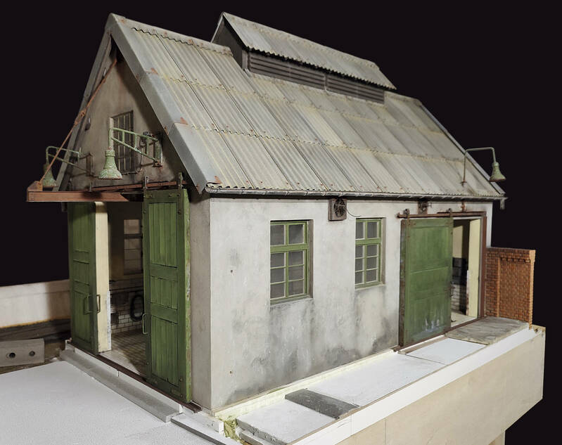

wieder eine super Modellbauleistung :respekt: . Hut ab , Wahnsinn , man meint das das teilweise Originalbilder sind und nicht von einem Modell .

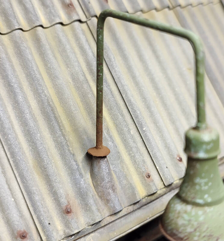

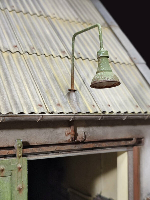

Ich staune, welches Arbeitsvolumen du mit jedem neuen Eintrag an den Tag legst – ich bin beeindruckt! Während ich ein Gewinde schneide, deckst du ein ganzes Dach!
Ins Auge fällt mir aber die grüne Aussenleuchte (Nein, nicht wegen der Rohre!). Ist da doch tatsächlich Vogelsch****e dargestellt?!! Ich liebe solche Details und vor allem so richtig vergammelt ist!
Die Darstellung des Eternit ist hervorragend gelungen! All die kleinen Finessen – ich kann mich kaum sattsehen. Natürlich dürfte nach meinem Geschmack auch hier noch der Zahn der Zeit etwas zulegen (Pilzbefall, Moos, Ablagerungen, …), aber so wie ich dich kenne, kommt das noch…😉

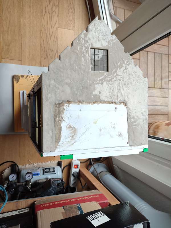

P.S. Vielleicht habe ich das in deinem Thread übersehen: An den Seitenwänden sind pro Seite jeweils zwei markante Vierkanthölzer aufgeschraubt. Provisorischer Schutz für die Dachvorsprünge oder werden die zum Schluss verputzt?

Du hast richtig vermutet: es sind an den Längsseiten verschraubte provisorische Auflagen zum Schutz der überstehenden Teile. Für verschiedene Bearbeitungsschritte muss ich das Gebäude immer mal wieder auf seine Seiten legen oder stellen; hier steht es beispielsweise zum Verputzen gerade auf der Stirnseite mit der ausgezogenen Kranbahn. Die Auflagen sind stirnseitig entsprechend über das Gebäude hinaus verlängert und mit Füßen versehen, damit es sicher steht.

Ok, jetzt werden mir erstmals auch die Dimensionen bewusst! Was sich bei mir auf der Schneidunterlage des Schreibtisches befindet; steht bei dir auf dem Wohnzimmerboden :shock: :idea:

mf-pur hat geschrieben: Mo 13. Dez 2021, 18:29 Hallo Volker,
auf Deinem "Belegfoto" geht das Rohr aber gerade durchs Dach und der Abstand Rohr - Leuchte ist auch nur ca. 50 cm.
Deine Konstruktion sieht da deutlich abenteuerlicher aus.
Es geht mir dabei nicht ums Aussehen, sondern um den Winddruck auf dem Rohr.
Ich hasse Dich :D!

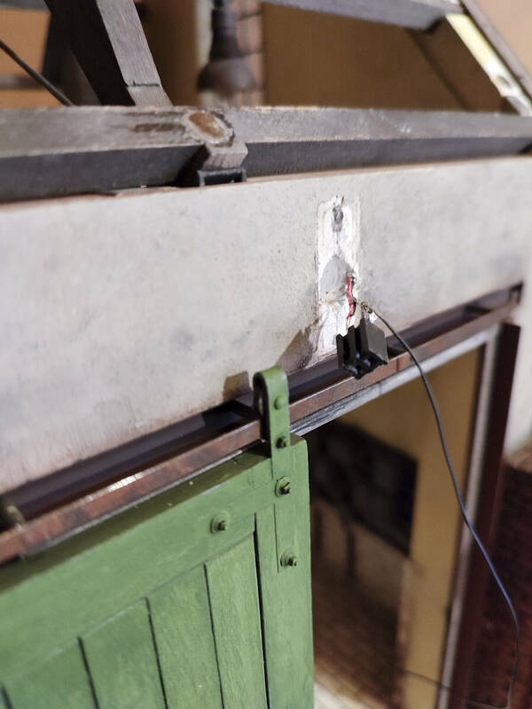

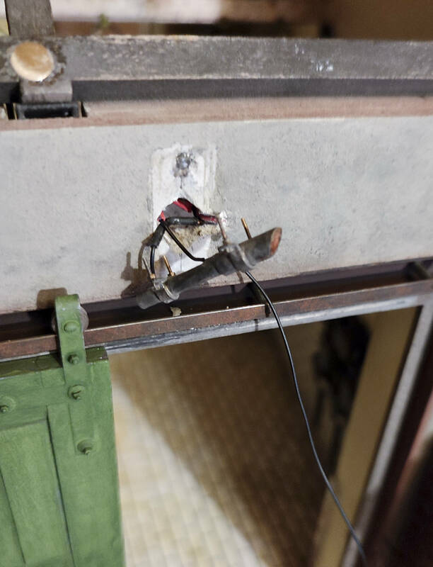

Warum? Weil Du Recht hast. Nun würde mich das Vorbild nicht daran hindern, es anders zu interpretieren, aber die Statik haut so nicht hin. Das hat nochmal einen ganz schönen Aufwand nach sich gezogen, dennn das Dach ist abnehmbar und wird dazu parallel zur Dachschräge eingeschoben. Die Lampe musste also geteilt werden, der vorhandene Steckmechanismus entfernt und ein stromführender Rohrsteckmechanismus konstruiert werden. Im Rahmen einer über einige Bundesländer- und Staatsgrenzen hinweggehenden gemeinschaftlichen gedanklichen Anstrengung und etwas Bastelei am heimischen Herd ist dann doch noch etwas Vorzeigbares herausgekommen:
Die Vorstellung behagte mir erst gar nicht und die Überlegungen gingen in Richtung einer zusätzlich angeschweißten Knagge, aber wenn man ehrlich ist ...
Der bisher verbaute Stiftleistenstecker mit 2,54mm-Raster musste weichen; da blieb nur wenig Raum, um neue Kabel anzulöten.
Das hier zu sehende Rohr übernimmt die Steckfunktion und die Stromführung. Es enthält am unteren Ende der Verdickung einen kleinen Pilzkontakt, der andere Pol liegt auf dem Rohr.
Passt.
Und leuchtet.
Das Dach bekam eine Durchführung; solche Elemente wurden und werden in Eternitplatten auf Bestellung bei der Fertigung einzementiert.
Damit kein Wasser an der Rohraußenseite in die Durchführung läuft, gibt es eine Rosette.

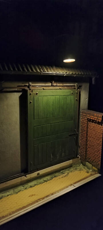

Leuchtet sogar im Dunkeln.
Schönen Gruß und herzlichen Dank nochmal insbesondere an Michael, Torsten, Gerhard, Frithjof und Toni für Eure Kritik und Anregungen!
