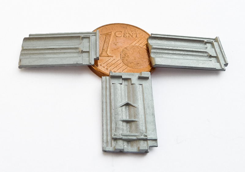

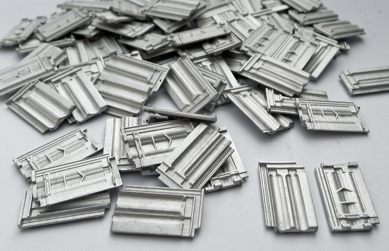

Heute bekam ich Post vom Gießer. Volker hatte ja den Doppelfalzziegel ausdrucken lassen, um davon dann Weißmetall-Abgüsse zu bekommen.
Seht selber das Ergebnis.
Doppelfalzziegel_008 (fspg2)

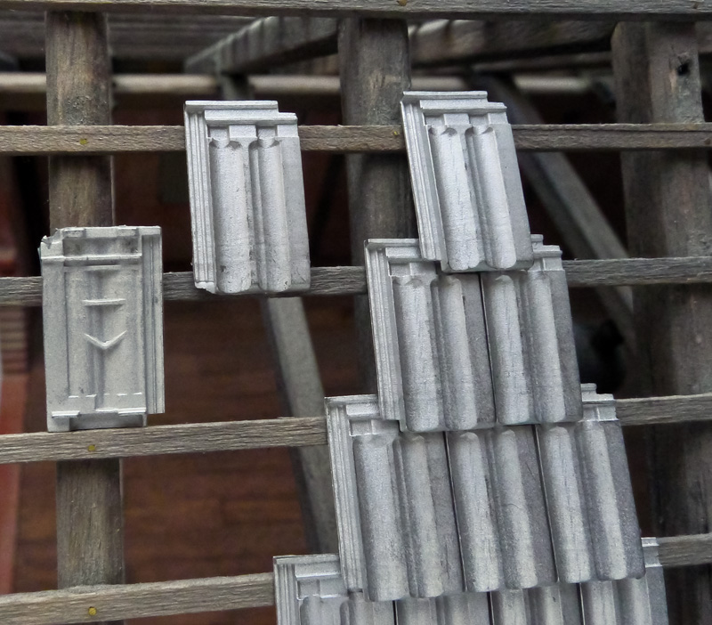

Die Teile sind noch nicht verpuzt und gesäubert. Ich habe sie schnell einmal auf die Dachlatten gelegt, um zu sehen, ob die Größe korrekt passt.
Doppelfalzziegel_011 (fspg2)
Doppelfalzziegel_012 (fspg2)

die Ziegelproduktion läuft ja schon auf vollen Touren ... :respekt:
Noch am 5.7. schriebst Du:
Volker (Hydrostat) hatte kürzlich tolle Ergebnisse mit dem Druck seines Telefons erzielt.
Nach dem gleichen Verfahren werden jetzt ein paar Ziegel gedruckt und eine Gummiform erstellt. Dann wird versucht, davon Weissmetallabgüsse zu bekommen. Problematisch aus der Sicht des Giessers könnten die dünnen Materialstärken sein, z.T. nur 0,4mm . Wir werden mal sehen was dabei herauskommt.
und jetzt sehen wir das (CAD-3D-Druck-Metallguss-)Resultat - sieht gut aus :gut: .
Auch die ´Dicke´ (siehe Centstück) ist geschafft ... :lupe:

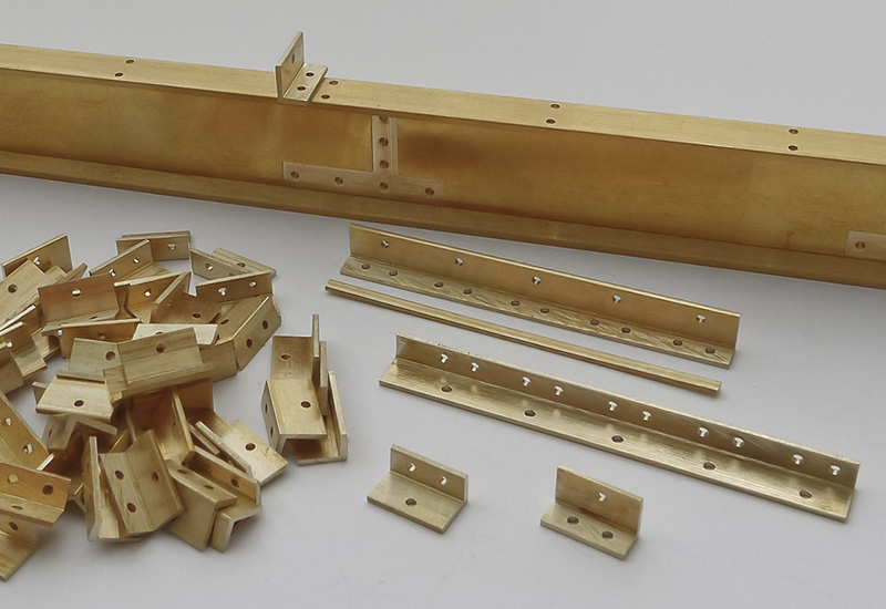

für Herstellung der Befestigungswinkel (Holzbalken auf den I-Profilen) wurden zwei 50cm lange 5mm x 5mm Messing-L-Profile verwendet.
Die Profile wurden (Schenkel gegen Schenkel) in eine 1,2mm breite und 4,5mm tiefe Nut einer MDF-Platte gesteckt.
westl_Nebenbruecke_Montage_030 (fspg2)
In zwei Durchgängen wurden alle Löcher gebohrt. Der Abstand zwische den einzelnen Winkelteilen beträgt 9,0mm. Ein kleine Anschlag diente zum genauen Positionieren der Profile für die zweite Schenkelseite.
westl_Nebenbruecke_Montage_027 (fspg2)

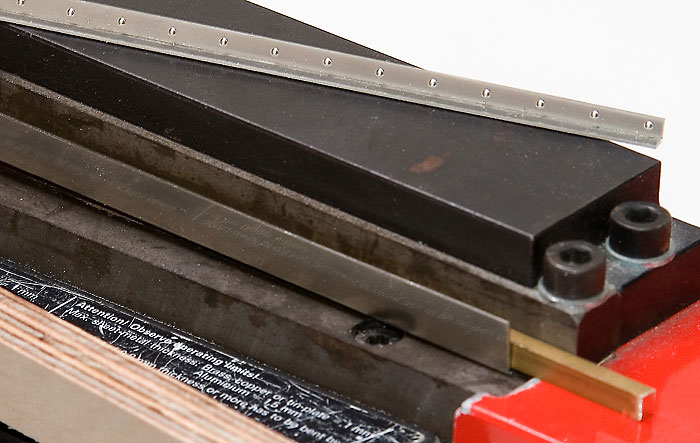

Danach habe ich die Profile in 5er-Streifen gesägt und mit der Blechschneidemaschine (ähnlich hier) einen der beiden Schenkel auf 3,5mm Breite gebracht.
westl_Nebenbruecke_Montage_028 (fspg2)
Anschließend wurden alle Winkel getrennt. Sie haben jetzt eine Länge von ca. 8mm.
Die Winkel werden später mit zwei Nieten von der Oberseite verlötet. Auf der Unterseite werden sie danach gekürzt und verrundet.
Der beidseitige Überstand wird zum Schluß mit der Böhlersäge abgetrennt.
