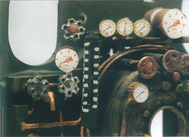

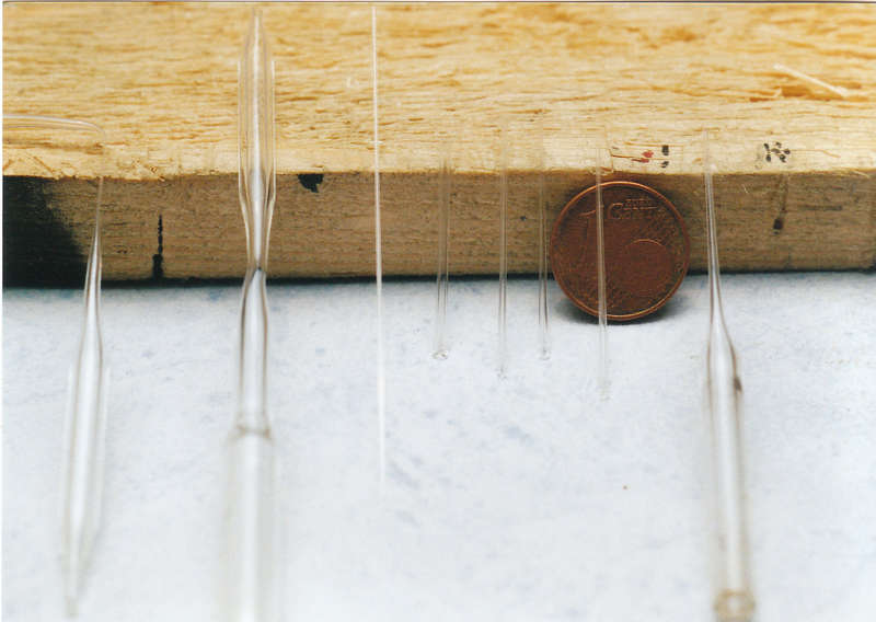

Um ein Wasserstandsschauglas zu fertigen wurden seit Ewigkeiten mal wieder Kapillaren gezogen ... :
sub237 (Kellerbahner)
... aus dieser Auswahl die passende Größe (Durchmesser und Länge) gewählt und dann eingebaut:
sub238 (Kellerbahner)
Auch wenn man das Schauglas selbst bei guter Beleuchtung und separater Betrachtung des Führerstands kaum sieht - hat dennoch Spaß wieder gemacht. Es geht doch noch ....

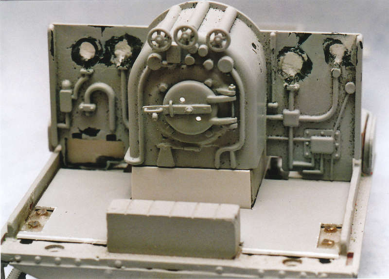

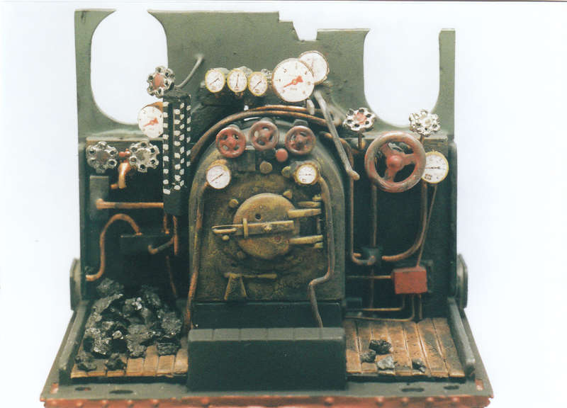

Damit ist der Führerstand für fertig erklärt:
sub239 (Kellerbahner)
sub240 (Kellerbahner)
und harrt seinem Einbau.

Mahlzeit Kellerbahner,
als einer, der schon mal im Führerstand gestanden hat, hab ich ein paar Fragen:
wofür sind denn die ganzen Manometer im Führerstand da? Wo sind Steuerhändel und Reglerhebel? Was sollen die weißen Sprenkel am Wasserstand?
Gruß Sven

Mir geht es wie Sven. Auf den ersten Blick siegt es gut aus!
Aber als einer der schon verschiedene Original Dampfloks beident hatt, stelle ich einige ungenauikeiten fest!
Die vielen Manometer sind das eine (vorallem die zwei hinten am Stehkessel mit den Rohrabgängen richtung Fussboden sind neckisch ;-) ) Aber auch der Wasserstand ist unlogisch Montiert! (Die verbindungen zum Kessel fehlen meines erachtens) Die handräder Links und rechts neben dem Kessel am Wassertank sind irgendwie hingeklebt (Keine Ahnung wiso und für was)
Die Umsteuerung (rosses Handrad rechts???) dürfte beim Lokpersonal (voralem bei Rangierarbeiten) zu verzweiflungen führen!
Ebenso der Regler, der irgendwie ein bisschen Tief liegt!
Sorry für meine negative Rückmeldung!
Gruss Dampfadi

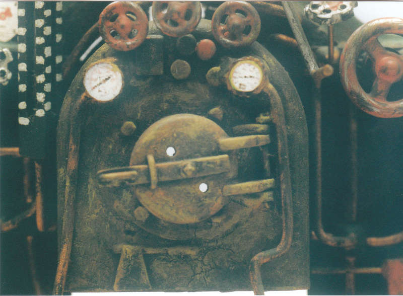

unter der Prämisse daß es ein Nachbau ist, habt ihr natürlich völlig Recht mit Euren Fragen 8). Jedoch war das Spritzteil von LGB nur Ausgangsobjekt um damit ein paar Dinge die mich reizten mit einfachen Mitteln nach zu gestalten :idee: .
Zum einen gefielen mir z. B. bei einigen Spur 1 Modellen die Nachbildung der Holzbeplankung im Führerstand inklusive zufällig daliegender (Echt-)Kohlebrocken. Aus der vorher schwarzen (LGB) bzw. dann messingglänzenden (trackside details) Feuerluke sollte eine stark hitzebeanspruchte und korridierte werden. Von irgendwo hatte ich das Schauglas eines rechteckig eingefassten Wasserstandsanzeigers mit einer Art Bommelband als grobe Sichthilfe im Hinterkopf. Und bei den vielen Manometern versuchte ich, als eine Premiere für mich, mit verkleinerten Ausdrucken aus Google die Anzeigen hin zu bekommen.
Also eine Ideensammlung die ohne 1 konkretes Vorbild umgesetzt werden sollte, also frei, engl. freelance :- .
Letztlich eine Übung was aus dem ursprünglichen Spritzteil zu machen war:
Bild Bild
Genau das habe ich als Ergebnis erhofft :yau: :
Auf den ersten Blick sieht es gut aus!
Mehr sollte es auch nicht sein :freude: . Und wenn es den ein oder anderen Betrachter dazu motiviert auch mal ein Originalteil ein wenig zu bearbeiten dann würde mich das freuen :smt045 .

Spätestens mit dem Sammelsurium an Manometern hat die Lok vollständig an Glaubwürdigkeit verloren und gerät damit zur Karrikatur.
Nix für ungut aber ich bleibe bei meiner Aussage von Seite 4 dieses Threads.

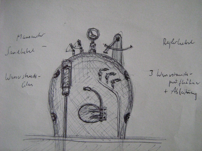

wie wär´s - einfach zur Klärung - mal mit einem Blick in dieses hilfreiche Buch?
Hat mir damals beim Aufbau des (Papp-)Kessels meiner letzten Tramlok** sehr geholfen.
Ich hatte vorher auch kein genaues Bild, was genau sich alles dort hingehört... (... was mindestens/und auch was nicht).
Und solch beneidenswerte Führerstandserfahrung wie Adrian z.B. hatte ich schon gar nicht.
Eine eigene Vorab-Skizze wie diese hat dann auch noch weitergeholfen (wobei dort das Wasserstandsglas noch deutlich etwas zu tief sitzt!):

Also ich finde deinen Führerstand überaus gelungen und ich denke dein Ziel, einen auf den ersten Blick stimmigen Gesamteindruck zu erwecken hast du voll und ganz erreicht.
Grade solche Details wie die beiden knuffigen Manometer von unten zeigen, dass es hier eh nicht um den perfekten Nachbau eines betriebsfähigem Führerstands geht, sondern um einen netten Eindruck, wenn man mal für 3 Sekunden durch das kleine Türchen in das Führerhaus blickt.

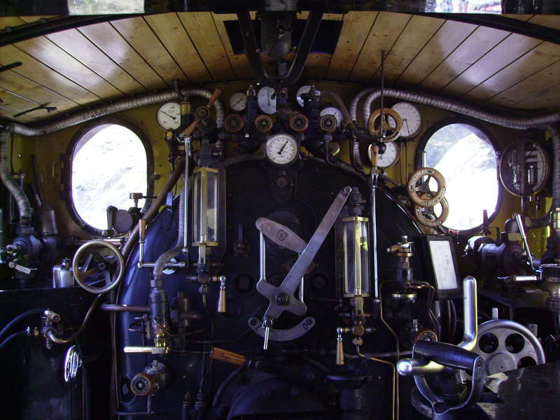

Zur der wahren Flut von Manometern, zwar sind diese so zahlreich bei einem so kleinen Maschinchen sicherlich nicht zu finden, aber z.B. im Führerhaus der FO4 sind doch eine ganze Ecke.
RIMG1492 (Bust)
Führerstand der F.O.4 der Dampfbahn Furka Bergstrecke
Damit will ich wie gesagt nicht sagen, dass es bei der 5804 nun auch so ist, nur, dass der Betrachter ohne das nötige Fachwissen (wozu ich mich selber zähle, da ich mich schlichtweg noch nie damit beschäftigt habe) nicht sofort denkt: "Gott sind hier viele Manometer".

Tolles Bild der FO Lok ;-)
Ich habe schon in einem selben Führerstand Dienst (BFD Nr. 3) geschoben darum hier ein par Details!
Die Lok HG 3/4 ist eine Zahnrad Lok, desshalb die beiden höhenmässig versetzten Wasserstände!
Zum Thema Manometer: Die Lok ist eine Heissdampf Lok, das heisst Sie hatt neben einem Kesselmanometer noch ein Thermometer für die Heissdampf Temperatur! Zudem ist es eine Vierziilinder Lok, das heisst wir haben zwei Manometer für den Schieberkastendruck!
Als weiteres sind noch verschiedene Manometer für die Bremse (Vakuum und Gegendruck) vorhanden!
Lange rede kurzer Sinn, die HG 3/4 ist eine relativ Hochentwickelte Dampflok!
Bei einem Modell wie die 99 5804 Müsste folgendes im Führerstand vorhanden sein:
- Kesselmanometer
- Manometer für Haubtluftbehälter und Bremsleitung (wenn Luft oder Vakum Bremse vorhanden)
-Abstellhan für Tourbo Generator, Luftpumpe und Leutwerk)
-Dampfentnahmen für die Injektoren
-Injektoren oder deren Wasserventile
-Umsteuerung und Regler
- Bremsventil
2x Wasserstand oder 1x Wasserstand und 2-3 Prüfhanen
Gruss Dampfadi

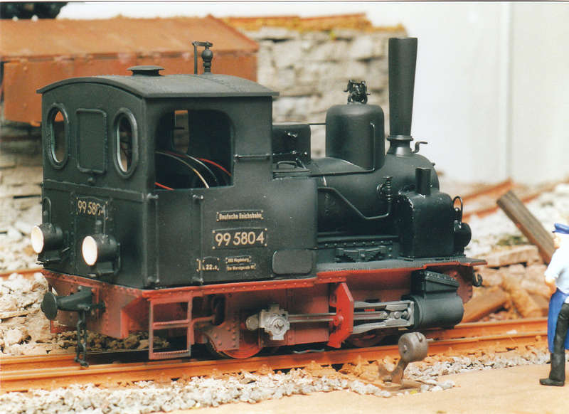

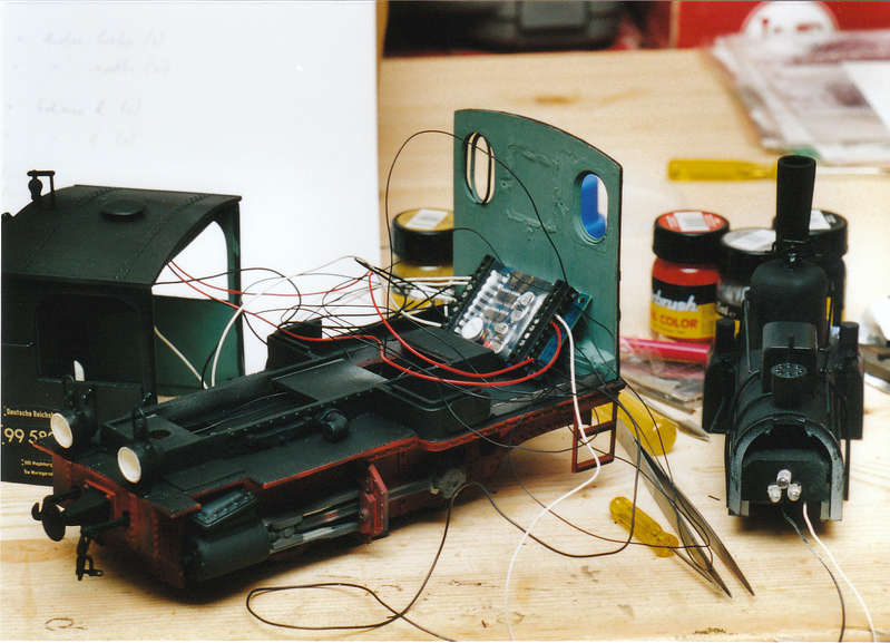

es wurde elektrisch:
sub241 (Kellerbahner)
Vor der Endgestaltung von Antons Außenhaut werden erst mal alle Kabel für Beleuchtung, Feuerbüchsen- und Deckenlicht und die Verkabelung des Dekoders gelegt.
Dann ging´s auf die Verladestation zur optischen Prüfung von links:
sub242 (Kellerbahner)
und rechts
sub243 (Kellerbahner)
Auch im Harzwald macht sie doch schon eine ganz ordentliche Figur:
sub244 (Kellerbahner)
und von hinten:
sub245 (Kellerbahner)
Die Lampen leuchten. Und das Flackerlicht aus der Feuerbüchse auch:
sub246 (Kellerbahner)
Der Kabelsalat wird noch so weit wie möglich verschwinden. Es geht jetzt erst mal um die Funktionsprobe vor dem Zusammenbau und der weiteren Außengestaltung.
