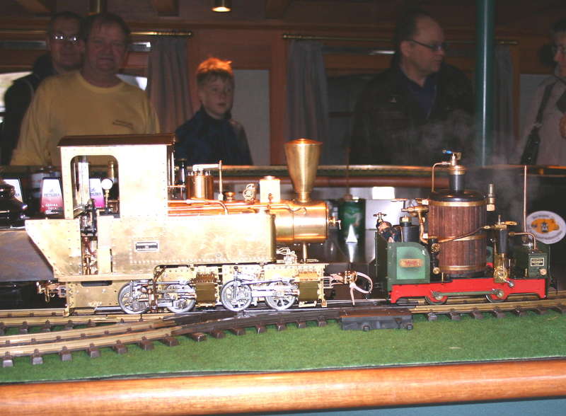

nach einigen erfolgreichen Fahrten am Wochenende hatte ich dann Druckverlust und eine Dampffahne im hinteren Triebwerk.
Meine Vermutung, daß die Rohrverbindungen zu den Zylindern undicht waren, hat sich bestätigt. Nun ist es kein Problem, diese Dichtungen zu wechseln, der Zustand der Isolation und der Farben der Rohre gibt aber zu denken. Die Dichtungen waren Silikongummi, die Isolation aus Filz, auf einem Bild ist auch ein Stückchen Original zu sehen. Man könnte meinen, der Filz ist am Flansch durch ausgetretenen Dampf verbrannt.
Verbrannter Filz (dampflok)
Filz (dampflok)
Dampfrohr vom Überhitzer (dampflok)
Der verwendete Überhitzer ( 4mm Edelstahlrohr) ist auf der vorigen Seite zu sehen. Ich habe auch wenig Probleme mit Anfangskondensation, vor dem Fahren lasse ich Dampf zum Aufheizen durch die Zylinder.
Der Kessel hat nur eine Messingblechhülle mit Luftzwischenraum. Die Halterung des Kessels ist aus TORLON (hitzebeständig bis 260°).
Meine Frage: Wer hat denn mal am Überhitzerrohr die Temperatur gemessen? Bei welchen Temperaturen verkohlt denn der Filz derart ?
Der besondere Gag war dann das Abschleppen der Lok (Gewicht etwa 6 kg) durch ein Regner-Modell WILLI. Da staunt man schon, was ein 10mm Zylinderchen leistet. Die Kommentare des Besitzers (Eberhard R.) mir gegenüber schreibe ich mal lieber nicht.
Abschleppen (dampflok)

dafür ist Filz auch nicht besonders geeignet. Da müsste man wissen welche Fasern im Filz eher Temperaturempfindlich sind. Gute Erfahrungen habe ich mit Glasmatte gemacht.
Messing verfärbt sich natürlich schon bei höherer Temperatur. Temperaturangaben kann ich keine machen weil ich Kessel anderer Bauart habe.

Filz fängt bei etwa 120°C an zu verkohlen. Das ist eine Temperatur, die bei etwa
2bar Kesseldruck autritt.
Alternativ Armacell, ist bis 150°C stabil.
