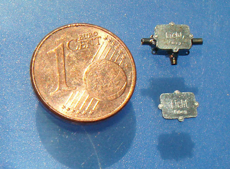

:) ich habe mal den Versuch unternommen, ohne Prototyping eine Elektroleitungs-Verteilerdose zu bauen.
Gruß Alfred

Hallo Helmut,
meinst Du man kann sie so lassen :wink: :?:
Die Änderungen werde ich aber noch machen und mich dann entscheiden welche Ausführung ich zum gießen gebe.

Wo gibts den so große Ein-Cent-Stücke???
Gruß und Bastelspaß
Leo
Re: Preußische T3 - Musterblatt III 4 e (2)
Leo hat geschrieben:Wo gibts den so große Ein-Cent-Stücke???
Gruß und Bastelspaß
Leo
Hallo Leo,
die gibt es bei deiner Hausbank am Schalter. :wink:
Ich habe meines allerdings von Frithjof bekommen, der meinte ich sollte das mal zum Größenvergleich nehmen.

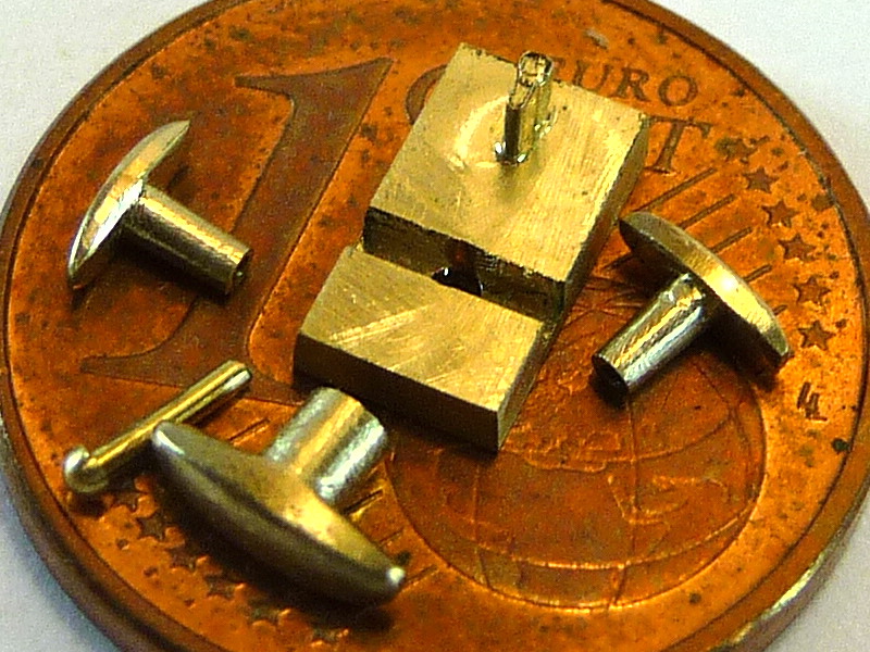

Rad Modell 04 (Helmut Schmidt)
Räder für Schwenkbühne im Vergleich zu einem Cent.Die geschwärzten Räder sind schon fertig bearbeitet.
Ich kann dir aber gerne eines vermachen, denn ich habe inzwischen 2 Stück.
Lokschuppen 09 (Helmut Schmidt)
Beschläge für Lokschuppentor.Schloßkasten mit Schließzylinder, Knebelgriffe groß und klein und zum Vergleich eine 0,5 mm Niete auf dem Euro Cent.Der Schließzylinder hat die Abmessungen von 1,5 x 0,8 mm und im unteren Teil ist er nur 0,5 mm breit.

Hallo Helmut,
:wink: da fehlt ja noch der Schlüssel auf dem Bild.
Von den kleinen Knebelgriffen muss ich auch noch welche machen. Ich brauche 4 Stück pro Lok.
Gruß Alfred

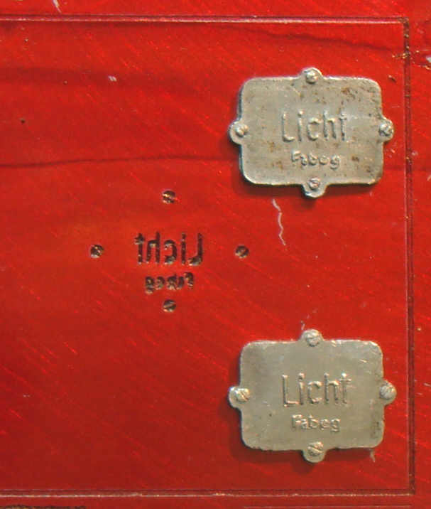

@ Alfred:
Wenn ich mir dein Foto (schnell noch mal hervorgezaubert) so anschaue und mal die beiden Schriftzüge
"EURO" und "Licht" vergleiche, dann drängt sich mir die Frage auf, wieso du die Deckel nicht prägst ... .
Wenn du in der Lage warst, dieses Positiv herzustellen, dann sollte das doch auch als Negativ funktionieren?
Gruß Andreas

Hallo Andreas,
anoether hat geschrieben:@ Alfred: Wenn ich mir dein Foto (schnell noch mal hervorgezaubert) so anschaue und mal die beiden Schriftzüge
:wink: die Deckel sind geprägt. Allerdings nur als Gußvorlage in Zinn ohne Bleianteil.
Prägevorlage - defekt - (Regelspur)
Ich hätte die Dosen aber gerne komplett als Messingteil. Daher hatte ich auch in einem vorherigen Beitrag geschrieben:
"Ansonsten glaube ich, kann man den Deckel mal so lassen. Jetzt muss ich mich nur noch mit dem Gießer unterhalten, ob sich alles so abbildet wie ich es mir vorgestellt habe."
:( Sollte es mit dem Abguss nicht gehen, dann muss ich wohl in den saueren Apfel beißen und ich muss die Deckel selbst herstellen = Prägen.
Gruß Alfred

Hallo Alfred,
geniale Teile; arbeitest Du beim Prägen mit einer Handhebelpresse oder brauchst Du da größere Kräfte?
Mußt dann hinterher noch nacharbeiten oder kommen die Deckel fix und fertig raus?
Auf jeden Fall, allererste Sahne,
einen schönen Tag noch
Joachim
Regelspur
Beiträge: 360
Wohnort: Hockenheim
Beitrag von Regelspur »
Hallo Joachim,
Eisenbahnfreak hat geschrieben:Hallo Alfred, arbeitest Du beim Prägen mit einer Handhebelpresse oder brauchst Du da größere Kräfte?
:) meine Handhebelpresse ist dafür zu schwach.
:wink: Die Teile müssen nur noch von hinten bearbeitet werden, da ja etwas Material übersteht. Danach kann man sie aus der Form drücken.
