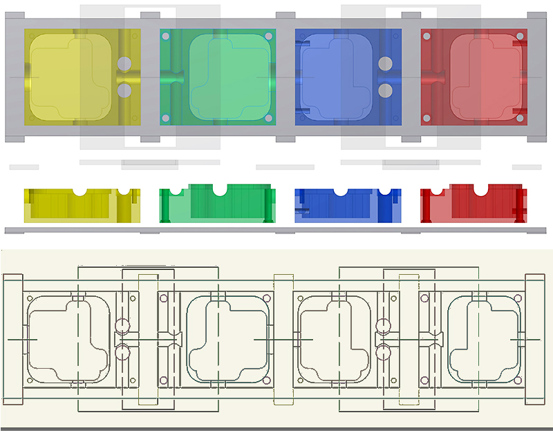

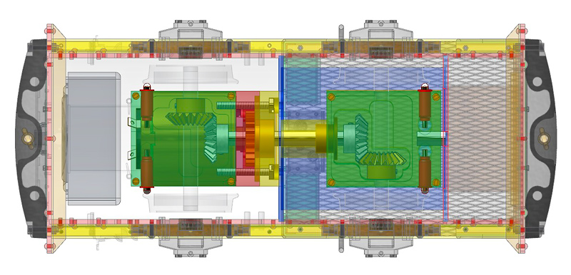

die Zeichnungen für die Getriebeblöcke waren schon vor eniger Zeit erstellt worden.
Gmeinder_10_12PS_Antrieb_05 (fspg2)
Gmeinder_10_12PS_Antrieb_006 (fspg2)

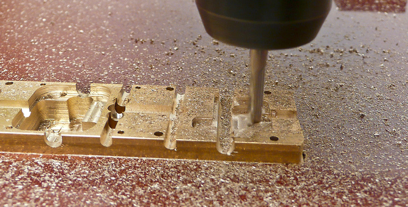

Die vier Halbschalen wurden zu einer Fräsdatei zusammengelegt. Mehrere Hilfslayer wurden hinzugefügt, um die einzelnen Konturen genau ausfräsen zu können.
Gmeinder_10-12_Antrieb_014 (fspg2)
In der DXF-Datei habe ich den einzelnen Layern verschiedene Farben zugeordnet,
Gmeinder_10-12_Antrieb_015 (fspg2)
damit ich im Fräsprogramm mit den unterschiedlichen Bohrern und Fräsern genau die entsprechenden Ebenen unterscheiden kann.
Gmeinder_10-12_Antrieb_019 (fspg2)

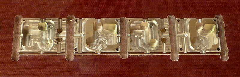

Der Rest war nach einer guten Stunde durch die Fräse erledigt. Dabei erfolgte ein sechsmaliger Wechsel der Bohrer/Fräser.
Gmeinder_10-12_Antrieb_016 (fspg2)
Gmeinder_10-12_Antrieb_017 (fspg2)

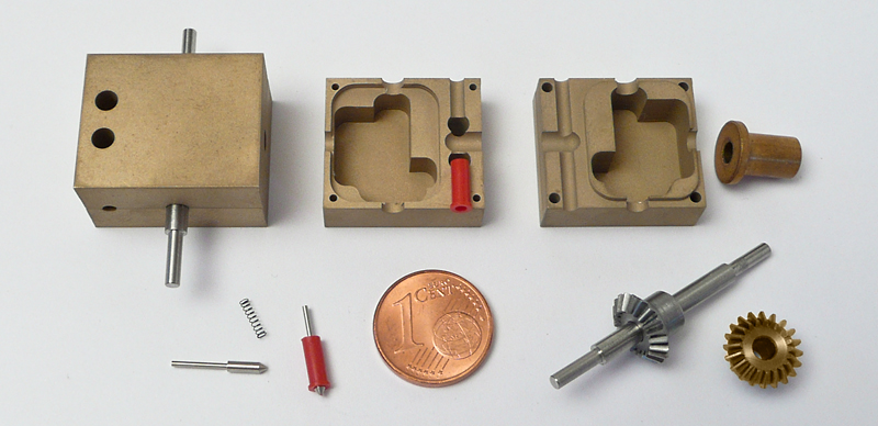

Nach dem Sandstrahlen sieht man die einzelnen Frässpuren nicht mehr.
Gmeinder_10-12_Antrieb_018 (fspg2)

die Achsgetriebe sehen ja wunderschön aus und sind auch recht klein. Ich gehe davon aus, das Du sauber konstruiert hast und alles gut zusammen passt und auch sauber läuft.

Deine Achsgetriebe sind schick! Die Stromaufbahme direkt in den Getriebeblock zu integrieren, ist eine super Idee. Auch die 3-Punkt Lagerung ist geschickt integriert.
Ich konnte mich bisher aber nicht durchringen, das Getriebe aus massiven Messing zu fräsen, da das Material es sehr teuer ist. Wie stark ist denn Dein Messingblech gewesen?

ich habe 20mm x 8mm Ms58 verwendet - 1 Meter bei Wilms kosten 21,61€ + Porto.
Daraus säge ich mir 9 Stangen a' 11cm für 9 Loks. Also sind das etwa 2,40€ pro Lok + anteiliges Porto.
Das Material ist der geringste Kostenfaktor. Die Zeit für die Konstruktion und die Fräszeiten sind relativ - es ist eben Hobby.
Wenn ich allerdings die ganzen Einzelkosten aller Teile zusammenrechne, kommen schon ein paar Euro zusammen :-)

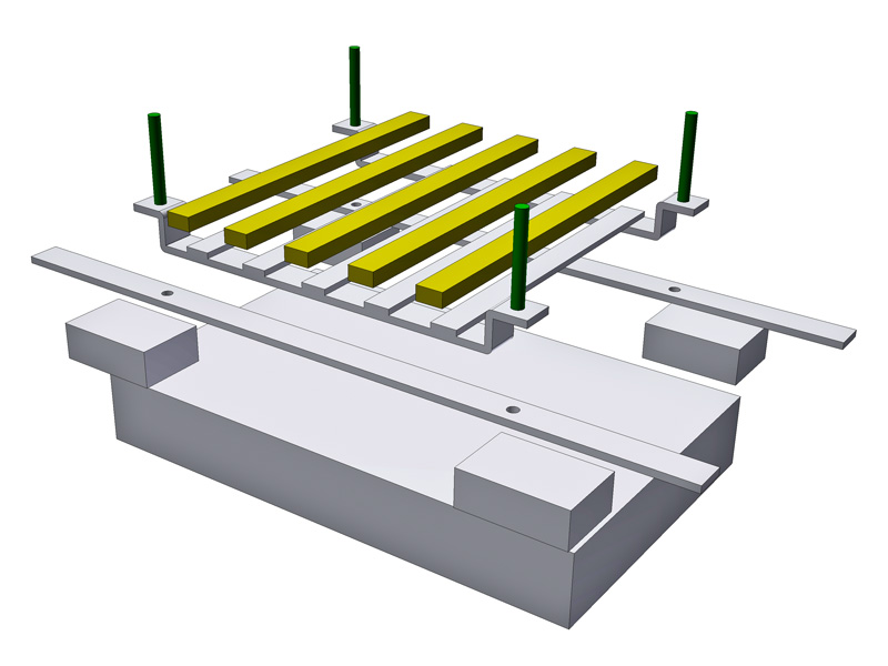

kaum zu glauben, aber es sind jetzt doch schon wieder 15 Monate vergangen, dass ich für die kleine Gmeinder 10-12PS etwas gebaut habe.
Gmeinder_10-12_Schutzgitter_01 (fspg2)
Für das Schutzgitter habe ich mir die beiden Haltebügel aus 3mm Messing gefräst.
Eine 0,7mm tiefe Tasche verdünnte das Material auf 2,3mm. Danach kam ein 1,0mm Fräser für die Aussenkontur zum Einsatz. Rechts und links hielten jeweils zwei kleine Haltestege das Material, so dass die Bügel nicht vom Fräser beschädigt werden konnten. Das verbleibende Material ist jetzt noch 0,5mm stark.
Gmeinder_10-12_Schutzgitter_03 (fspg2)

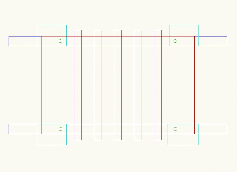

Für die Montage der beiden Bügel mit den senkrechten 0,4mm x 1,8mm Streben habe ich eine kleine Montagehilfe aus Pertinax vorgesehen.
Gmeinder_10-12_Schutzgitter_02 (fspg2)
In dieser Montagelehre werden nach dem Verlöten der Streben von der Rückseite die Löcher für die Sechskantschrauben gebohrt. Entsprechende Löcher sind in der Lehre bereits vorhanden.
Nachdem ich diese Lehre ausgefräst hatte, kam über Nacht ein neuer Gedanke.
Zum Abtrennen der überstehenden Streben könnte doch die selbe Montagehilfe verwendet werden.
Also wurde heute neu gezeichnet und eine einfachere Lehre entstand.
Gmeinder_10-12_Schutzgitter_04 (fspg2)
Im Cad-Programm wurde für jeden Fräsdurchgang eine eigene Ebene angelegt und mit der Frästiefe beschriftet. Die Farben in der dxf-Datei machen es noch einmal deutlich.
Gmeinder_10-12_Schutzgitter_05 (fspg2)
Gmeinder_10-12_Schutzgitter_06 (fspg2)
Zum Vergleich die beiden Lehren.
Gmeinder_10-12_Schutzgitter_07 (fspg2)
