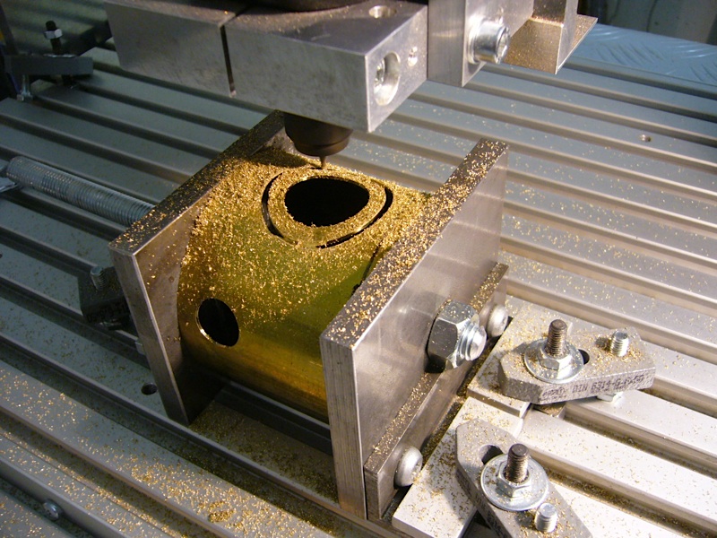

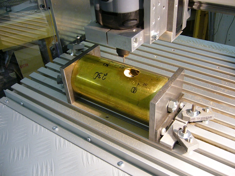

heute gibt's ein paar Bilder vom Kesselrohbau. Um die erforderlichen Bohrungen im Kesselrohr (Messing Durchmesser 80x1) herstellen zu können, musste ich mir zunächst eine Vorrichtung zum Spannen des Rohres bauen. Zum Glück hatte ich noch ein paar Stücke Flach- und Winkelstahl liegen. Durch das Rohr wird eine M12-Gewindestange gesteckt, mit der das Rohrstück eingespannt wird. Um die Schwingungen im Rohr zu reduzieren habe ich ein paar Putzlappen in das Rohr gestopft.
dec_48 (Fuchs301)

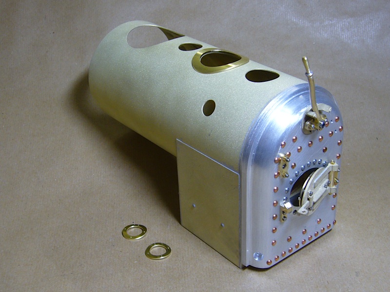

Aus einem Reststück des Rohres habe ich dann noch die Ringe gefräst, die später um die Dome und um die Waschöffnungen gebraucht werden (allerdings fürchte ich, dass das 1mm-Rohr für Rand der Waschöffnungen zu dick ist...)
dec_49 (Fuchs301)

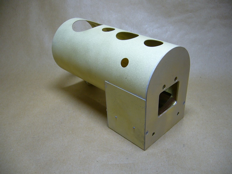

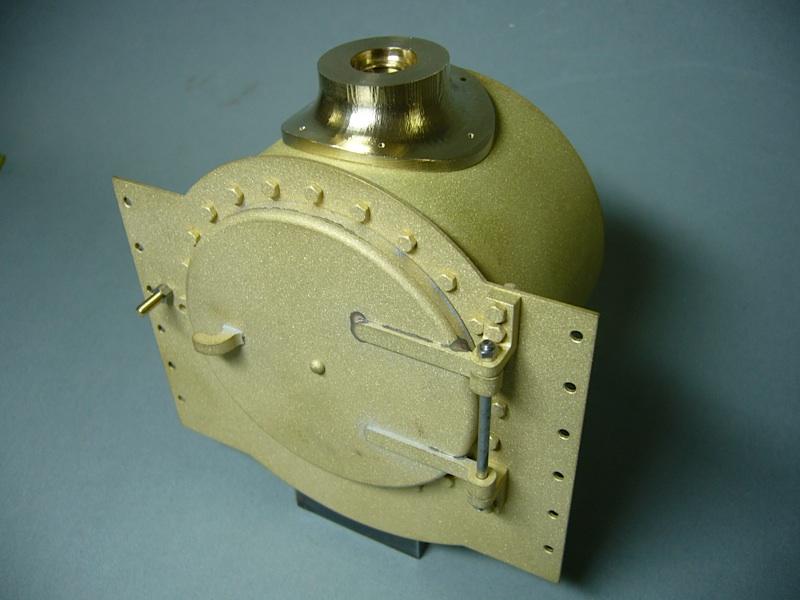

Vorn und unter dem Rohr werden Frästeile aus 2mm MS-Blech verwendet (an den Seiten 0,5mm-Blech). Dann alles verlötet und gesandstrahlt.
dec_50 (Fuchs301)
Die fertige Kesselrückseite wird mit dem Kessel verschraubt (weiter oben in diesem Bericht wurde auf der Rückseite ein Drehteil zum Spannen verschraubt - diese Gewindebohrungen werden jetzt wieder genutzt).
dec_51 (Fuchs301)

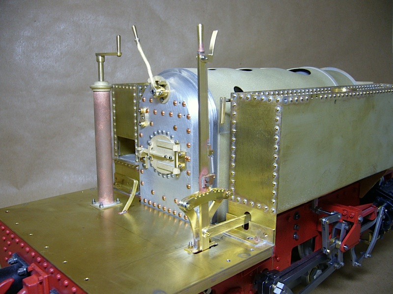

Hallo Christian,
auch ich bin begeistert und freue mich dass der Bau weitergeht.
Eine Frage habe ich aber hier in die Runde, es lässt mir keine Ruhe:
Alle Dampfloks die ich bisher gefahren bin, hatten den Regler rechts zu und nach links auf. Bei dem Vorbild (und natürlich auch im Modell) ist der Regler aber von links zu (Ferme) nach rechts auf (overt). Warum?
Mit vielen Grüßen vom Langloch
Mit vielen Grüßen vom Langloch...

Re: Decauville Typ 1 in 1:8
Beitrag von Dampfadi »
@ Langloch
Bei den Decauville Typ 1 Loks standen die Lokführer soviel ich weis links!
Beitrag von Fuchs301 »
@Langloch,
aufmerksam beobachtet (ich gebe zu, es war mir noch nicht aufgefallen). Die Antwort von Dampfadi liefert scheinbar die Begründung...

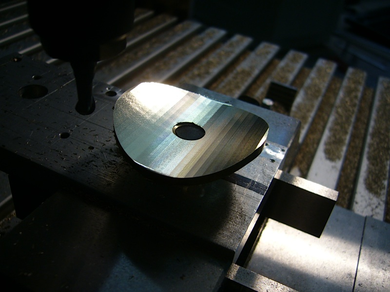

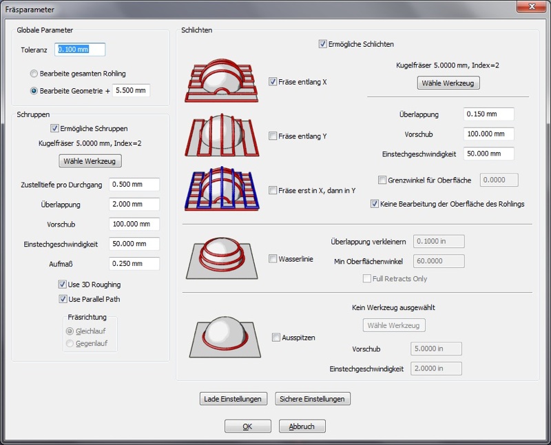

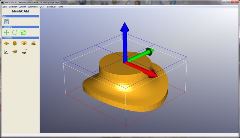

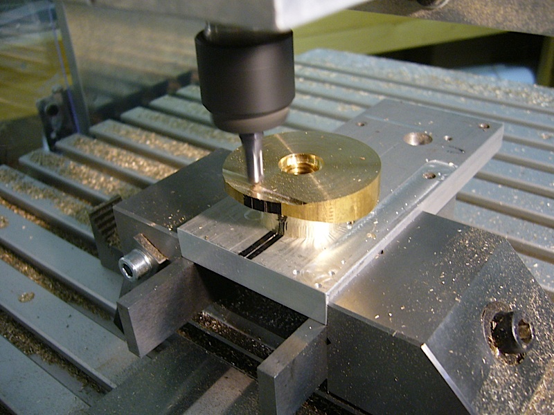

Aufgrund meiner bisherigen Erfahrungen mit dem CNC-Fräsen von ebenen Arbeitsgängen, reizte mich natürlich der Einstieg in das "richtige" 3D-Fräsen. Als Einstiegsteil habe ich das Fussstück des Schornsteins gewählt. Unten ist die gewölbte Fläche an den Kesseldurchmesser angepasst und dann geht ein variabler Radius in das Schornsteinrohr über.
Zunächst wurde das Teil in CAD modelliert und dann als stl-file abgespeichert. Ich habe hierzu eine Sehnenhöhe von 0,1mm und eine Normalenwinkelabweichung von 10 Grad gewählt, das ergab 1058 Dreiecke. Diesen Wert habe ich nach "Gefühl" gewählt; vielleicht hat jemand von euch hier Erfahrung, welche Werte hier sinnvoll sind, bzw. ab wann man "fühlt" bzw. sieht, dass die Fläche aus dreieckigen Facetten besteht und nicht ideal rund ist ?!
Infos zur STL-Schnittstelle findet ihr unter  http://www.rtejournal.de/ausgabe5/1509/
Für die Erzeugung des G-Codes habe ich MeshCam gewählt. Zum Test habe ich mir eine 30-Tage-Testversion aus dem Netz geladen. Das Programm ist recht einfach und übersichtlich aufgebaut und man kommt recht schnell zum Ergebnis.
Der stl-file wurde in MeshCam geladen, ausgerichtet und der Rohling definiert:
schornstein_cnc1 (Fuchs301)
dann wurden die Fräsparameter definiert (die Vorschubwerte sind hier nur Basiswerte, gefräst wurde später mit 150%-250% dieser Werte):

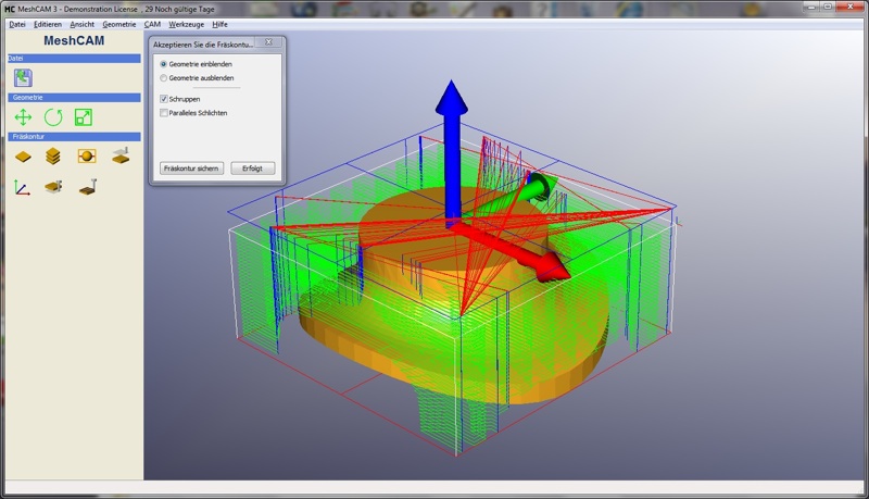

...dann wird die Fräskontur erstellt:
schornstein_cnc3 (Fuchs301)

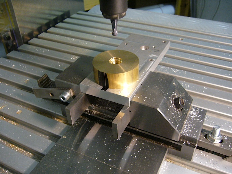

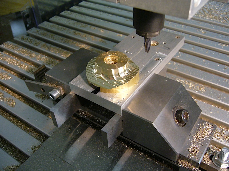

Diese Fräskontur dann mit Mach3-Postprozessor abspeichert, in Mach3 laden...und dann wird es spannend:
Der Rohling war in diesem Fall Durchmesser 42mm und 15,8mm dick. Zum Spannen in der Mitte ein M10-Gewinde und auf beiden Seite kurze 12mm-Ausdrehungen für eine Passhülse. Ein Anriss auf der Aussenseite soll sicherstellen, dass die Oberseite und die Unterseite lagerichtig zueinander ausgerichtet werden können.
schornstein_cnc4 (Fuchs301)
Und dann geht es los: ca. 1,5 Stunden ist der Schruppdurchgang fertig (Zeilenabstand 2mm):
schornstein_cnc5 (Fuchs301)

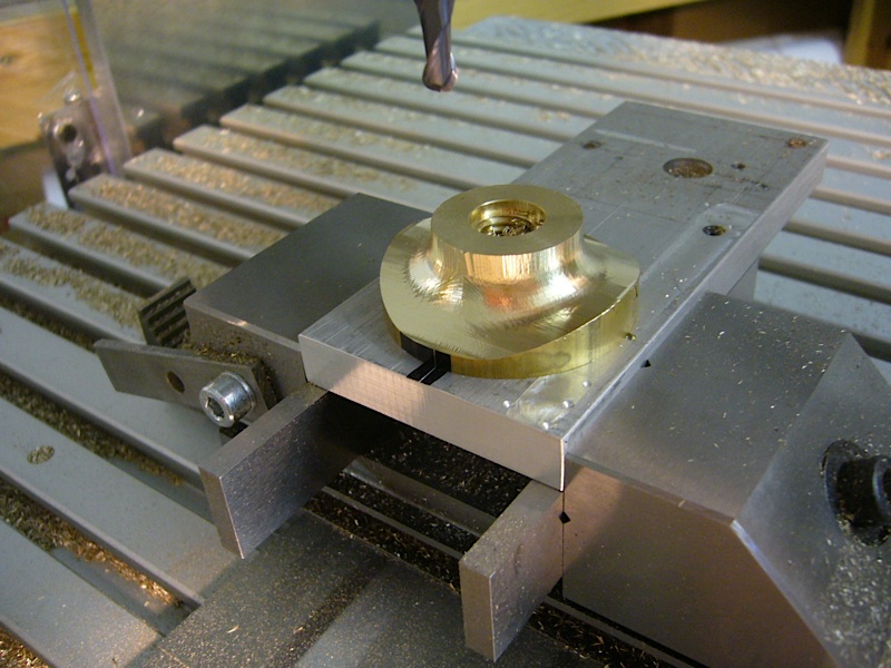

Danach ca. 1 Stunde schlichten (Zeilenabstand 0,15mm)
schornstein_cnc6 (Fuchs301)
Umdrehen, Ausrichten und die Rückseite auch erst Schruppen und dann Schlichten:
schornstein_cnc7 (Fuchs301)

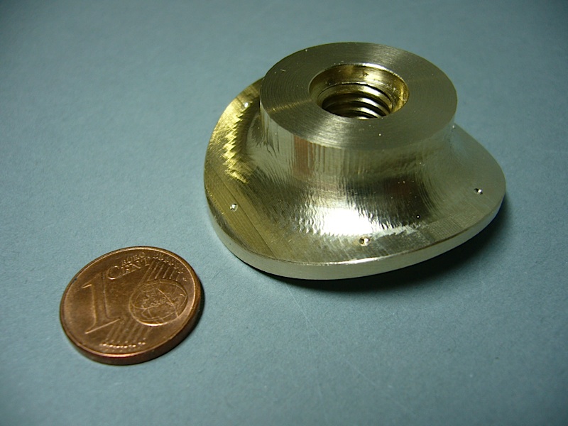

Nach dem Schlichten sieht man die "Fräszeilen" und erstaunlicherweise die Facetten aus dem stl-file:
schornstein_cnc8 (Fuchs301)
Das fertige Frästeil mit den Zentrierungen für die Befestigungsbohrungen. Die jetzt noch sichtbaren Fräsbahnen werden, nachdem der Schornstein angelötet wurde, verschliffen.
dec_52 (Fuchs301)
dec_53 (Fuchs301)

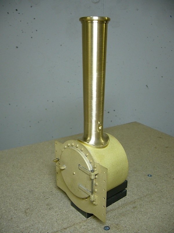

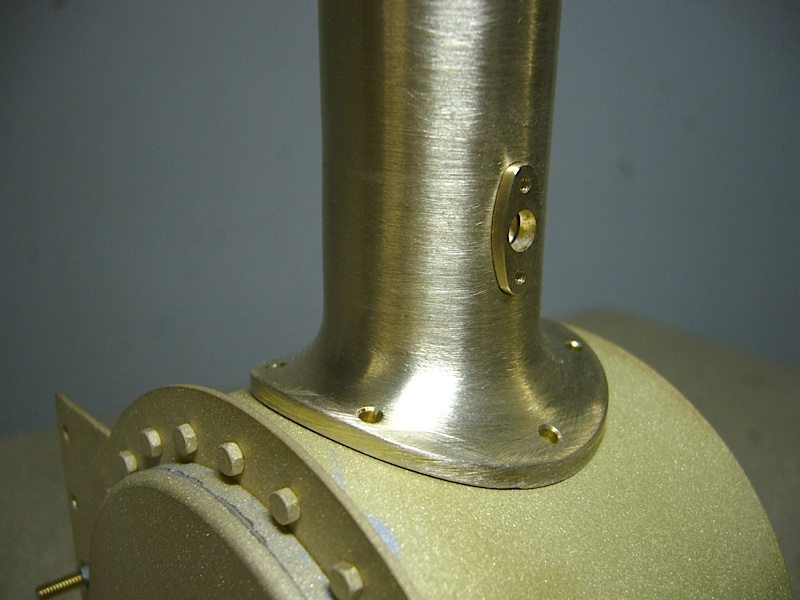

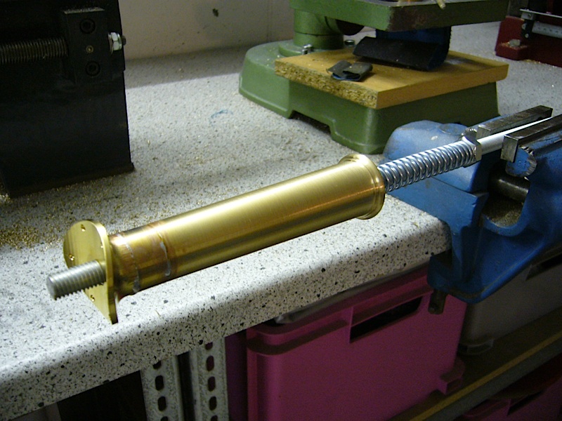

neues vom Schornstein:
am Wochenende wurde das Rohr gedreht (Rohling d35x120) und heute wurde es dann mit den Fuss verlötet. Beim Löten habe ich das M10-Gewinde im Fuss wieder genutzt, eine M10-Gewindestange durchgeschraubt und dann dass Rohr mit einer Druckfeder aus der Restekiste vorgespannt. Vorher wurde an der Lötstelle ein Ring Lötzinn "eingespannt". Danach nur noch warm machen bis der Spalt verschwindet.
dec_54 (Fuchs301)
Danach wurde der Übergang zum Fuss mit Feile und Schmirgelleinen verputzt.
dec_55 (Fuchs301)

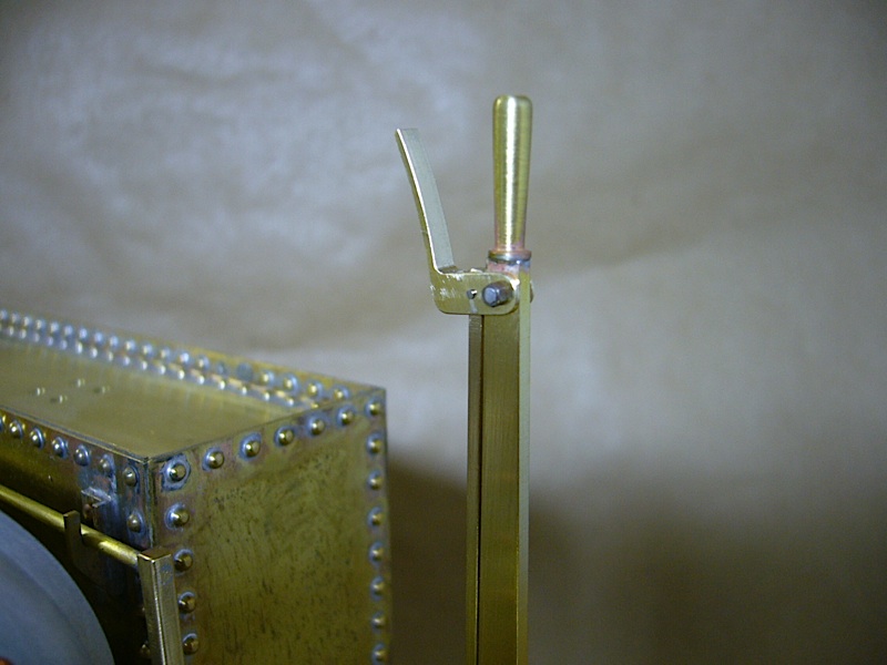

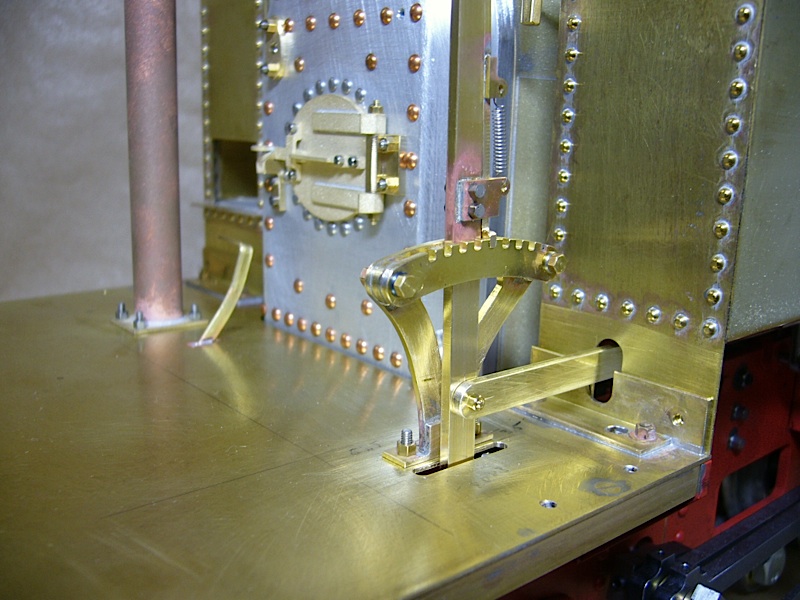

mein Lokführer hat inzwischen auch den Betätigungshebel für die Steuerung erhalten:
dec_57 (Fuchs301)
dec_58 (Fuchs301)
dec_59 (Fuchs301)
