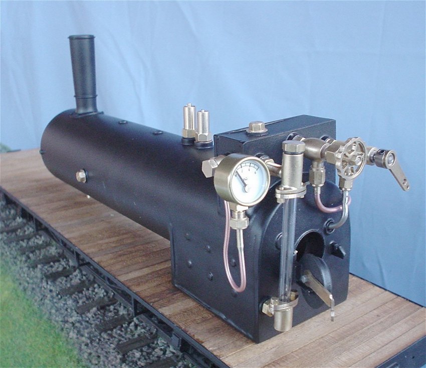

Ralph
- Beiträge: 224
- Registriert: So 2. Mär 2003, 19:55
- Wohnort: Nörvenich
Re: 99 222 echtdampf (Baubericht)
Hallo Kesselbauer
Anbei mal ein Bild von einen Kohlekessel für eine EKB 19c
Der Kesseldurchmesser beträgt 60mm und ist insgesamt 256mm lang
Als Außenkessel habe ich Messsing MS 63 ( 63% Kupfer benutzt ) das Innenleben komplett aus 1mm Kupferblech bzw. Kupferrohr gefertigt .
dieses Baumuster verwende ich seit gut 15 Jahren und hatte bis heute noch keine Probleme damit .
Gruß aus dem R.AW Nörvenich
Ralph
Ralph
