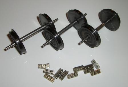

Hallo Dirk,
hier nun die Fotos von den Radsätzen. Verwendet wurden Miha ZR0312BG in der brünierten Ausführung. Die Radscheiben lassen sich mit einem kleinen Abzieher (z. Bsp. Fohrmann) gut abziehen. Achtung, die Miha-Achse ist zweiteilig, innen die eigentliche 3mm-Achse, außen ein 5mm-Rohr, auf dem die Radscheiben sitzen. Beim Betätigen des Abziehers verschiebt man zunächst die innere Achse, da diese relativ "locker" im Rohr sitzt. Die Radreifen selbst haben nochmal Hülsen aus Polyacetal (elektrisch isoliert), welche recht stramm sitzen.
Vor dem Aufschieben auf die neuen Achsen empfiehlt es sich, die Kante am D. 5mm leicht mit feinem Schmirgel zu brechen, damit die Polyacetalhülse nicht beschädigt wird. Beim Aufschieben (mit einer Schraubzwinge und kurzem Rohr als Werkzeug) habe ich eine Spurlehre von 39,6mm aus Holz verwendet. Achsstummel beidseitig13,5mm. Ging alles ohne Probleme.
HK130_radsaetze_1 (rhb fan)
HK130_radsaetze_2 (rhb fan)
Auch die Lagerhalter habe ich bereits mit der Proxxon Mikrofräse entgratet.
Fortsetzung folgt.
Gruß,
rhb fan

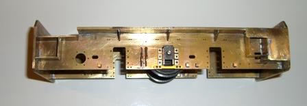

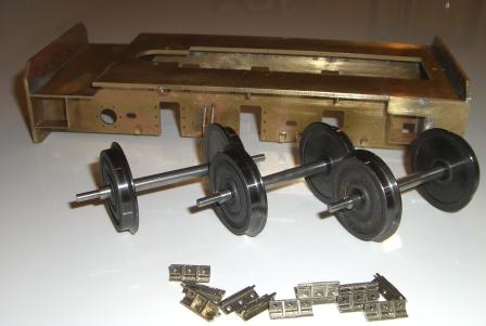

habe inzwischen mal eine Achse Probe montiert - passt bestens! Nur, den Erfinder des M1-Gewindes verfluche ich, mit deutlich über 50 ist dies nichts für mein Sehvermögen und Haptik....
Die Achslager laufen gut in den Führungen, optimale Schraube ist M1x5 (plus Mutter), für die Sicherungsbleche reicht M1X3 aus. Allerdings sind die Bohrungen für die Schrauben der Sicherungsbleche etwas großzügig nach oben toleriert, der M1 Gewindeschneider fällt fast durch, kann man aber wohl mit Loctite & Co. beheben. Dies gilt auch für die 6 Bohrungen der Antriebswelle.
hk130_probe_1 (rhb fan)

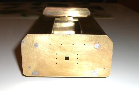

Bei der vorderen Pufferbohle sehe ich eine kleine Herausforderung (Ausführung Hilde): Die vier oberen Bohrungen zum Befestigen der Pufferplatte führen fast direkt auf die Längsplatte, so daß man von vorne keine M1-Schrauben mit Mutter anwenden kann. Werde daher entweder 6-Kant-Mutter Dummies oben einlöten oder ggf. auf M1,2/1,4 aufbohren.
Fortsetzung folgt, der Bauspaß ist riesig!!
