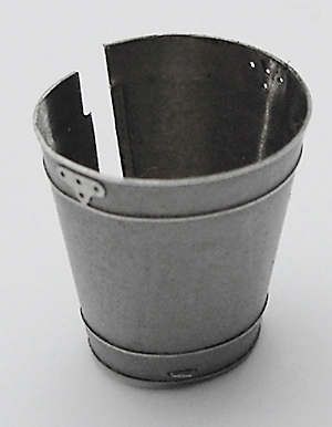

Dagegen will ich mal meinen Eimer zeigen.
Nachdem ich Deinen Eimer ohne überlappendes Ätzteil gesehen hatte, habe ich das bereits gebogene Blech wieder ein wenig gerade gebogen und unter meine Blechschneidemaschine gelegt. Ein Schnitt, den ich lieber nicht hätte machen sollen! Denn so habe ich aus Versehen rund 1,5mm zu viel abgeschnitten. So reicht der Mantel natürlich nicht mehr um den eingestecketen Boden. Wie man so schön sagt: Alles...
...im Eimer (fspg2)
...nur zusammengesteckt, alle durchgeätzten Nuten passten super genau (Dank an Thomas!) Unten sieht man den noch zu langen durchgesteckten Zapfen des Bodenbleches.
Gebogen habe ich das Teil (ähnlich, wie Du es beschrieben hast) über den spitzen Konus eines Glasradierers. Durch den kleinen Radius des Glasradierers zu stark gerollt, kann ich anschließend den Mantel über den Boden stecken - er hält durch den Eigendrall.
Das nächste mal werde ich mehr aufpassen.

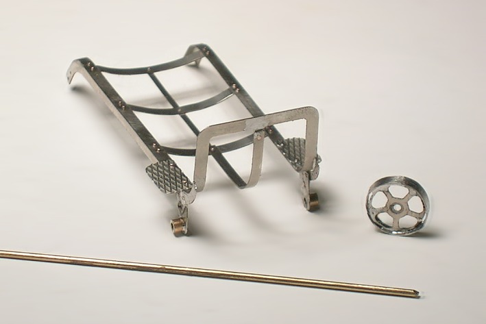

Hat der Radreifen innen eine Nut für den Radstern, so dass er auch durch den Überdrall beim Rundbiegen sich selber zentriert?
Wann wird denn die Sackkarre neu geätzt, oder hast Du noch eine gefunden?
Re: Neusilber-Zubehör: Schub- / Sackkarre, Lampe, Waage
Hallo Frithjof,
entspann' Dich, noch sind gar nicht alle Bestellungen der ersten Runde ausgeliefert (aber fast alle), und Deine Sackkarre ist noch hier :-) .
Der Radreifen für die Sackkarre funktioniert so wie der Eimermantel auf dem Eimerboden. Der Boden ist der "Speichenkranz" und der Mantel der Radreifen, der an den Enden einmal vorne und einmal hinten zwecks Überlappung tiefgeätzt ist.

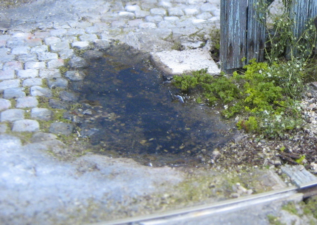

Berthold hat geschrieben: ... wenn Du Deinen Eimer fertig machst, ihn etwas verbeulst und verrosten läßt
und dann mit der verunglückten offenen Seite nach unten in einer
Dreckpfütze versenkst, ist Deine Investition nicht ganz umsonst gewesen.
Frithjof, .... und falls du keine Dreckpfütze hättest, darfst du den Eimer gerne in der Pfütze auf meinem Modul versenken :wink:
Foto_Thomas_Juergens_01 (Marcel)
Ich habe mich noch nicht an meine Eimer herangewagt .... vielleicht kommen meine dann auch noch hintennach.... :roll:
