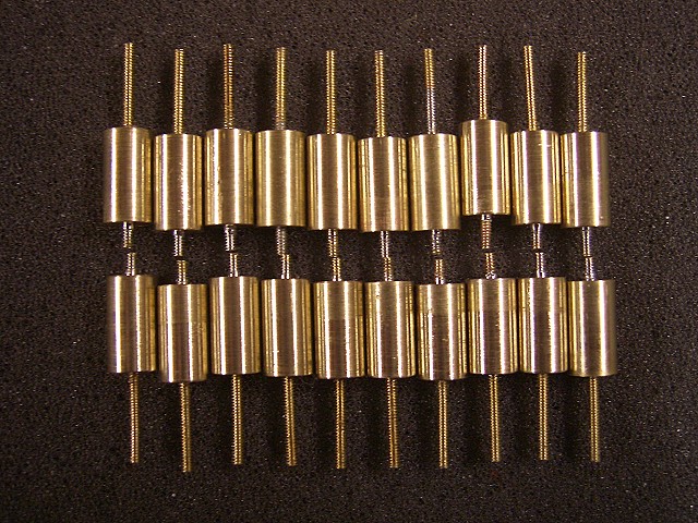

Hallo ihr beiden,
als "Zuckerl" heute die Lagerung des innen liegenden Balanciers:
Gruß Andreas

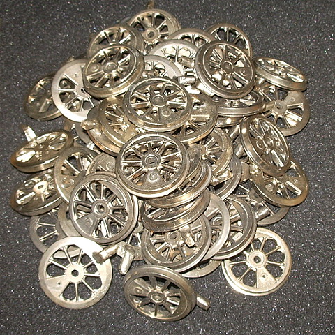

Kleines update für Freunde exotischer Dieselloks:
Sieht garnicht so aus aber das sind mit Angüssen fast 2,5 kg ... :roll:
Gruß Andreas

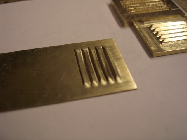

LOB Fan hat geschrieben:Wenn man diese Türen aus Messing oder Kunststoff baut, wie bekomme ich da die Schlitze rein?
so könnte es was werden:
Die Lok hat insgesamt immerhin 60 Lüftungsschlitze ...
Gruß Andreas

Hallo Andreas
Kannst Du uns die Prägestempel näher zeigen? Ich brauche auch bald Lüftungsschlitze!! :shock:
lieben Gruß Franz
anoether
Beiträge: 1384
Re: Diesellok V 30 001 / 199 301
Beitrag von anoether »
Hallo Franz,
da gibt´s nix groß zu zeigen.
Die Idee ist von Bommel übernommen:
modellbau/viewtopic.php?t=6426&start=10
Einziger Unterschied: bei 199 301 werden alle Schlitze auf einen Rutsch gedrückt.
Gruß Andreas
PS:
turbo1 hat geschrieben:Ich brauche auch bald Lüftungsschlitze!! :shock:
Wofür denn? Zeig doch auch selbst mal was!

Beiträge: 2333
Hallo Andreas,
gute Idee. Beim T1 haben wir uns damals ganz schön verausgabt mit den Lüftungsschlitzen. Aber das Blech war auch etwas dicker :oops:
Weiter so. Schau gerne die Zuckersttückchen an die ihr so zeigt. Bin mal gespannt wie euer Gesamtkunstwerk dann aussieht wenn es fertig ist.

Hallo Marco,
Flachschieber hat geschrieben:Beim T1 haben wir uns damals ganz schön verausgabt mit den Lüftungsschlitzen.
nicht viel: 0.8 vs. 0.5 ...
Aber es wäre auch so nicht gegangen - die Abstände waren viel kleiner.
Insofern denke ich, dass wir damals das Bestmögliche draus gemacht haben :wink: .

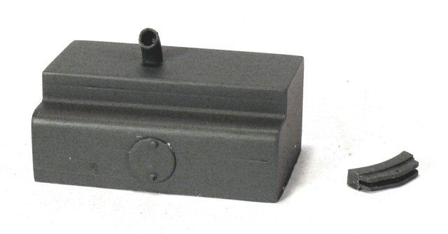

Vom VEB "Rote Schluß-Scheibe" kommen jetzt die Serienteile der Vorwärmer und Bremsbacken:
Mal sehen, wen wir hier noch alles an die Arbeit treiben können :lol: .
