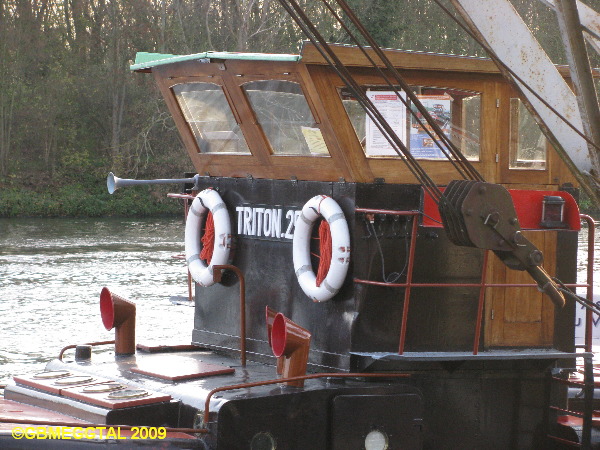

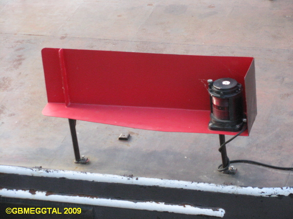

Lichterführung an Binnenschiffen ab 1972
Hallo Manfred,
nach meinem Kentnisstand kam 1972 eine einheitliche Regelung für die Binnenschifffahrt zustande und seit 1974 ist die Regelung sogar Weltweit in Kolisonsverhütungsregeln festgeschrieben.
Ich nehme jetzt einmal nur zu so einem Schiff Stellung und alle meine Aussagen beziehen sich auf ab 1972 für die Zeit davor kann ich leider keine verbindlichen Angaben machen.
Das Toplicht müsste am Vorschiff in Mindestens 2,5 Meter Höhe über dem Schandeck angebracht sein, bei diesem Schiff ist das die obere Spitze am Bug.
Schiffe dieser Art haben vielfach auch ein weiteres Schiff geschleppt und müssen dann zusätzlich zum Toplicht ein Schlepplicht haben.
Ausserdem muss am Mast eine weisse Rundumlichtlaterne das Ankerlicht angebracht sein, denn das Schiff hat ja auch schließlich 2 Anker.
Die Seitenlichter dürfen dort angebracht sein, aber die Lampenbretter müssen schwarz sein und dürfen nicht grün bzw, rot sein.
Das Hecklicht darf am Steuerhaus angebracht sein nur für den Fall des Schleppens sollte zusätzlich noch ein gelbes Schlepplicht angebracht sein.
Bei Fahrzeugen dieser Größe müssen auch noch achterlich 2 rote Fahrstörungslaternen mit 1 m Abstand übereinander die von allen Seiten deutlich sichtbar sind, angebracht sein.
Sollten noch nähere Fragen bestehen, bin ich gern beratend tätig und die Geschichte dieser kleinen Frachtschiff auf denen zum Teil die ganze Familie lebte, ist schlichlich auch sehr interessant.

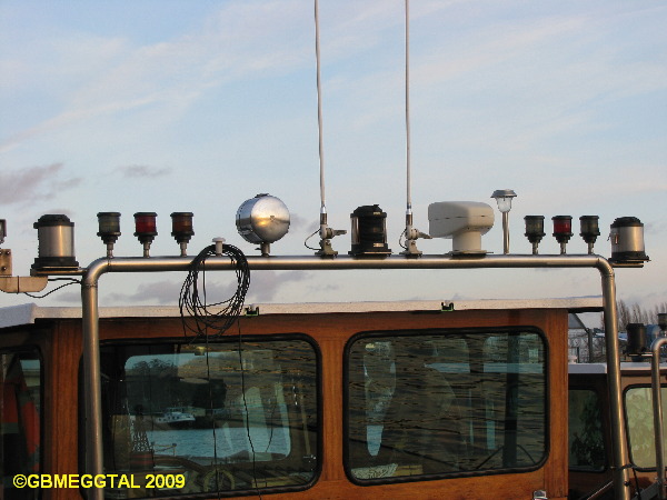

Hallo Helmut
Jetzt muss doch noch eine Buglampe einbauen :roll: aber die Lampenbretter bleiben rot und grün.
IMG_7611 (GBMEGGTAL)
Gesehen am 20.11.09 in Paris
Willi_06 (GBMEGGTAL)

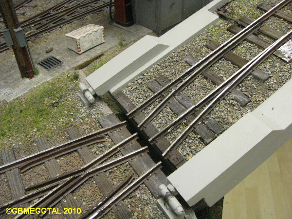

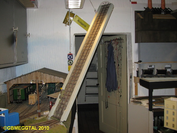

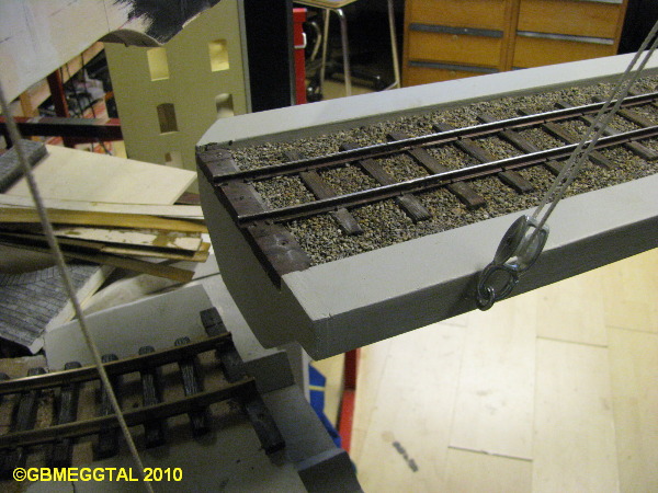

Für den Durchgang in den Raum musste ich wir was einfallen lassen.
Die erste Lösung, mit der Brücke zum aushängen, war sehr schwer und umständlich. Also habe ich die Einhängversorgerbrücke zur Zugbrücke umgebaut.
Meggenbr_cke_23 (GBMEGGTAL)
Meggenbr_cke_20 (GBMEGGTAL)

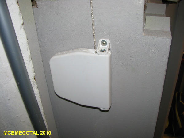

Eine umgebaute "Rolladenhaspel" verwende ich für das Seil. Das Seil wird noch mit einer Schlaufe und Haken gesichert. :schlaumeier:
Meggenbr_cke_21 (GBMEGGTAL)
Eine einfache Umlenkung vereinfacht den Hochzug der Brücke :mukkies:
Meggenbr_cke_19 (GBMEGGTAL)

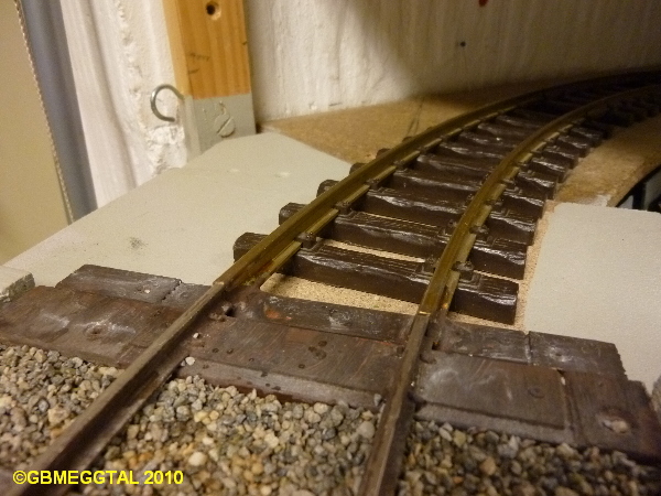

Die Führung wurde mit zwei 45° Hölzern gemacht. Die letzten Schwellen sind alle mit CU Streifen belegt zum ausrichten und verlöten der Schienen.
Meggenbr_cke_22 (GBMEGGTAL)

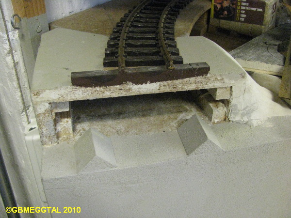

Das Scharnier ist aus dem Möbelbereich und wurde verschraubt und verleimt in ein Hartholzstück.

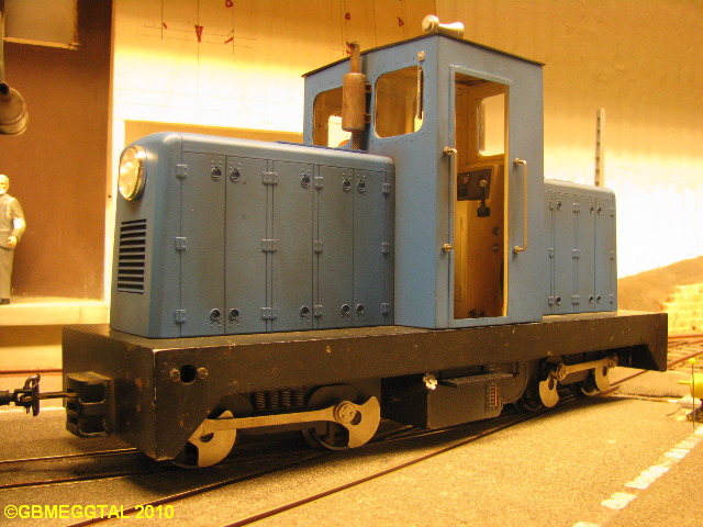

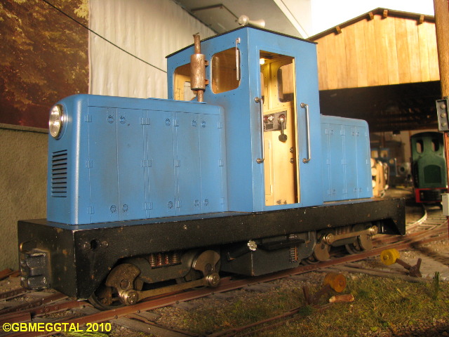

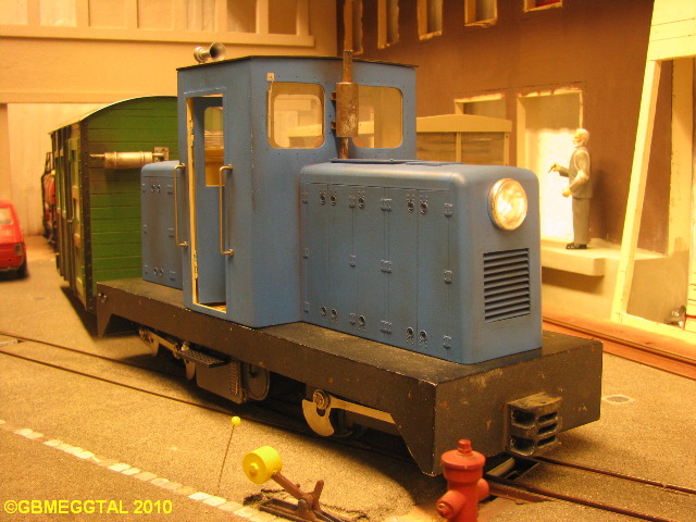

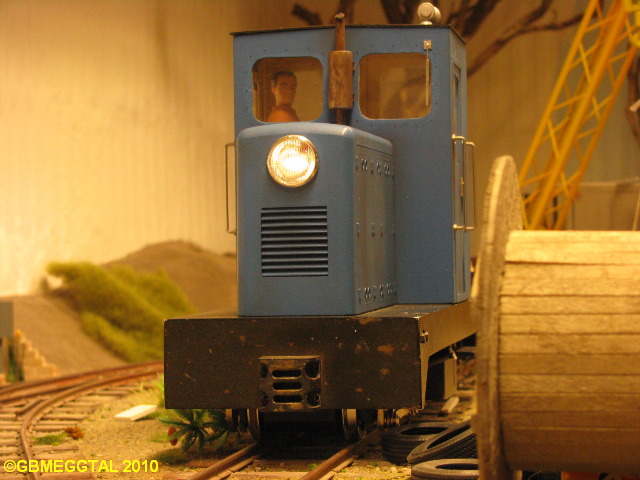

Ich wollte euch noch meine neue 1:13 Diesellok vorstellen.
Lok 6 (GBMEGGTAL)
Das Grundmodell ist eine Bachmann Spur G Lok.
Diesellok_5_05 (GBMEGGTAL)

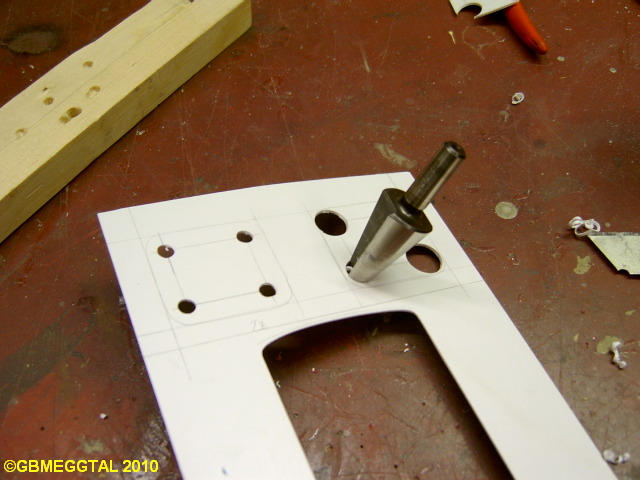

Der Umlauf wurde komplett entfernt und die Kabine neu erstellt.
Diesellok_5_09 (GBMEGGTAL)
Die Kabine wurde aus Polystyrol hergestellt und mit diversen Bohrer die Fensteröffnungen erstellt
Diesellok_5_10 (GBMEGGTAL)
Diesellok_5_21 (GBMEGGTAL)
Vorfreude :lol:
Diesellok_5_24 (GBMEGGTAL)
Dieseltank mit Papierstreifen als Tankanzeige
Diesellok_5_25 (GBMEGGTAL)
Besonderen Ärger hatte ich mit den Bachmann Antrieben die im Gefälle ruckeln.
Ich habe die Antriebe von Bachmann gegen solche von LGB ersetzt. Die Abweichung von 3mm, des Achsabstands fällt nicht auf. Die LGB Antrieb laufen auch auf dem 50 Prom. Gefälle super.
Diesellok_5_30 (GBMEGGTAL)
800MHz Funkempfänger und DDC Boster.
Diesellok_5_31 (GBMEGGTAL)
ZIMO MX690 Lokdekoder
Diesellok_5_46 (GBMEGGTAL)
Zukünftiger Arbeitsplatz des Lokführers
Diesellok_5_52 (GBMEGGTAL)
Auf http://www.supermagnete.ch/ habe ich starke Magnete gefunden. So lassen sich die Türen öffnen und schliessen.
Diesellok_5_53 (GBMEGGTAL)

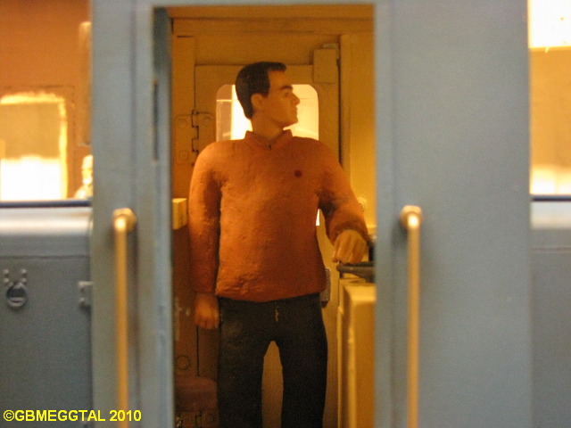

Auf der Suche nach einem geeignetem Lokführer habe ich kuriose Vorschläge aus der Familie erhalten.
Diesellok_5_54 (GBMEGGTAL)
Zuschlag erhielt eine Figur aus dem Weltraum Programm, gefunden auf dem Flohmarkt.
Diesellok_5_56 (GBMEGGTAL)
Ich wollte das sich der Kopf dreht bei einem Fahrrichtungswechsel, so wurde im Bauch ein Microservo eingebaut.
Diesellok_5_67 (GBMEGGTAL)
Die Figur erhielt er mit 2k Knete.
Diesellok_5_69 (GBMEGGTAL)
Im Schuh wurden die Kontakte eingebaut. Die Kontakte und ein Supermagnet halten den Lokführer am Richtigen Ort.
Diesellok_5_70 (GBMEGGTAL)
Standprobe. ok alles passt..
Diesellok_5_75 (GBMEGGTAL)
Diesellok_5_76 (GBMEGGTAL)
und der Kopf dreht sich. ZIMO MX690 sei dank
Diesellok_5_71 (GBMEGGTAL)
Eigendlich wollte ich noch die Abgasdeckel mit einem Servo bewegen, musste aber wegen Platzprobleme (ja auch ich habe die in 1:13) das ganz sein lassen.
