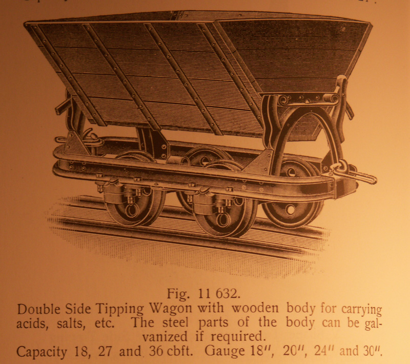

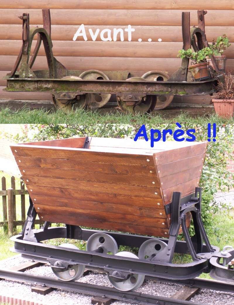

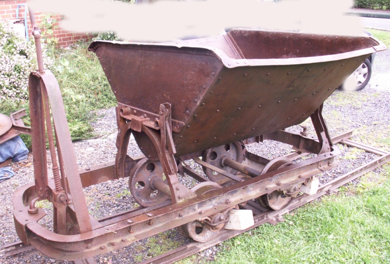

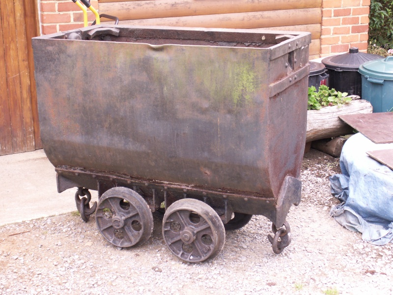

meine feldbahn sammlung.. (8 lore auf 50 und 60cm spur)
O&K kipplore (60cm spur)
unbekannt hersteller Grubelore (50cm spur)
unbekannt hesteller kipplore (60cm spur) mit holz kipper

besonders das letzte Foto mit der Kipplore mit hölzerner Mulde gefällt mir. Ist das Gleis mit den speziellen Feldbahnschienenschrauben geschraubt?
Bei der Lore würde ich auch eine normale 0,75m³- Lore tippen, die irgendwann (wahrscheinlich in einer Zeit in der Blech Mangelware war) ein hölzerne Mulde verpasst bekommen hat.
MfG Christoph
P.S: Die gebremste O&K-Kipplore ist auch klasse

das gleis ist 7kg/meter und die schrauben ist +- 10cm lang (komt von eine fransosiche feldbahn).. die hölzerner Mulde ist selfstgebaut ! (basis eine O&K bilder)
