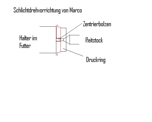

schau mal so geht es bestimmt.@Schrauber: Auch Rohlinge gehen so sehr schnell zu überdrehen. :wink: Wenn der Anguß nicht blöd sitzt :?
Vorrichtung (Flachschieber)

Du spannst also nicht das Rad, sondern nur den Halter mit Zentrierbolzen im Futter und presst das Rad mit der mitlaufenden Spitze gegen den Halter? Das geht echt so einfach? Das Rad wird demnach am Radreifen seitlich gespannt.
Herzlichen Dank für den Tipp.
ja das geht so,und das sehr gut.Hab schon mal eine ähnliche Situation so gemeistert.Außerdem wird das Drehmoment besser auf das Rad übertragen und Speichensalat wie es Schrauber passiert ist gehört der Vergangenheit an.
Aber zuerst würde ich die Nabe vorsichtig Aufbohren und Ausreiben damit eine saubere Passung entsteht.Das ist der Knackpunkt dabei.
