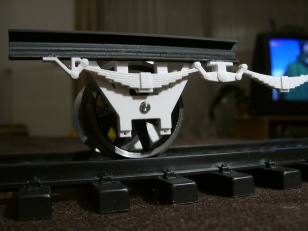

Die Achslager-Konstruktion auf dem Bild (größeres Bild siehe URL ziemlich weit unten) habe ich aus Polystyrol gebaut.
Das Achslagerblech ist aus 1mm-Polystyrol, es hat wegen der Drehgestelle dahinter keine statische Funktion (
http://www.themt.de/mr-0312-49.html ). Die Gleitbahnen sind aus dünner gefeiltem 0,5mm-Material.
Die Feder-Blätter sind 0,5mm starke Streifen.

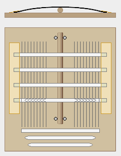

Zum Bau eines solchen Pakets am Besten wie folgt vorgehen.
1. Auf ein Holzbrettchen einen Abstandhalter kleben, der so hoch sein muss wie der Höhenunterschied zwischen Federmitte und Federenden.
2. Vier Polystyrol-Streifen 3×0,5mm ablängen, die deutlich länger sind als die längste Feder. Diese Streifen werden rechtwinklig mittig quer über den Abstandshalter gelegt und im Abstand der halben gewünschten Paketlänge außen mit Klebeband fixiert.
3. Ein noch ganzes Stück Polystyrol-Profil über ein dünnes Rundmaterial ziehen, so dass es einen etwas engeren als den den gewünschten Krümmungsradius bekommt.
4. Davon jeweils vier Stück in der Länge des nächsten benötigten Blatts abschneiden und die Ende bei Bedarf mit den seitlichen Schrägen versehen.
Diese Stücke werden mittig auf die darunter liegende Lage geklebt und mit einem kleinen Gewicht beschwert, bis der Kleber angezogen hat. Das Gewicht ist überflüssig, wenn der Biegeradius stimmt.
5. Bei den kürzeren Stücken auf einen etwas weiteren Radius achten, damit sie noch gut anliegen.
6. Wenn die Pakete getrocknet sind, erst hinten, dann oben und unten
und zum Schluß vorne den Bund aus 0,5mm-Polystyrol anbringen. Jeweils nach der Trocknung der aufgeklebten Streifen die Überstände scharf rechtwinklig abschneiden und -feilen.

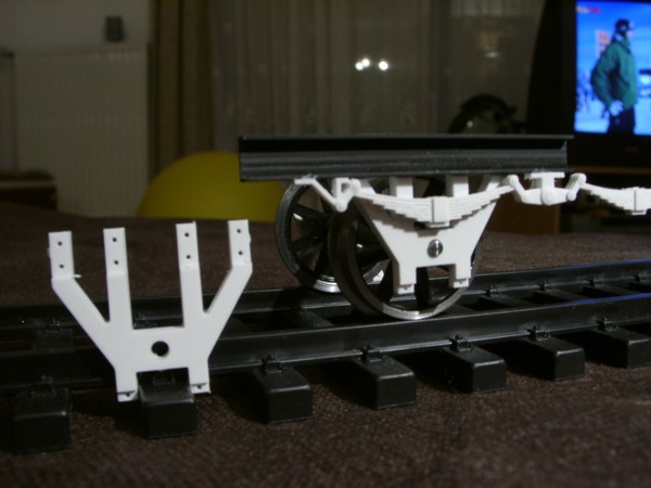

Die Schakenböcke wurden aus 3mm-Polystyrol ausgesägt. Das ist eine relativ pfriemelige Arbeit, also lieber zehn statt acht anzeichnen, wenn einer daneben geht. Dabei an die Buchse für den unteren Schakenbock denken (Bohrung 1mm, Abstand zum Rahmenlängsträger etwa 5 bis 6mm).
Die Schaken selbst sind wieder aus 0,5mm-Material. Erst auf zwei parallel angezeichneten Linien alle 32 Löcher bohren (von Hand mit dem Stiftenklöbchen). Auch hier lieber ein paar Reserveteile einplanen. Dann werden die winzigen Teilchen mit dem Cutter ausgestanzt und die Ecken verrundet. Alternativ geht's auch mit einem Sägeblatt 6/0 - wer sich's zutraut... Da wird's dann aber schwieriger mit dem Versäubern.
Dann zunächst die Schakenböcken aufkleben und mit den Niet- bzw. Schraubimitationen versehen (
http://www.themt.de/mt-1100-rvts-49.html ).
In die Hülse wird ein Stück 1mm-Polystyrol-Rundmaterial mit einigem Überstand innen und außen eingeklebt. Sofort ! danach die Schaken aufkleben und ausrichten (mit einem zweiten Stückchen Rundmaterial durch die anderen Bohrungen. Dabei darauf achten, dass die Schaken auch am offenen Ende noch 3mm Abstand haben (und natürlich auf den richtigen Winkel).
Dann erst mal trocknen lassen.
Danach wird die Feder aufgeklebt und ausgerichtet, die vorher auf die richtige Gesamtlänge gekürzt werden muss. Die Stifte oben bei dieser Gelegenheit auch einkleben und wieder warten. Dann die Stiftüberstände abschneiden und die Enden versäubert. Wer mag, kann noch Unterlegscheiben und Splinte nachbilden, beispielsweise mit einer 0,3mm-Bohrung und 0,2mm-Draht.
Das Achslager-Gehäuse entstand aus einem Rohling aus drei 3mm-Stücken, an die der Rest dran gepfriemelt wurde. Da das aber ein anderer Typ ist, hilft die Baubeschreibung hier auch nicht weiter.
