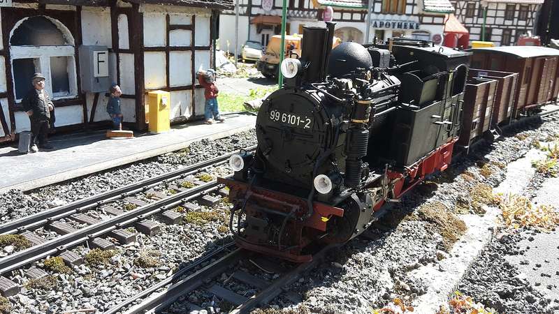

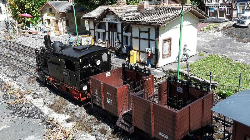

Hallo...langsam geht es weiter.
99 6101 vorn (Harzbahnfreund)
99 6101 links (Harzbahnfreund)
99 6101 rechts (Harzbahnfreund)
Es sind noch Detailarbeiten nötig. Der Hebel für die Schwingen
muss noch montiert werden. Kopfzerbrechen macht der Führerstand,
weil keine guten Bilder des Originals von innen vorhanden sind.
Ich versuche mal bei der HSB anzuklopfen, ob eine Besichtigung
Pfiffis möglich ist.

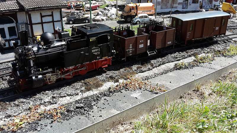

hier ist meine Saugluftversion
DR-Pfiffi (Kleiner Brocken)
um 1970
LG
Horst

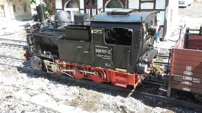

Hier ist nun die Druckluftvariante.
99 6101 (Harzbahnfreund)
Freundliche Grüße

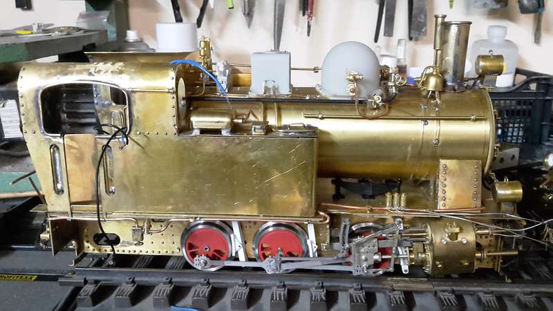

ich wurde soeben gefragt, ob ich für die Steuerungsteile der Lok CAD Dateien hätte und damit mal aushelfen könnte. Zur Weitergabe von CAD Dateien könnte ich da jetzt einen Roman schreiben, aber danach wäre ich wieder nur der Böse und keiner kann mich dann mehr leiden :-)
Also lassen wir das.
Der Schreiber der PN würde die Steuerungsteile gern für ordentliche modellmäßige Umsetzung der Steuerung an der Lok des Herstellers Tränenleine nutzen. Das kann ich aber sowas von verstehen.
P1120231 (viereka)
Folgende Probleme.
Wie man sehen kann sind einige Bauteile aus Neusilber gegossen. Das läßt sich auch für wenige Exemplare nachvollziehen. Die Bestellnummer dieser Teile ist bekannt und ich kenne jemanden aus dem Forum, der das ganze freundlicherweise abwickeln würde, bzw. schon gemacht hat.
Weitere Steuerungsteile sind gewässert. Das würde bei Steuerungsteilen für eine Lok äußerst teuer werden. Hier sollte man sammeln.
Deshalb mal meine Frage in die Runde, ob noch mehr Leute aus ihren Loks dieser Firma richtige Modelle machen wollen. Dann könnte man auf einen Ruck mehr Bauteile bestellen und die Grundgebühren würden sich verteilen.
Allerdings weiß ich nicht, wie und ob man die Teile alle in die Steuerurng des Spielzeuges von der Firma eisetzen kann.
Und viel wichtiger.
Ich weiß vorher nicht den Preis, aber für 7,38 Euro wird es sich nicht machen lassen. Ich könnte nachschauen was wir damals für 4 Exemplare bezahlt haben.
Also, falls es noch weitere Interessenten gibt, bitte per Mail oder PN melden.
Hans-Jürgen

falls jemand nicht auf die relativ Teuren vorgefertigten Stangen zurückgreifen möchte, besteht auch die Möglichkeit diese aus Plastestreifen selbst zu machen.
Ich habe damit unter anderem damit meine TL Lok ausgewertet.
Bei Interesse schreibe ich gerne mehr dazu.
A20190322_165410_klein (Thomas99716)
Gruß Thomas
