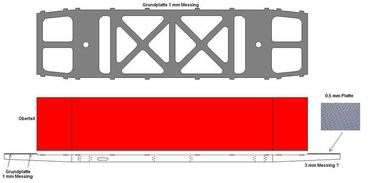

Hallo Manfred,
Ich habe dir eine DXF gesunden zum Controle. Möglich konnen wir de Boden etwas ändern damit das Oberteil getrent werden kann.
Ist 3 mm Messing fur die Unterseite richtig?
voorstel_bodem (Hans_RhB)

Hallo Hans,
zu dem Vorschlag, wie Du den Boden machen willst, habe ich noch Fragen. Auf der Zeichnung hast Du eine Grundplatte mit 1mm Messing gezeichnet, dann hast Du das sehr schöne Riffelblech mit 0.5mm. Unten am Riffelblech ist 3mm Messing? geschrieben, welches Teil meinst Du mit dem?
Schönen Gruss, Manfred

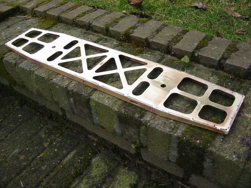

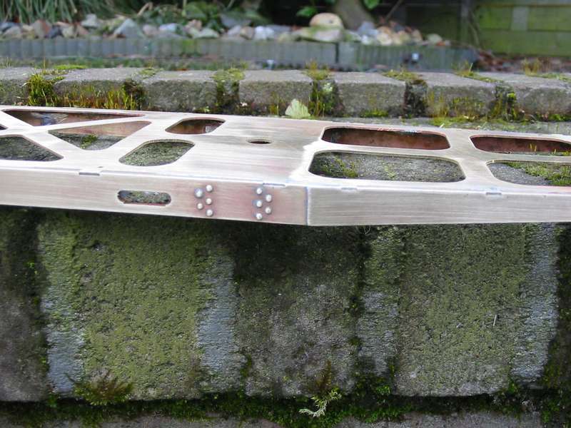

Heute habe ich weiter gearbeitet an die HGe 4/4.
HgE_10 (Hans_RhB)
HgE_11 (Hans_RhB)

Re: HGe 4/4 N0.16 der BVZ
Saubere Arbeit. Da bleibt fast keine Anmerkung mehr offen ;-)
Ich freue mich schon auf den weiteren Fortgang der Arbeiten.

Hallo Hans,
erstklassige Arbeit! :gut:
Der Rahmen sieht sehr gut aus, ich bin auf weitere Fortschritte gespannt!

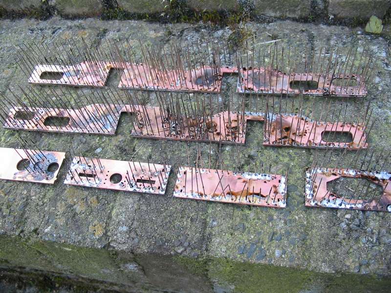

Hallo allemaal,
Ich habe heute weiter gearbeitet an die Drehgestelle. Pro Drehgestel werden mehr als 400 Stecknadel verwendet.
kopspelden (Hans_RhB)
met vriendelijke groeten,
Hans

Hallo Hans,
bist Du unter die Fakire gegangen :?: :D
Das sieht aber schon sehr vielversprechend aus. Man kann gespannt sein, wie das dann von der anderen Seite aussieht. :lupe:
Gruß vom St :scherzkeks: ffel
