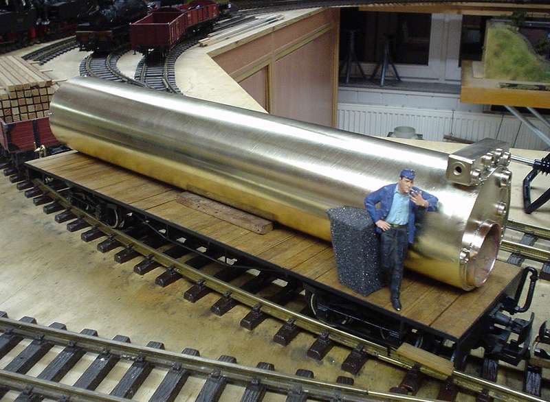

Gestern Abend erreichten mich Bilder aus dem RAW Nörvenich(DMR Reppingen),
die Verladung ist geschafft. Nun ist er auf dem Weg zu mir.
Kessel_NC_25 (Ralf)
Kessel_NC_25-2 (Ralf)
Nun kann ich es garnicht mehr erwarten ihn einzubauen
Wenn nix dazwischen kommt , wird es wohl in Sinsheim einen Rollout geben
Ralf
Kessel_NC_25 (Ralf)

Hallo Ralf
das ist aber ein langer Kessel.Ist der im Durchmesser nicht etwas klein?
Ich hatte mal etwas um die 90mm ausgerechnet.

Hallo Marco,
der Durchmesser ist 80mm.
Durch den abfallenden Aussenkessel gehen nur 80mm
Einen 85er bekomme ich nicht rein. Aber ich denke das Volumen wird reichen
Es ist ein 40er Flammrohr verbaut. Ich hoffe der bringt genug Dampf
Ralf

Re: Kapspurlok
Hallo Ralf
der Kessel sah mir nach 60mm aus.
Aber nachdem du sagst das das Flammrohr 40mm hat sieht die Sache schon anders aus.
Mit Kohlefeuerung wäre das ganze sicher noch etwas reizender.
Grüße ins RAW Brockenblick

Na dann will ich nochmal wahre Größe zeigen
hier mal zwei Vergleiche.
Dagegen ist mein Garratt-Kessel richtig niedlich
Das kleine Ding auf dem Bild mit der Emma ist eine Streichholzschachtel Bauart Reppingen
26Kessel-Emma (Ralf)
26Kessel-Garratt (Ralf)
Ich denke so kommen die Dimensionen gut rüber.
Ralf

Hallo Andre,
der Brenner wird ein Doppelbrenner mit ca 3,5 kw Leistung. So wie bei meiner Garratt. Hat sich doch bewährt!
Das Kesselvolumen ist rein rechnerisch 1,66 ltr bei 100% Füllung, also
1,33 ltr bei 80%.
Das dürfte reichen
Betriebsdruck wird bei 3 bis 5 bar sein.
Zwei Sicherheitsventile
zwei 3mm Edelstahlüberhitzer.
Ralf
1,33 ltr bei 80%.
Das dürfte reichen
Ralf
