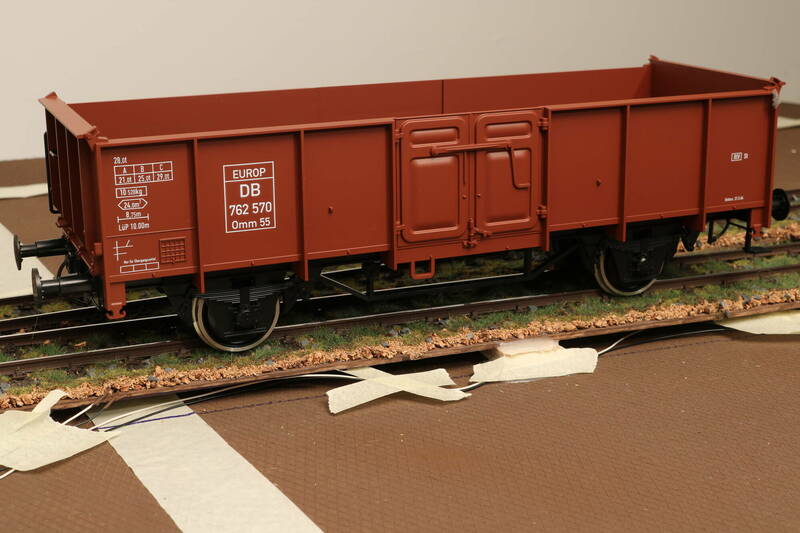

Um den Aufwand des Schienen(kopf)reinigens gering zu halten, half vor der Luftpinsellackierung ein schmales Abdeckband:
HpK0898 (Kellerbahner)
Nach dem Abziehen derselben waren nur noch geringe Lackspuren an den Schienenköpfen zu beseitigen:
HpK0899 (Kellerbahner)
Auch hier ein (kleiner) Vorteil von Edelstahl gegenüber Messing: die Haftung des Lacks ist zwar gut aber dennoch lassen sich die Schienenköpfe mit etwas lösemittelgetränktem Läppchen noch einfacher reinigen.

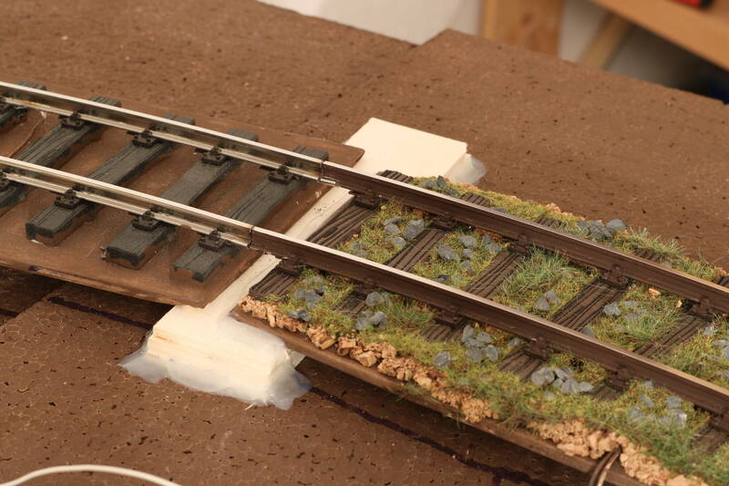

Als auch diese soweit waren, konnte der Abzweig ergänzt werden:
HpK0902 (Kellerbahner)
Die Kabel fanden Platz unter den Gleisen und es konnte mit zugeschnittenen 1 cm dicken Styroporplatten an die Gestaltung der Gleisböschungen gehen:

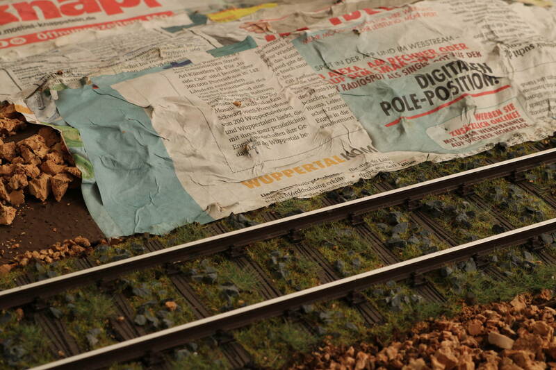

Von beidem dann später mehr – zuerst sind mal die Tapezierarbeiten dran … unter anderem: um den Korkschrot abzudecken !! :shock: (s. ob.)

da für viele Tapezierarbeiten überschaubar spannend sind, so auch für mich:
HpK1178 (Kellerbahner)
obwohl das Ergebnis den Aufwand durch dieselben und auch hier lohnt, noch eine oben angekündigte ´Rückbesinnung´:

Auch diese Zeit des Trocknens (der gegossenen Steine) wurde für andere Trocknungsphasen genutzt:
HpK1213 (Kellerbahner)
Neben den ´Mittel´- und ´Rand´streifen auch an anderen Stellen:
großflächigerer Natur:

HpK1234 (Kellerbahner)
Also sozusagen von ´braun und nackt´ zu ´Korkbeschichtet´ zu ´tapeziert´ zu ´begrünt´.
Macht schon diese Abfolge den dafür nötigen Zeitbedarf deutlich, vor allem weil ja einige Stücke dieser Art noch zu ´bepflanzen´ sind, so ist auch dieselbe nochmal eine schrittweise Angelegenheit für sich:

HpK1263 (Kellerbahner)
Denn ab und zu sind solche Anblicke durchaus geeignet die Motivation für all diese, scheinbar nicht enden wollenden, Arbeiten aufrecht zu halten.
