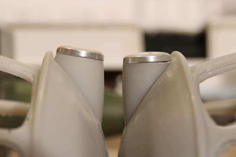

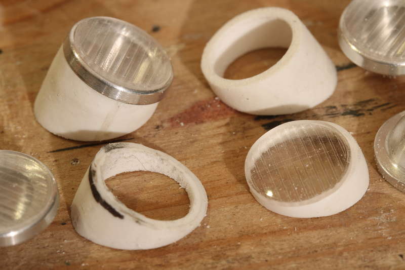

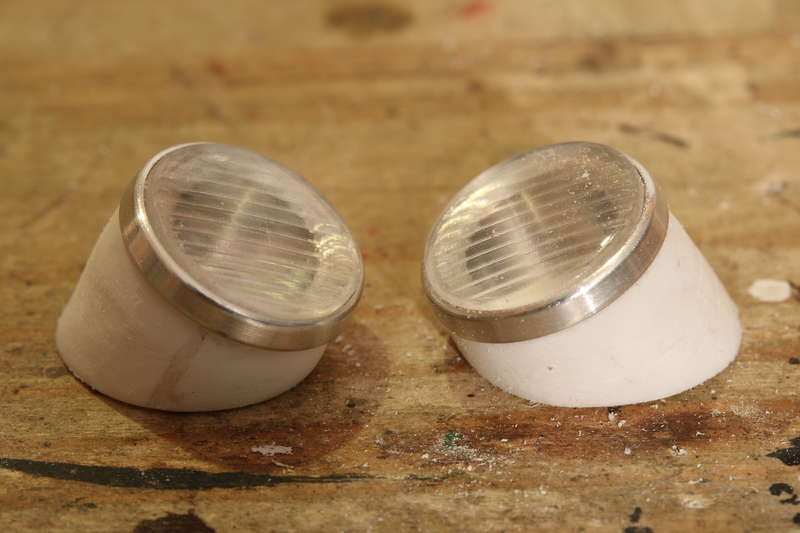

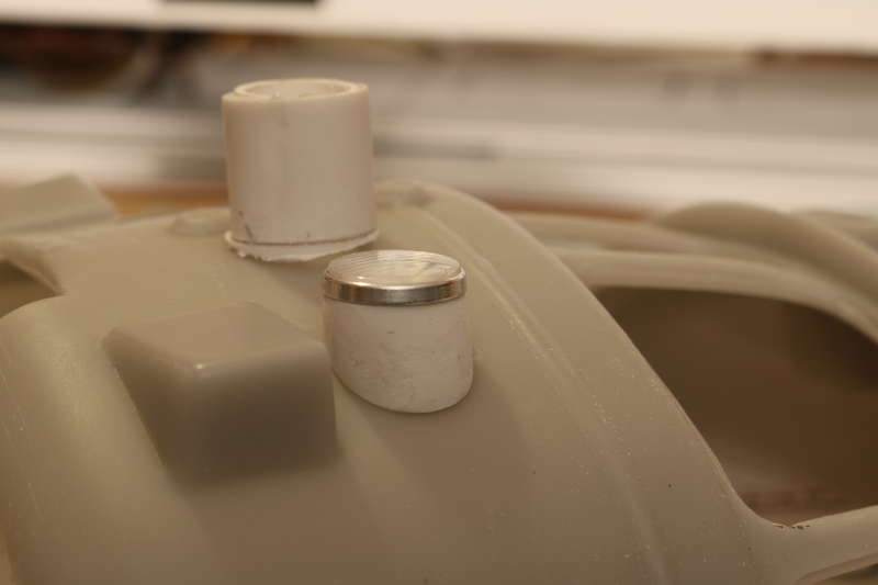

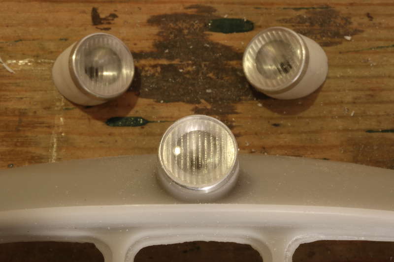

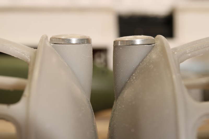

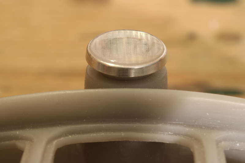

und auch dort der dritten Testfahrt, gerade auch mit ersten Wagen im Schlepp, motiviert, ging es jetzt an die Köpfe, genauer: an die Scheinwerfer:
SHET140691 (Kellerbahner)

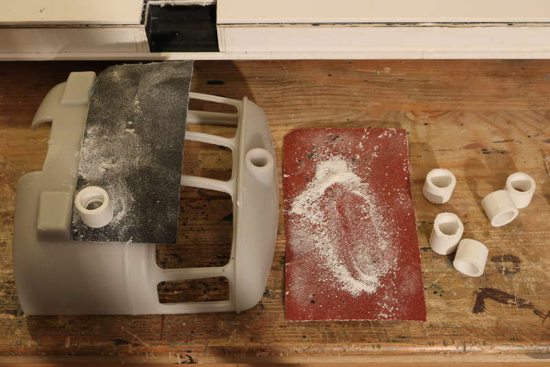

Aber vorher noch an die dazu nötige Schleiforgie die Rundungen der Fassungen den Köpfen anzupassen:
SHET140695 (Kellerbahner)
Und bei der Höhe der Fassungen, die letztlich mehrerer Korrekturen bedurfte:
SHET140698 (Kellerbahner)
damit dann die ersten beiden unteren soweit waren:
SHET140696 (Kellerbahner)

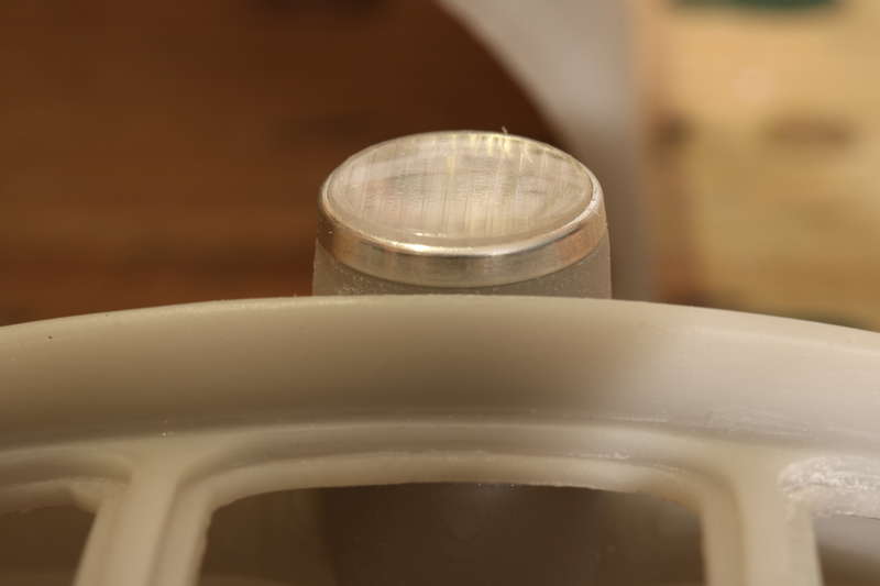

und der obere getestet werden konnte:
SHET140702 (Kellerbahner)
Sowohl am Durchmesser musste etwas korrigiert werden, als auch am Abstrahlwinkel:
SHET140703 (Kellerbahner)
SHET140706 (Kellerbahner)
denn die Strecke sollte erhellt werden, nicht der Harzhimmel:
SHET140707 (Kellerbahner)
Und noch eine (deutliche) Korrektur der Höhe:
SHET140712 (Kellerbahner)

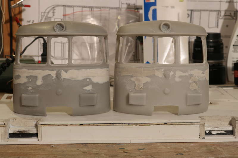

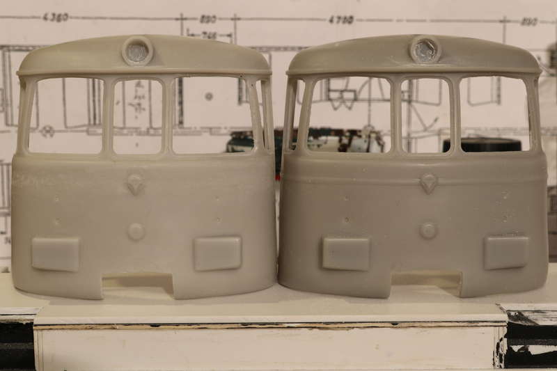

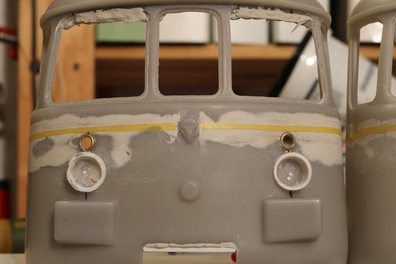

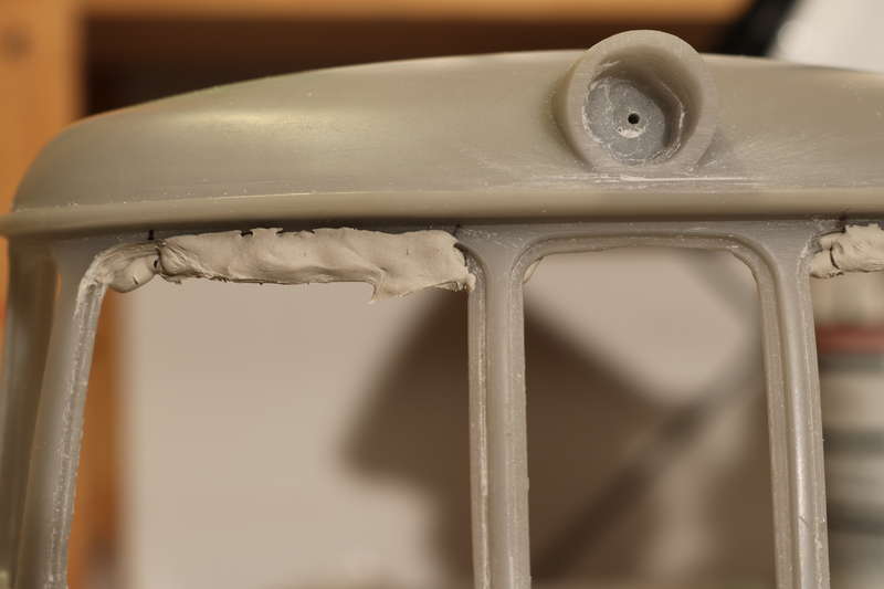

Die vorhandene ´Bauchbinde´ an den Köpfen wurde weggefräst :shock: , denn auf den Seitenflächen sollte sie später mit einem PS-Steifen verwirklicht werden und hätte dann nicht zu den ´gedruckten´ gepasst – nun ja, no risk no fun, wie die Angelsachsen zu sagen pflegen :wink: .
Um das ´risk´ klein zu halten 8) , nun wieder mal viel ´fun´ :roll: - beim dafür nötigen Spachteln:

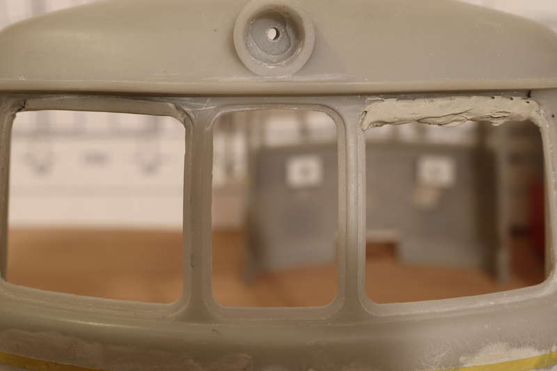

SHET140720 (Kellerbahner)
schleifen:
SHET140722 (Kellerbahner)
und das so 1, 2 mal wiederholt, bis die Köpfe so weit waren und schon mal die nächste Bauabschnitte vorbereitet werden konnten :D :
SHET140724 (Kellerbahner)

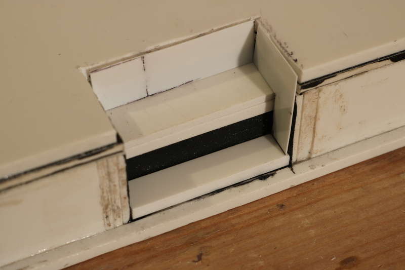

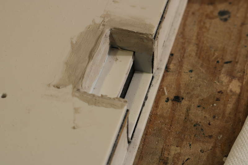

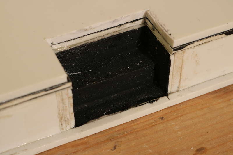

Parallel zu den ´Kopfarbeiten´ in den Pausen zum einen die Treppenaufgänge für Fahrgäste besser begehbar gemacht:
SHET140716 (Kellerbahner)
SHET140717 (Kellerbahner)
als auch die Übergänge zum Fahrgastraum weiter angeglichen:
SHET140718 (Kellerbahner)
SHET140719 (Kellerbahner)

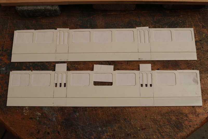

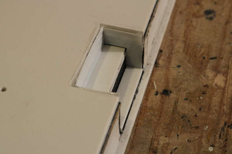

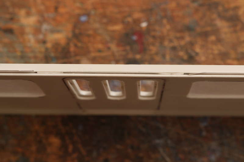

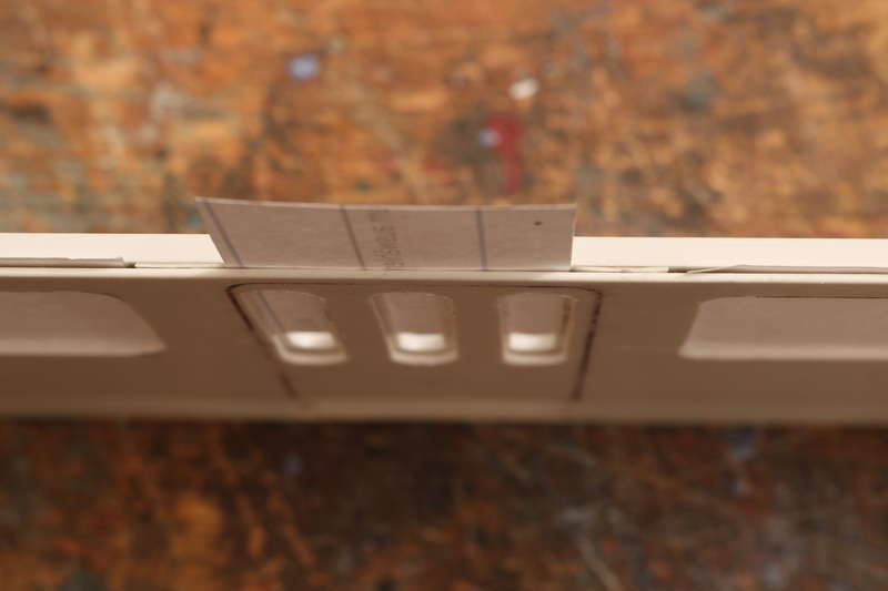

Zum anderen auch, in den zahlreichen Trockenpausen, die (`Sandwich´)Seitenwände kontrolliert:
SHET140754 (Kellerbahner)
Passt !;
SHET140758 (Kellerbahner)
SHET140757 (Kellerbahner)

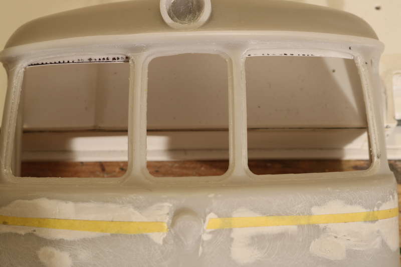

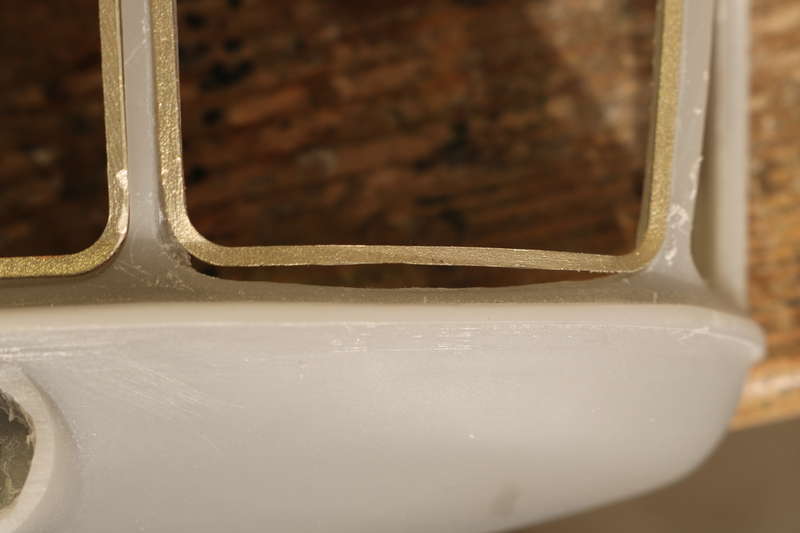

Die Malerarbeiten können beginnen … nein, noch länger nicht, denn es ist ja weiter `Kopfarbeit´ nötig:
SHET140734 (Kellerbahner)
Und die nicht zu knapp wie das Bild zeigt.

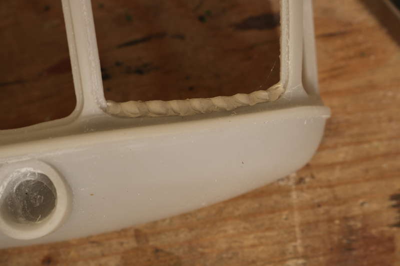

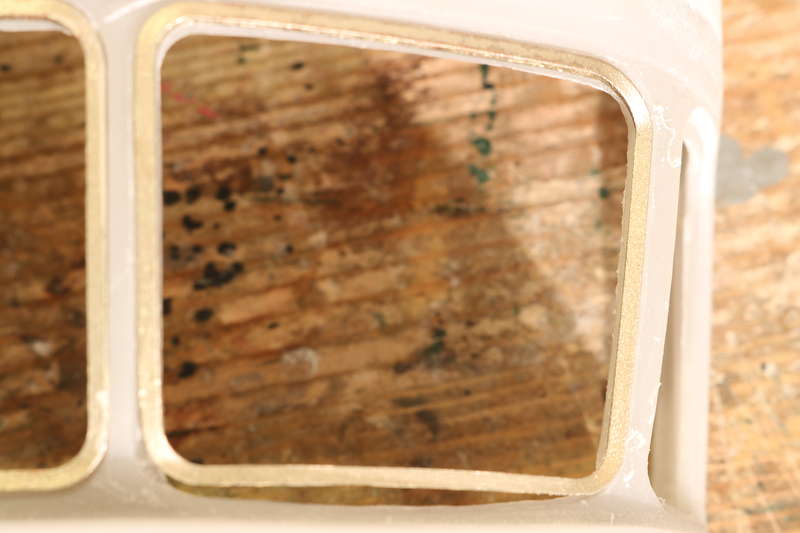

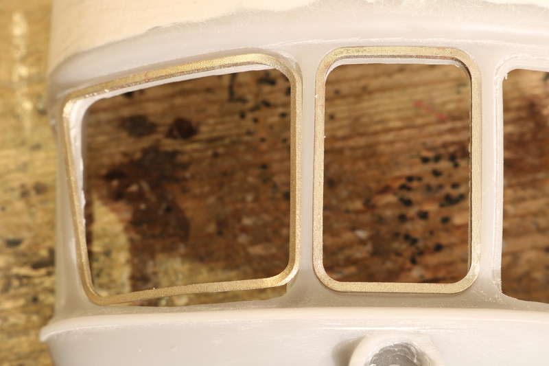

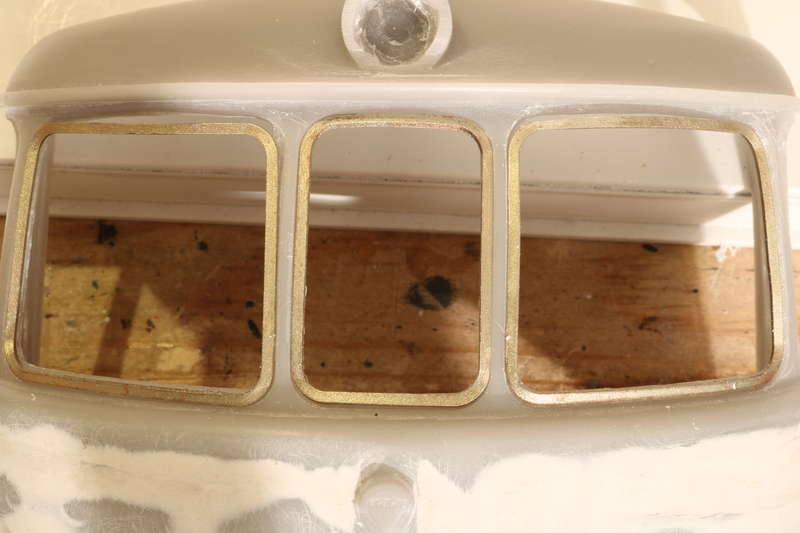

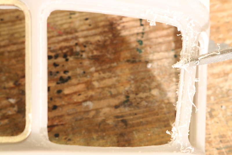

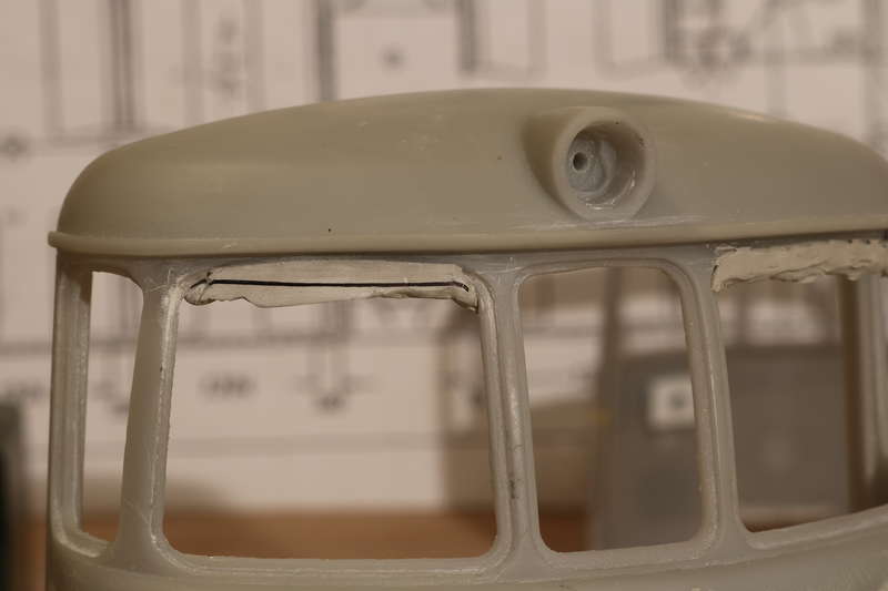

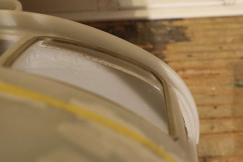

Einerseits müssen die Frontfensterrahmen passend zurechtgebogen werden:
SHET140735 (Kellerbahner)
Und gleichzeitig, ergänzend die Rahmen in den Köpfen wo nötig geweitet werden:
SHET140737 (Kellerbahner)
SHET140738 (Kellerbahner)

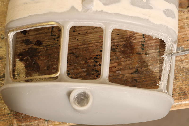

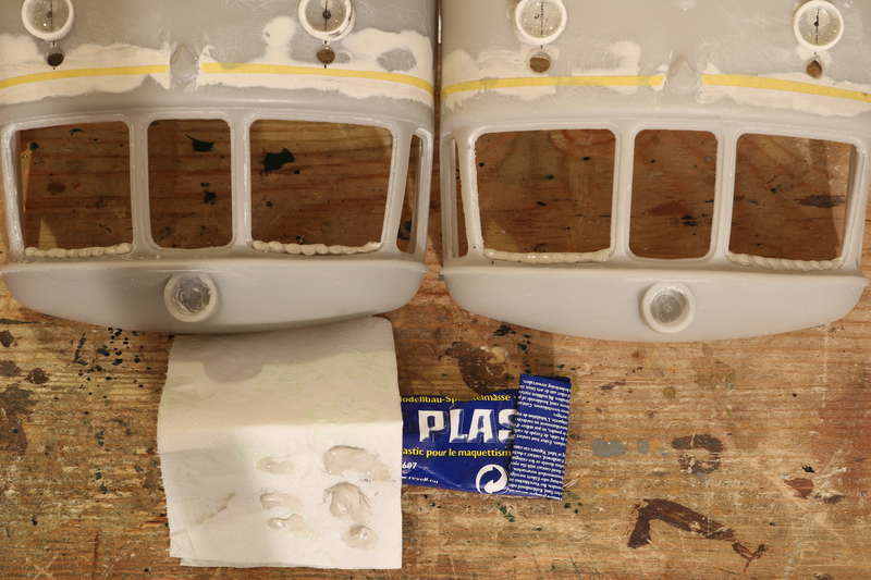

Dann war, druckbedingt, viermal eine Korrektur nötig:
SHET140739 (Kellerbahner)
Mal mehr mal weniger:
SHET140750 (Kellerbahner)

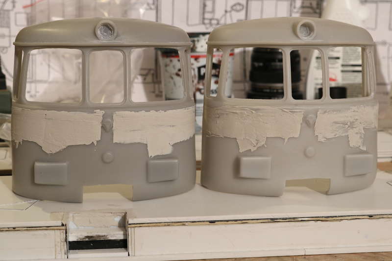

Jedoch bei den großen Frontfenstern: mehr - also schon mal begonnen, eine von mehreren Füllungen einzubringen:
SHET140759 (Kellerbahner)
SHET140762 (Kellerbahner)
SHET140764 (Kellerbahner)
SHET140783 (Kellerbahner)

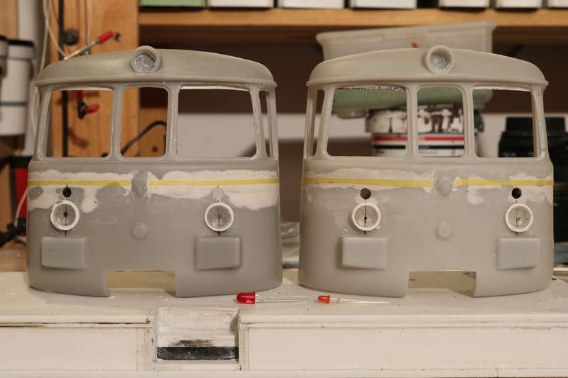

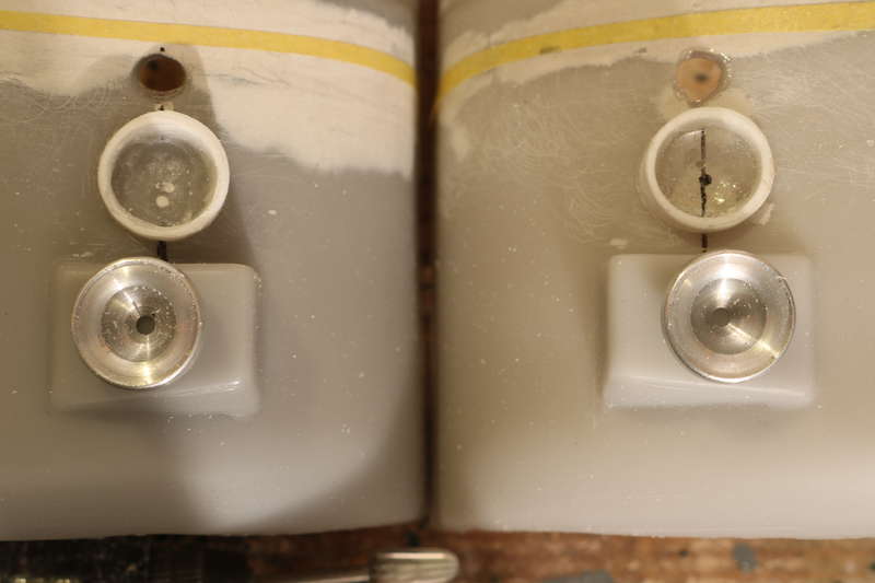

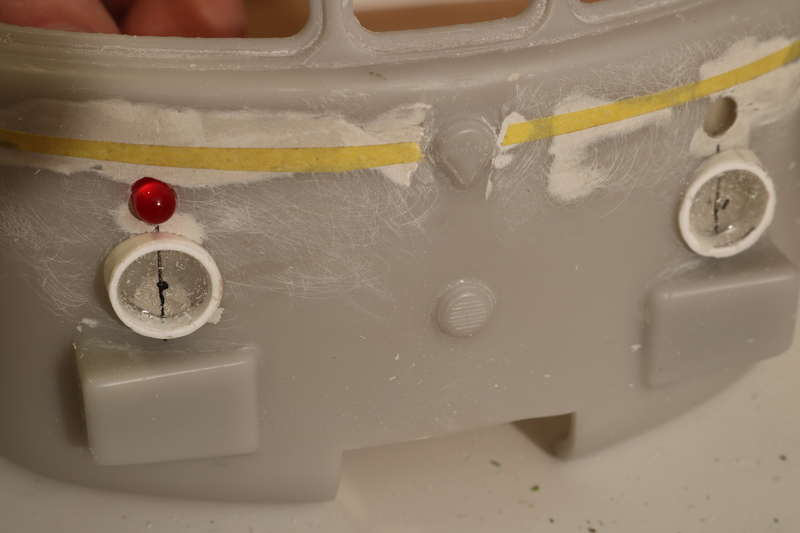

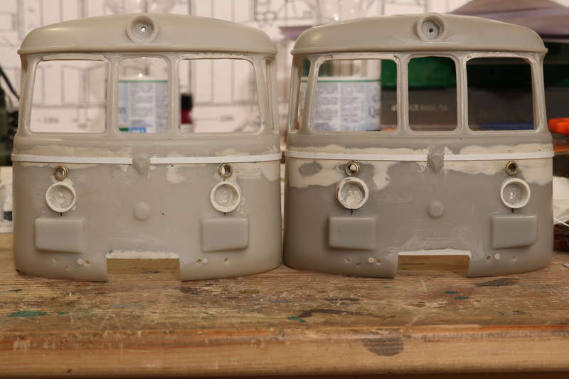

Die Frontscheinwerfer konnten jetzt ´verschweißt´ werden und die Lage der späteren ´Bauchbinden´ mit Abklebeband markiert werden.
Dann wieder ein radikaler, weil schlecht umkehrbarer, Schritt:
SHET140771 (Kellerbahner)

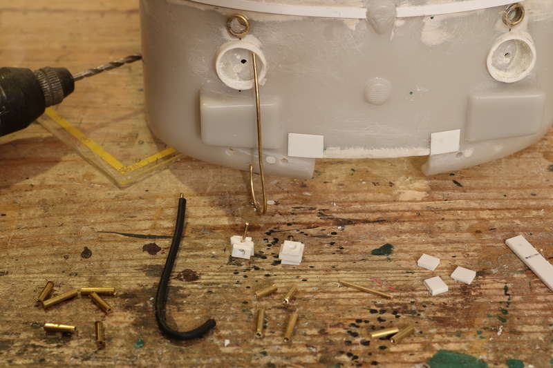

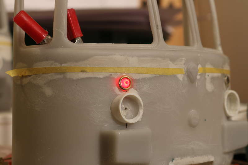

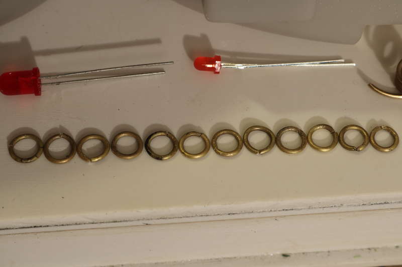

Die Löcher für die Rückleuchten sind gebohrt und, nach ausgiebigen Tests und Vergleichen, entschieden das 5 mm LED´s zum Einsatz kommen - später …
Bis dahin, Gruß vom
Beiträge: 3462
Re: Baubericht SHE T14
Hallo T14-Freunde,
nachdem die Entscheidung gefallen war, musste jetzt noch die Lage:
SHET140774 (Kellerbahner)

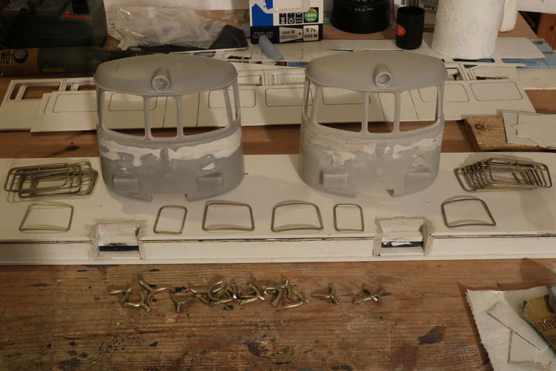

und vor allem die Fassung für die Lampen gebaut werden.

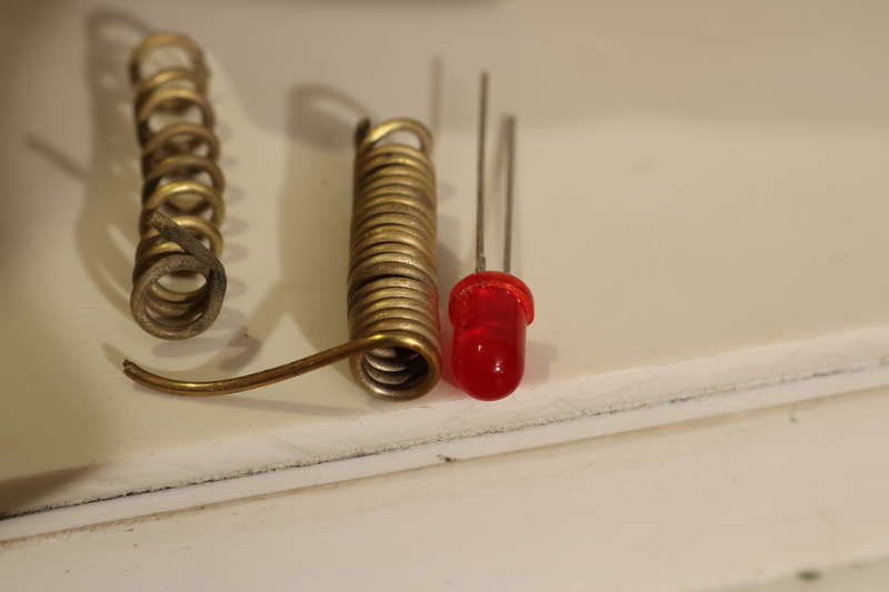

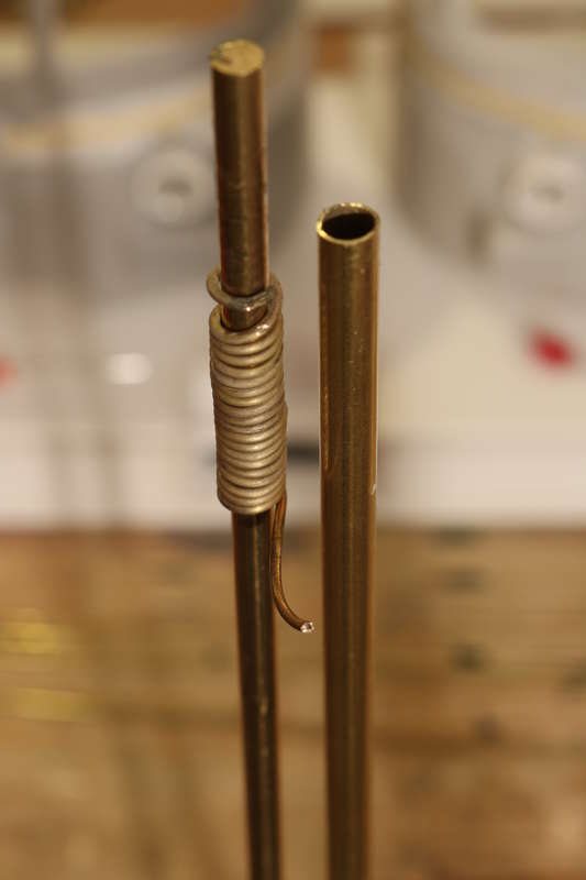

Für die Rücklichter wurde wieder die Drahtbiegemethode angewandt:
SHET140777 (Kellerbahner)
und gleich eine Serie von potentiell verwendbaren Fassungen geschnitten:
SHET140779 (Kellerbahner)
SHET140781 (Kellerbahner)

Neben diesen Schönheitsoperationen dann auch noch die Augenverschönerung:
Die frischen Pupillen wurden provisorisch eingesetzt:
SHET140784 (Kellerbahner)
SHET140785 (Kellerbahner)
Dann die Lampenringe der Rückleuchten befestigt und gleichzeitig den Ausschnitt (nein, ein anderer :) ) aufgehübscht:
SHET140795 (Kellerbahner)
Nachdem die letzten Lagen Füllmaterial aufgebracht waren:
SHET140797 (Kellerbahner)

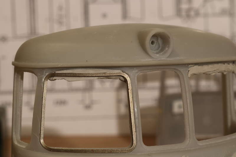

ging es nachdem sie durchgetrocknet waren an das Anzeichnen um sie mit den Fensterrahmen passend zu machen:
SHET140808 (Kellerbahner)
SHET140809 (Kellerbahner)

und ein paar Experimente mit den Rücklichtern:
SHET140823 (Kellerbahner)

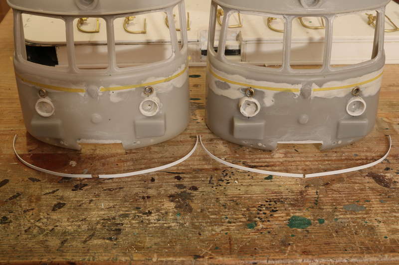

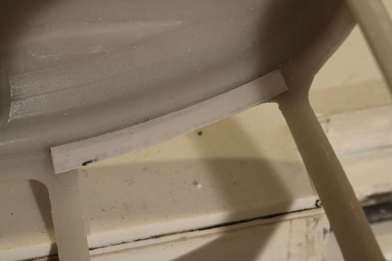

Kein Experiment war ja die Entscheidung die gedruckten ´Frontbauchbinden´ abzuschleifen :shock: , da zu wenig erhaben sind und später nicht zu den seitlichen Binden aus PS-Streifen passen würden – also stattdessen PS-Streifen aufgeklebt:
SHET140826 (Kellerbahner)
SHET140830 (Kellerbahner)

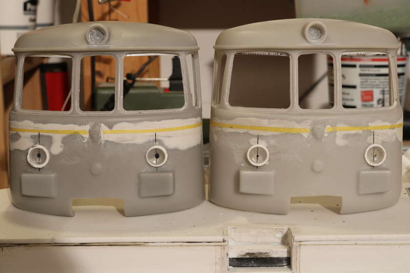

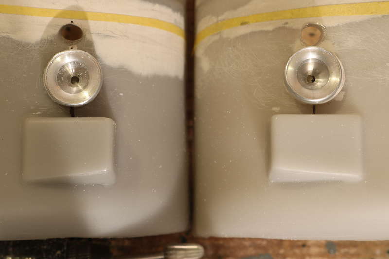

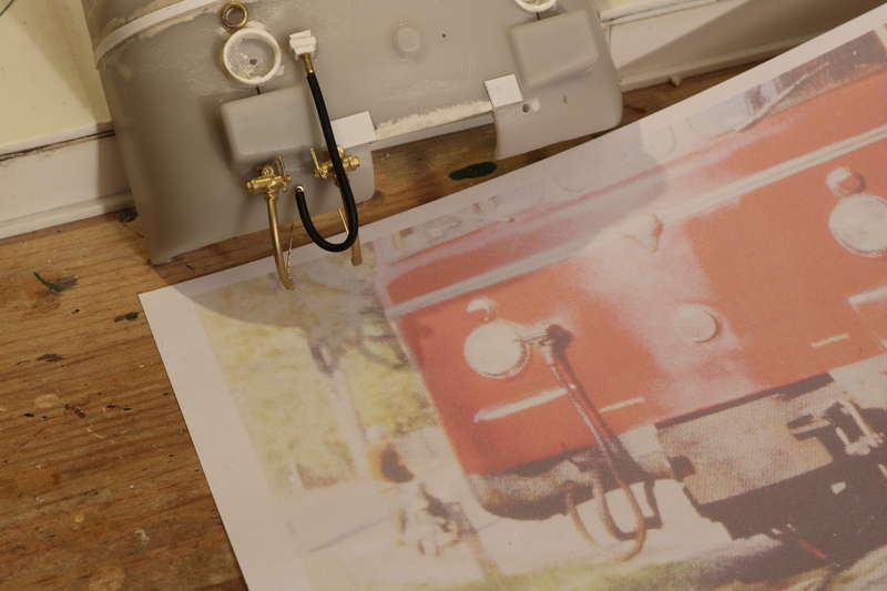

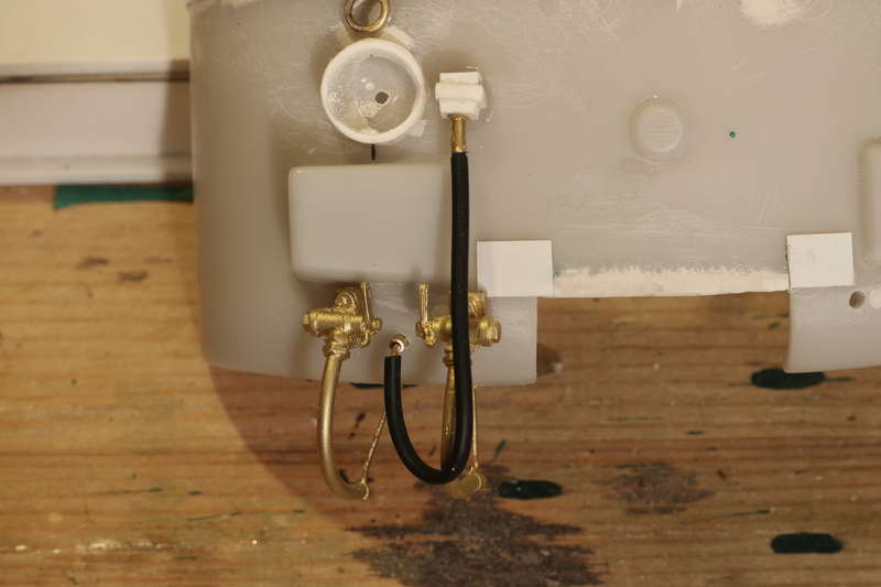

Und wenn man sich schon mal mit Gesichtschirurgie beschäftigt, dann gleich richtig – Piercings sind ja seit längerem ´in´ und sehen hier einfach besser aus :wink: :lol: :
Die Einzelteile für´s Gesicht:
SHET140832 (Kellerbahner)
Und die Anprobe nachdem die Löcher gestochen, ähh, gebohrt waren:
SHET140836 (Kellerbahner)
Und ganz wie im Tattoo-Shop 8) auch immer wieder der Vergleich mit der Vorlage:
SHET140838 (Kellerbahner)
Und der Feststellung das ´der Dörner´ besser mal wieder konsultiert werden muss :gruebel: .

Hallo Kellerbahner
du bekommst von mir ein Hitzesternchen.:heiss:
Bild 140836 gefällt mir außerordentlich gut. :top:
Immer wieder faszinierend, wie kleine Details ein Gesamtbild verändern können.
Herbert

Hallo Kellerbahner,
das zweite Absperrventil, ist das nur auf einer Seite des SHE oder ist es Epochenabhängig?
LG Bernd
Beiträge: 3462
Hallo ihr beiden,
das ist nett, Botanikus – Du hast Dir ja kürzlich von Deinen Enkeln einen Hitzestern verdient :D .
Ja,
gilt für alle Gesichter – wie bei menschlichen verändern die oben gezeigten provisorischen Piercings auch das Gesicht des T14. Nur bei dem ist mir Metall im Gesicht bedeutend lieber :wink: :wink: .
Aber auch wie wohl in Tattoo- bzw. Piercing-Studios muss auch erst mal beim T14-Gesicht die Lage, die der Löcher dafür und die Art der Piercings bestimmt werden, Bernd.
Deshalb schrieb ich auch:
… das ´der Dörner´ besser mal wieder konsultiert werden muss
um Anzahl und Ort mit dem (ehemaligen) Vorbild abzugleichen 8) .
