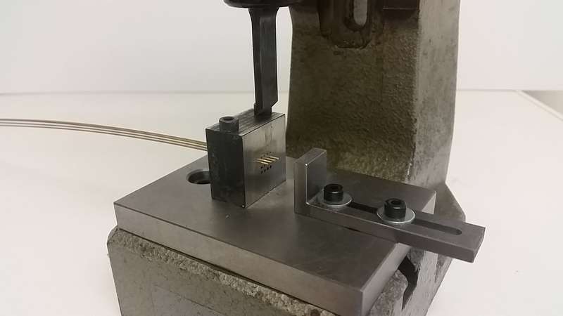

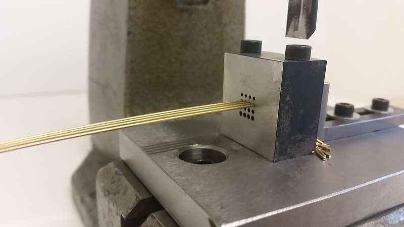

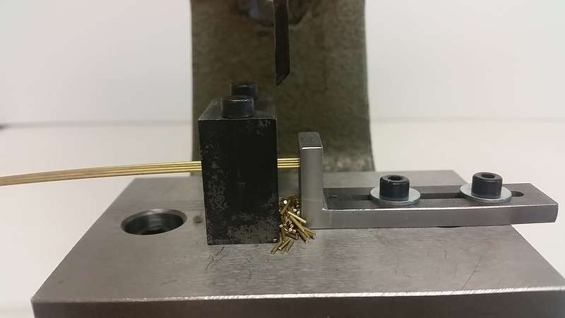

da ich für meine Nieten sehr viele Messingstifte brauche habe ich dafür eine
Vorrichtung zum abschneiden gemacht.
Damit kann ich 0,6 / 0,8 / 1 / 1,2 mm auf die gewünschte Länge schneiden.
Gruß Thomas

Was hast Du denn als Werkzeug genommen?
Wir haben so etwas mal mit einer Handhebelschere gemacht: Das untere Messer weich geglüht, dann diverse Löcher eingebohrt, wieder gehärtet und geschliffen. Dann wurde noch ein verstellbarer Anschlag gebastelt. Das ging auch. Das Material wird halt gestaucht.

Hallo Marcel,
funktioniert besser als meine alte Hackvorrichtung .
CIMG0085a (Kupferschmied)
CIMG0088a (Kupferschmied)
Hallo Larry,
Das meinst Du damit " Was hast Du denn als Werkzeug genommen " ? ( Fräser / Bohrer ) .
Das gestauchte Material hat für mich den Vorteil, das die Nieten bei der Montage
in eine Richtung nicht herausfallen können.
Gruß Thomas

Wie hast Du die kleinen Bohrungen (besonders 0,6mm und 0,8mm) in diesen dicken Klotz gebohrt. Ich vermute einmal, dass er etwa 10,0mm dick ist (20,0 x 20,0 x 10,0mm).
Was für Bohrer hast Du dabei verwendet? Mit der Hand auf der Fräse/Bohrständer unter Zugabe von Bohremulsion???

Hallo Frithjof,
die Bohrungen sind von der einen Seite nur ca. 2 mm lang und von der anderen
Seite größer freigebohrt. Bohrer sind vom Knupfer, sind von der Qualität echt super.
Gebohrt habe ich auf der Ständerbohrmaschine mit Bohremulsion.
Gruß Thomas

Das meinst Du damit " Was hast Du denn als Werkzeug genommen " ? ( Fräser / Bohrer ) ....
Ich meine dieses Schneidmesser, welches die Teile abtrennt. Das erinnert mich von der Form an einen Nutenstoßmeißel.
Larry

Hallo Larry,
das ist Silberstahl ø 10 mm, weil die Aufnahme in der Presse auch 10 mm hat.
Habe ich nach dem fräsen gehärtet und angelassen.
