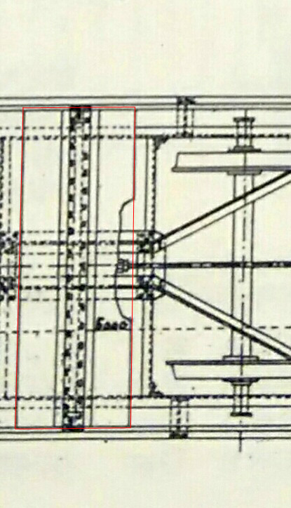

Ich schließe mich meinem Vorredner vollinhaltlich an - eine echte Augenweide! Mich irritiert aber das Fehlen eines massiven Querträgers unter der Drehpfanne, auf der ja das gesamte Ladungsgewicht lastet und das irgendwie auf die Längsträger übergeleitet werden muss - kommt da noch etwas oder sitze ich einem Denkfehler auf?

Dein Einwand bzgl. Tragfähigkeit hat mich zum Grübeln gebracht. Da die Ausführung der Bauteile in der Zeichnung recht gut dargestellt wird, habe ich sie einfach übernommen.
IMG_20190223_192118_2_ (master of OM)
IMG_20190223_192118_3_ (master of OM)
Lediglich der äußere Gleitschuh am Drehschemel passt nicht so recht ins Bild.
Wegen der fehlenden Gleitfläche in der Draufsicht?!?
Daher schrieb ich ihm nur eine Kippbegrenzung zu, ging von einer vollständigen Kraftübtragung durch die Drehpfanne aus.
Da die Neugier schon geweckt war, habe ich die Konstruktion einmal durchgerechnet.
Unter Zuhilfenahme von spezifischen Werten, aus dem aktuellen standard Profilsortiment, ergibt sich eine Tragfähigkeit der Konstruktion von ca. 2000kg :shock:
Es fehlen also 8000kg :?
Somit kann ich die bisherige Annahme der Gewichtsabstützung verwerfen.
Da sich die Position der Gleitschuhe direkt über den Langträgern befindet, ist die Abstützung des Ladungsgewichts durch die Kombination von Gleitschuh/Gleitplatte, recht plausibel.
Obwohl nicht eingezeichnet, kann über diese Konstruktion mühelos, je Gleitschuh, 5000kg übertragen werden :!:
Über die genaue Ausführung muss ich mir zwar noch einige Gedanken machen, aber zumindest kann ich sie mit relativ wenig Aufwand im Modell umsetzen.
Danke für den Hinweis, nachträglich wäre es ziemlich kompliziert geworden :)
Schönes Wochenende, Gerhard

Zu den Probleme mit der Zeichnung:
Es ist immer schwierig, wenn man nur die Übersichtszeichnung hat
und nicht den gesamten Zeichnungssatz.
Drehschemelwagen BEA (mf-pur)
In der Draufsicht erkennt man die große Gleitplatte. ( diese hat in der Zeichnung einen Ausbruch )
( Ich habe sie mal mit einer zarten roten Linie markiert. )
Und die muss natürlich von unten durch einen massiven Träger abgestützt werden.
In der Zeichnung ist dieser Träger beim Blick von oben allerdings verdeckt.

Hallo zusammen! Hmm, ich bin zwar, wie oben gesagt, ein "Fremdling" in diesem Eisenbahner Forum, doch sehe ich hier eher eine Reihe von Bohlen, als eine breite Gleitplatte. Ich habe den Planausschnitt mal kurz gerade gerichtet und eingefärbt. Alle haben die gleiche Breite.
Und ja, das Lesen von Zeichnungen, selbst wenn man Detailzeichnungen besitzt, ist eine grosse Herausforderung. Ich versuche gerade dieses Element (keine Eisenbahn :shock: ) in einen CAD-Entwurf umzusetzen...
Hier, wie eben auch bei deinem Langholzwagen, hilft meist nur jahrelange Erfahrung mit der Materie, die einem hilft, aufgrund bekannter Konstruktionen die richtige Interpretation zu finden. Bin gespannt... :top:

Bezüglich Zeichnung denke ich ebenfalls, dass hier die Bohlen des Wagenbodens dargestellt sind, und die Gleitplatten nicht eingezeichnet wurden...
Da es genügend Beispiele für die Gestaltung von Gleitplatten gibt, wird sich eine Lösung finden.

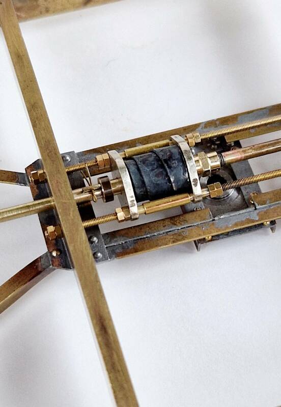

Soweit zur Theorie, für Freunde der Feinmechanik gibt es noch einige Fotos der Zugvorrichtung :!:
Zuerst ein Überblick:
20231020_161725 (master of OM)
20231020_161834 (master of OM)
Weiter geht es mit Details von Zughaken und Fangkeil...
20231020_161350 (master of OM)
20231020_161418 (master of OM)
...sowie der Zugstangenfeder:
20231020_155005 (master of OM)
20231020_155437 (master of OM)
Zum Abschluss noch zwei Fotos der Feder unter Belastung:
Druck von der Spannmutter...
20231020_160602 (master of OM)
...und vom Anschlagring
20231020_161036 (master of OM)
Schöne Grüße, Gerhard

Das wirken der Horizontalkräfte im Rahmen beschäftigt mich schon länger, und war auch der Grund für die Verzögerung der Rahmenmontage im vergangenen Jahr.
Da diese Kräfte über die Drehpfanne übertragen werden, muss die Aufnahme im Rahmen dementsprechend dimensioniert sein.
Nach langem hin und her, entstand so die gewählte Variante aus vernieteten Winkelprofilen:
20230929_124227 (master of OM)
Ich habe den Kraftverlauf der Konstruktion nicht durchgerechnet, aber anhand des Querschnitts überschlagen.
Für die Zugkraft habe ich den Querschnitt der Zugstange mit dem der inneren Langträger verglichen:
Ein Langträger (2x L-Profil) hat annähernd den selben Querschnitt wie die Zugstange.
Für die Druckkraft habe ich die Maximalbelastung der jeweiligen Federn miteinander verglichen:
Zugstange 10t zu jeweils 7t pro Puffer
Womit die inneren Langträger auch hier ausreichend dimensioniert sind.
Bei der Gelegenheit habe ich auch die Stangen für die Druckplatten überprüft.
Leider stimmen die Dimensionen hier nicht :?
Da auch der optische Eindruck der Gewindestange nicht stimmig ist, habe ich die Konstruktion überarbeitet, und anschließend eine Probestange, zum Überprüfen der Proportionen, angefertigt.
Hier der Vergleich:
20231026_160204 (master of OM)
Die überarbeitete Stange passt deutlich besser zur Zugvorrichtung, somit ist der Gesamteindruck wieder stimmig.
Nach dem Eintreffen der benötigten Materialien, kann ich nun auch die restlichen Teile fertigen.
