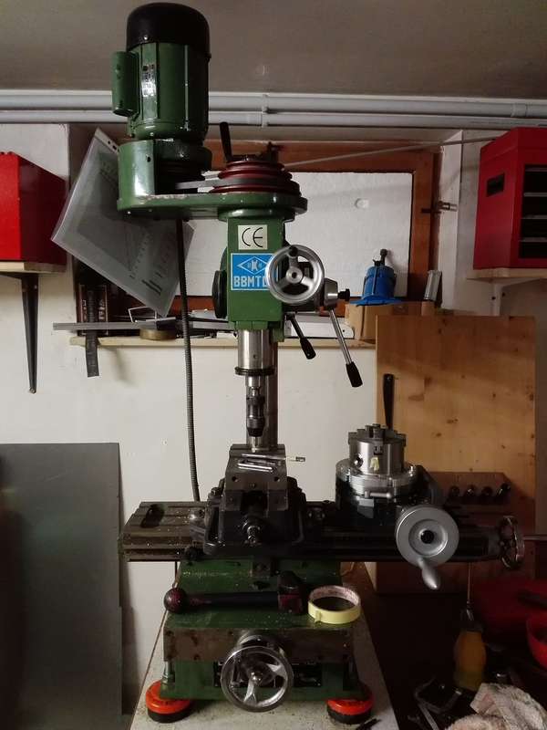

Re: Bau einer Avonside Heisler Renishaw in 1:13
Das ist übrigens meine Fräse.
Oh,
ein etwas älteres Modell. Deswegen hab ich die nicht gefunden. Macht aber nüscht. Kann ja trotzdem präzise arbeiten.
Ja denn bohr denn halt uff acht und kleb die Dinger ein. Bitte nicht immer alles verkomplizieren.

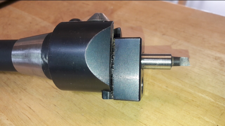

Also: Was Volker sagt, ist natuerlich theoretisch richtig. Aber ich nehme ebenfalls H7 Reibahlen fuer Presspassungen und reibe nicht ganz durch. Der Vorteil der leicht konischen Bohrungen ist, dass man das einzupressende Teil schon mal von Hand einsetzen und dann mit einer kleinen Presse auf Anschlag bringen kann. Bisher habe ich noch keine Nachteile dieses Verfahrens bei den im Modellbau ueblichen Durchmessern gesehen. Bei 5" mag das anders aussehen. Als Amateur kann ich mir keinen kompletten Reibahlensatz in allen moeglichen Passungen leisten.
Wenn ich einen geeigneten Fraeser habe, nehme ich den natuerlich auch fuer Vorbohrungen. Aber ansonsten ist der Bohrkopf mein bester Freund:
Mit diesem Stahl kann ich bis herunter auf 6mm Durchmesser bohren. Und ja, Handvorschub funktioniert.
400 U/min ist Ok.
Regards
400 U/min ist Ok.

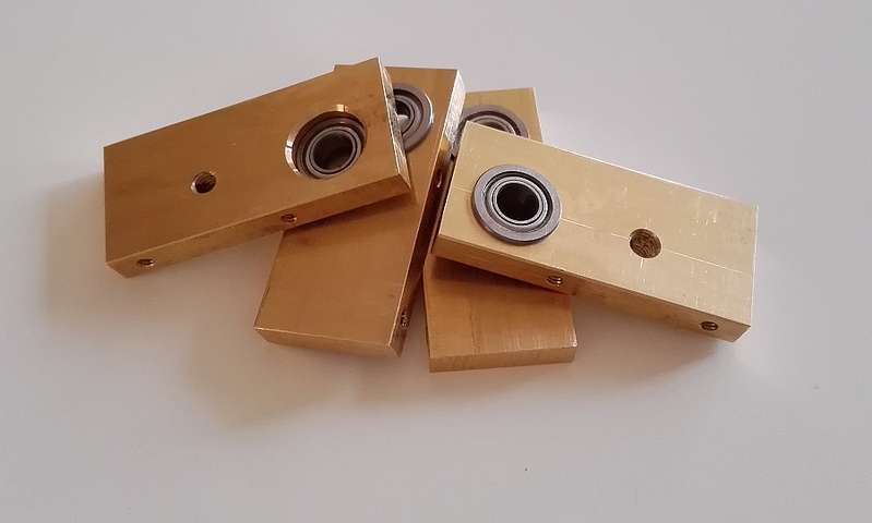

Wie erwarten ... total Mist gebaut:
Habe die Teile übereinander gespannt und unten drunter ein Stück Messing.
Alle 4 auf einmal durchgebohrt (Mit Bohrer ø7,8). Bohrer vorher mit dem Abziehstein etwas "gestumpft". Das ging soweit gut, der Bohrer hat sich nicht mehr durchs Material gerissen. Aber, dadurch, das in allen 4 teilen die Zenrierbohrungen schon drin waren, ist der Bohrer etwas hin und her gewandert.
Ergebnis: Die Bohrungen sind zwar alle exakt an der gleichen Position, also gut für die getriebwellenausrichtung, aber die Bohrungen sin alle ø8,01 bis ø8,03mm. Der Bohrer hat sich von einer Zentrierbohrung zur anderen geworfen.
Naja, habe die Lager mit Loctite 648 eingeklebt und über Nacht aushärten lassen. Eben mit dem Bleistift dagegen gedrückt, sind fest!
Bei den Getriebeseitenplatten werde ich es aber anders machen. Da werde ich die Teile nicht vorher mit dem Zentrierbohrer anbohren, sondern nur das erste Teil oben. Muss auch erst mal schauen, ob der ø9,8er Bohrer auch so unterschiedlich angeschliffen ist wie der ø7,8er.
