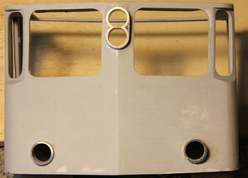

Zuerst wurden 12mm Alu Rohre mit 0.13mm PS ummantelt. Einmal einfach nur rund, einmal mussten zuerst zwei Alurohre miteinander verleimt werden

Danach wurden die umleimten Rohre in 8mm Scheiben getrennt

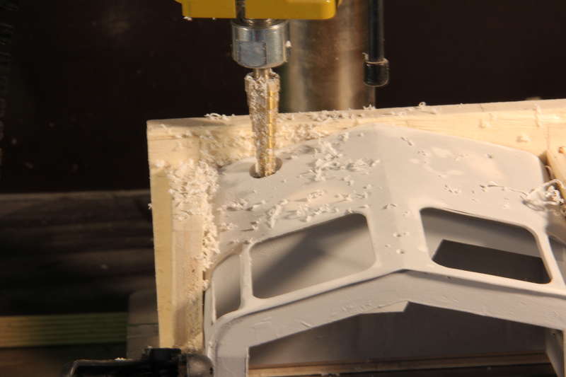

Dann wurde wieder einmal eine Schablone geschreinert um die Löcher für die Lampen präzise in die front zu bringen. Hier hatten die Schablonenbauer wieder Massarbeit abzuliefern. Vorgebohrt wurde dann mit einem 2.5mm Bohrer
12_Dezember_2017_1_8_ (Trambahner)
Ursprünglich sollte das so entstandene Pilotloch dazu dienen einen 12mm Zobo- Bohrer mit der Zentrierspitze sauber zu führen. Berechtigterweise hattte der Vorarbeiter jedoch Angst, der Bohrer könnte mit seinem schälenden Vortrieb mehr Schaden anrichten als schöne Löcher bohren. nach kurzer Beratung wurde dann auf einen Stufenbohrer umgeplant. Das hat hervorragen funktioniert

Durch die Ummantelung sind die Lampengehäuse natürlich etwas grösser als 12mm und diese Differenz wird manuell noch angepasst. Danach steht der Verleimung der Lampengehäuse nichts mehr im Wege.
12_Dezember_2017_1_15_ (Trambahner)
12_Dezember_2017_1_16_ (Trambahner)
12_Dezember_2017_1_17_ (Trambahner)
Zur sauberen Ausrichtung erfolgte diese Verleimung wieder in der schon zum Bohren benötigten Schablone.
Somit hat das Gesicht der Ae 6/6 wieder etwas an Kontur gewonnen.
