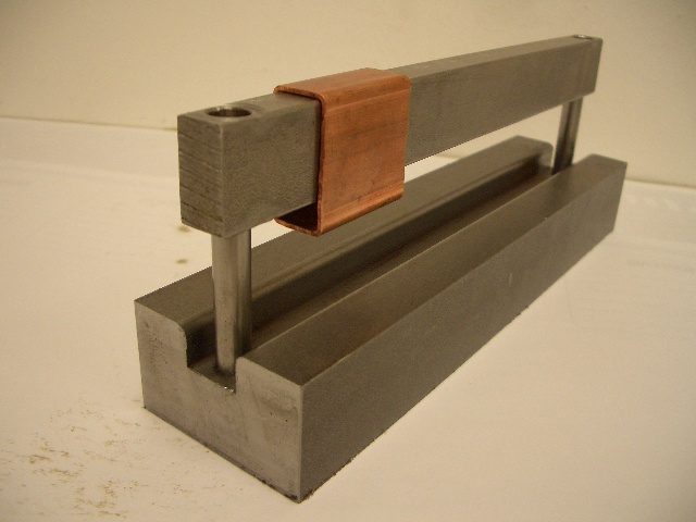

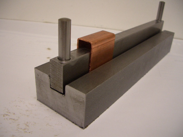

das Cu-Rohr wird mit einem Stempel in das Gesenk gedrückt.
B120 (Kupferschmied)
B121 (Kupferschmied)
Gruß Thomas

das ist eine Super Idee mit dem Gesenk. Welche Abmaße hat das Rohr nach dem Umfromen?

Hallo Marco,
das Cu-Rohr hat die Abmessung 32mm x 15 mm.

Hallo Thomas
Kanns mir noch nicht ganz vorstellen.
Wie sind die Zwischenschritte?
Du wirst ja das Rundrohr nicht auf einmal umformen können.

Hallo Roland,
das Cu-Rohr ins Gesenk drücken, dann die langen Seiten an den Stempel
drücken , alles umdrehen und die vierte Seite mit dem Stempel ins
Gesenk drücken , fertig.

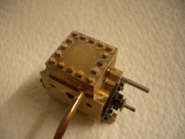

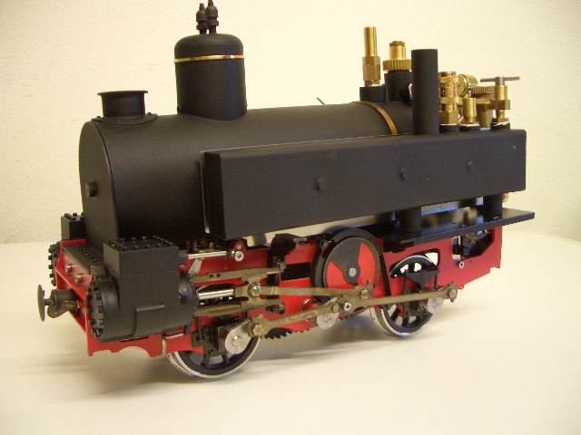

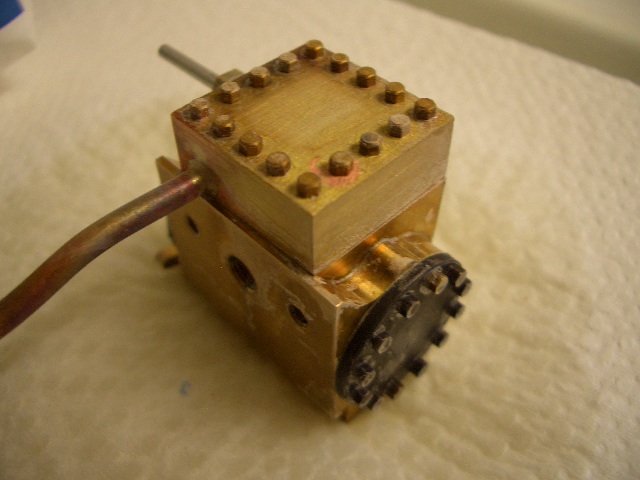

Achenseelok läuft , habe letzte Woche Kessel, Gastank und Zylinder lackiert.
Zylinder habe ich in zusammengebauten Zustand lackiert und die
Regnerzylinderdeckel überlackiert. Die Zylinder habe ich zuerst in
heißem Sodawasser entfettet und danach das Messing in heißer Zitronensäure
angeätz und abgespült.
B123 (Kupferschmied)
B124 (Kupferschmied)
B125 (Kupferschmied)
Gruß Thomas
