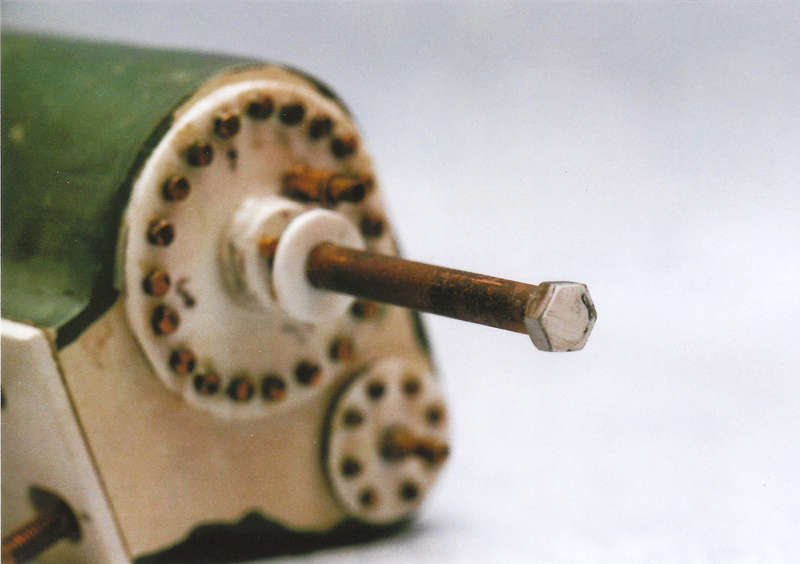

Hallo 57-Freunde,
inzwischen sind die Einzelteile auf den Zylinderblöcken aufgeklebt:
SHE57182 (Kellerbahner)
und der Vergleich mit dem (Vor)Bild sieht doch ganz gut aus, oder :?:

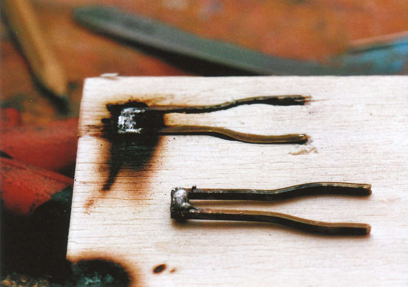

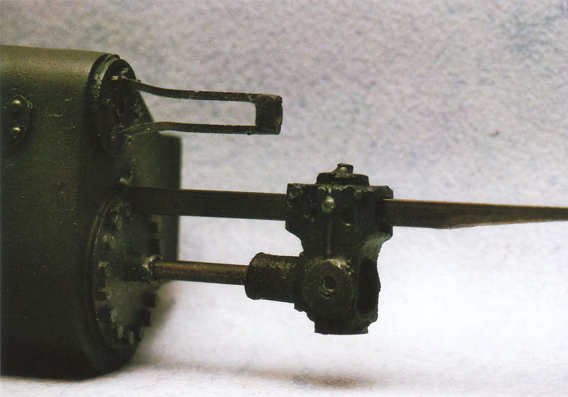

Etwas Kopfzerbrechen machte mir der Bau der Schieberstangenführung. Diese ist auf den Bildern nicht 100%ig zu erkennen und das nutze ich als Ausrede für eine Eigenkonstruktion:
SHE57181 (Kellerbahner)
Lötkünstler mögen über die Art und Weise der Verbindung bitte milde hinwegsehen 8) . Ich bin jedenfalls froh es nach ein paar Anläufen, sprich: kalten Lötstellen, es doch hin bekommen zu haben :D :
SHE57183 (Kellerbahner)
Die Verbindungen halten, das Loch ist drin und die Stange kann sich geführt bewegen - schön :D 8) .

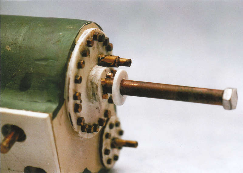

Am vorderen Ende des Zylinderblocks hat sich in der Zwischenzeit auch etwas getan:
SHE57184 (Kellerbahner)

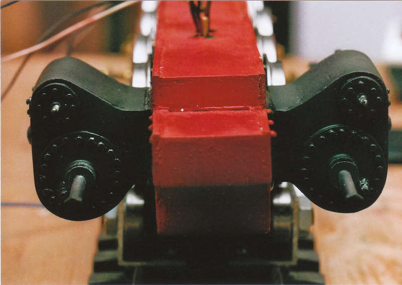

der ´Verschluß´ ist dran und auch die hinteren Teile:
SHE57185 (Kellerbahner)
so, daß jetzt am vorderen Ende die Schiebestangenführungen eingesetzt werden können:
SHE57186 (Kellerbahner)

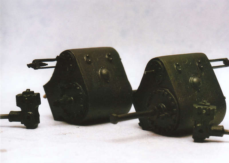

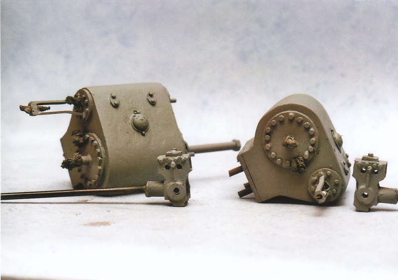

Damit sind die Zylinderblöcke als fertig definiert und jetzt kommt Farbe, genauer: zuerst die Grundierung, ins Spiel:
SHE57187 (Kellerbahner)
dann eine Portion Schwarz:
SHE57188 (Kellerbahner)
und weil es zu (einheitlich) schwarz aussieht, dann auch noch die ´Alterung´ mit dunkelgrau und etwas Glanzschwarz:
SHE57189 (Kellerbahner)
Auf den Bildern kommt es leider nicht so farbecht daher aber die Konstruktion sieht nicht schlecht aus und ist für den Einbau nun vorbereitet:
SHE57190 (Kellerbahner)
SHE57191 (Kellerbahner)
SHE57192 (Kellerbahner)

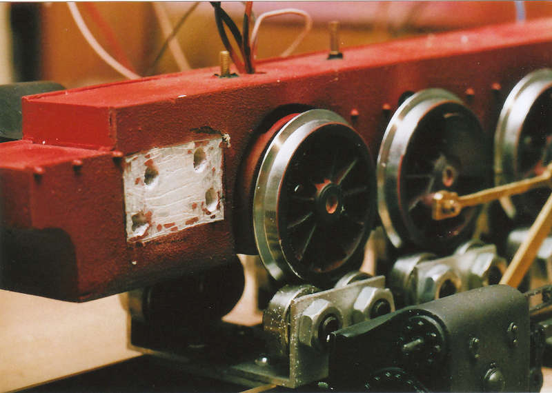

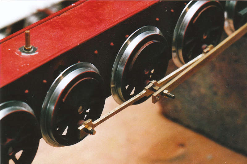

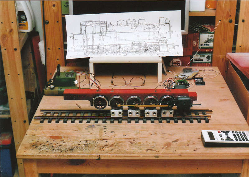

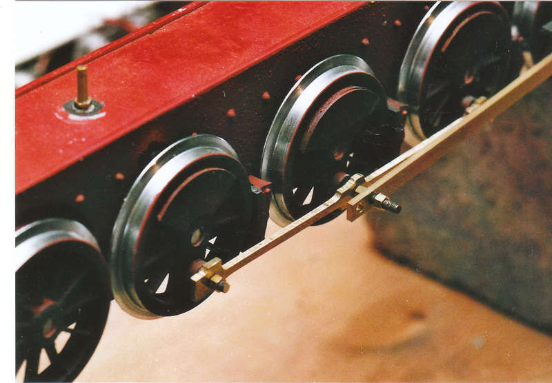

der Platz für die Zylinderblöcke ist vorbereitet:
SHE57193 (Kellerbahner)
und dann ist auch schon der erste davon mit 2k-Kleber angebracht:
SHE57194 (Kellerbahner)

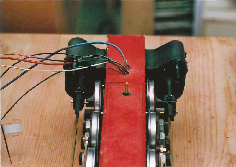

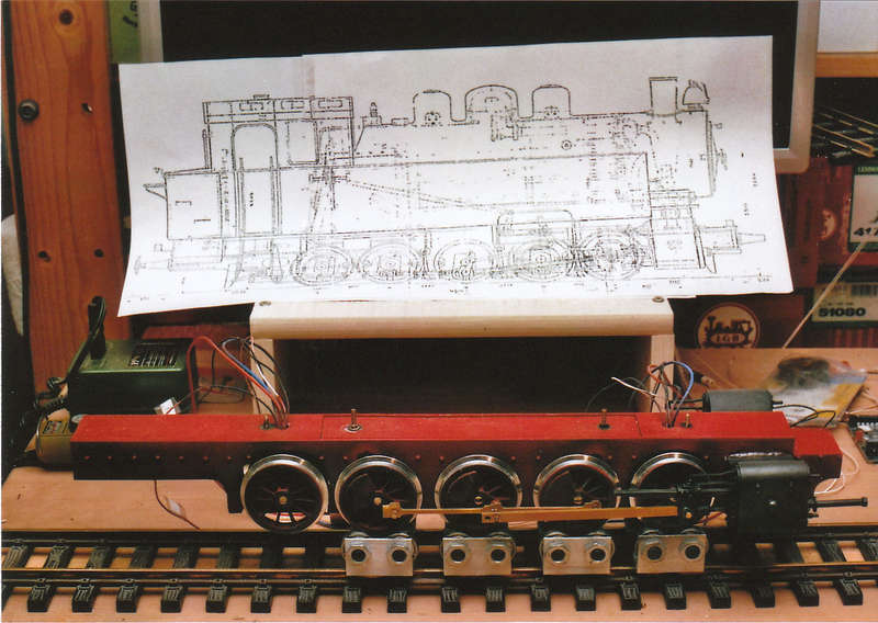

und dann auch auf der anderen Seite so, daß es schließlich einer Antriebseinheit nahe kommt:
SHE57195 (Kellerbahner)
Nochmal die (Platz)Kontrolle von hinten betrachtet:
SHE57196 (Kellerbahner)

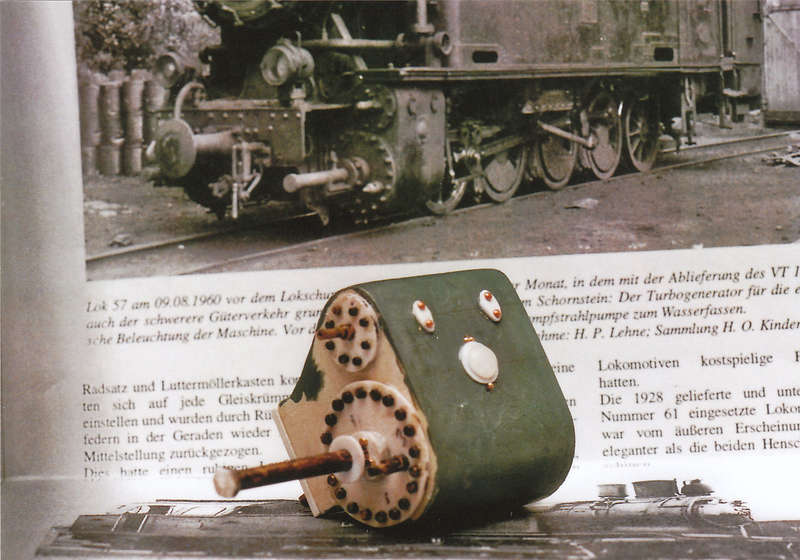

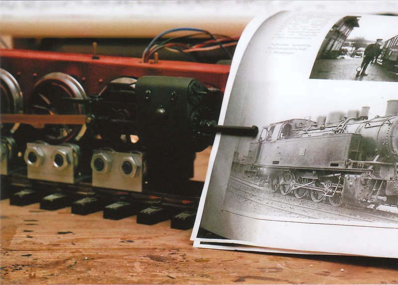

und dann endlich der sehr befriedigende Vergleich mit dem Vorbild:
SHE57197 (Kellerbahner)
Diese Einheit hat doch einiges an Zeit und Aufwand in Anspruch genommen, deshalb Zeit für´s Aufräumen des Küchentischs:
SHE57198 (Kellerbahner)
das Anschliessen des Dekoders:
SHE57199 (Kellerbahner)
und die Belohnung für die ganze Arbeit:
https://youtu.be/RGN-tBbNswI

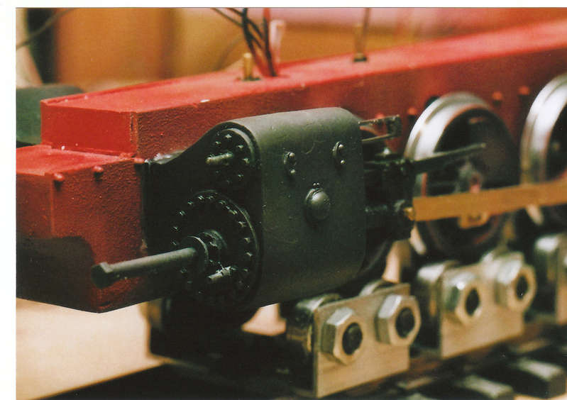

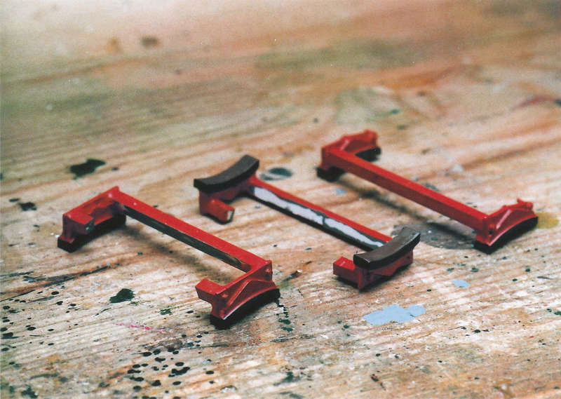

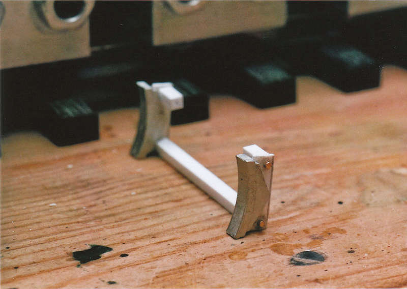

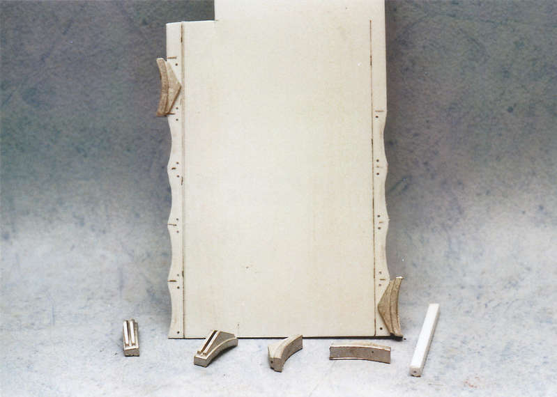

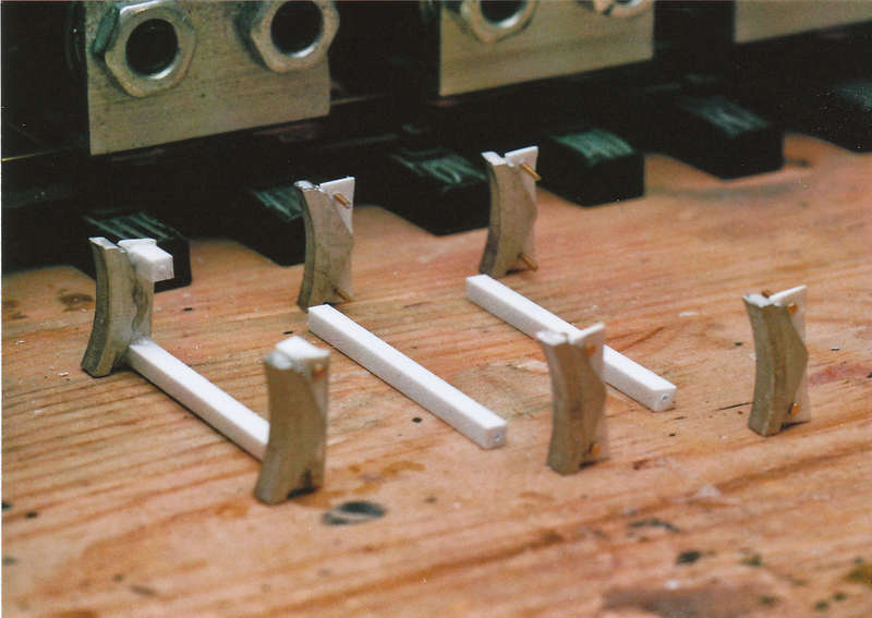

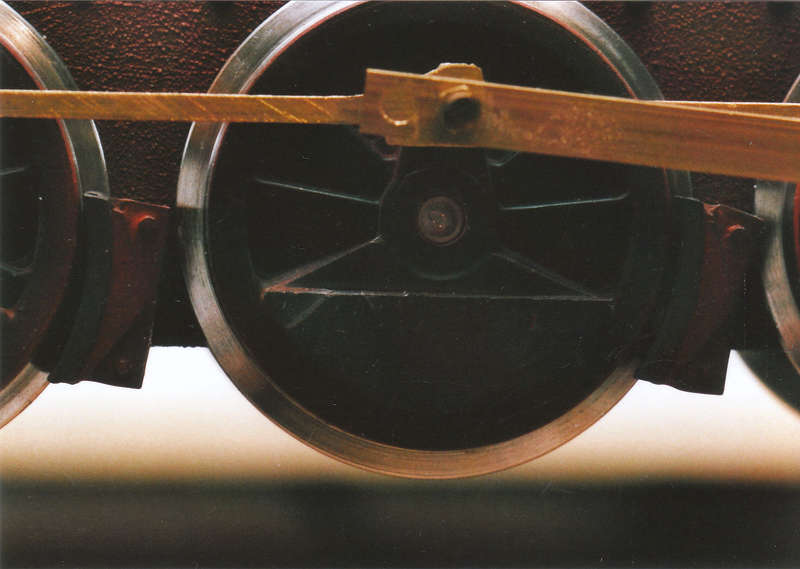

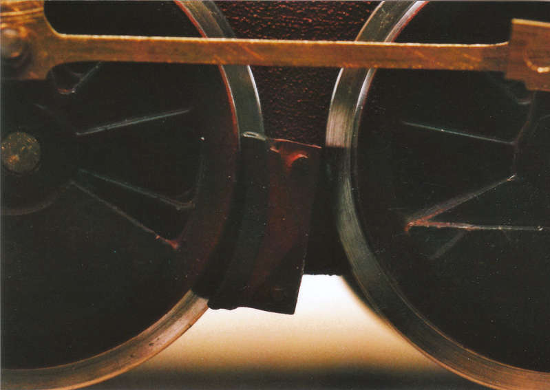

So motiviert dann nochmal mit der Zeichnung verglichen und jetzt die Bremsen in Angriff genommen:
SHE57200 (Kellerbahner)
Bei der Konstruktion wurden wieder ein paar Kompromisse eingegangen und mit ´funktionsfähig´ hat das nichts zu tun:
SHE57201 (Kellerbahner)
dennoch: sie sollten nicht fehlen:
SHE57202 (Kellerbahner)

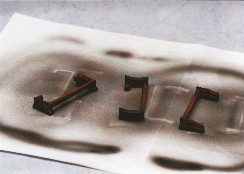

Also anständig gefärbt:
SHE57203 (Kellerbahner)
und entsprechend gealtert:
SHE57204 (Kellerbahner)

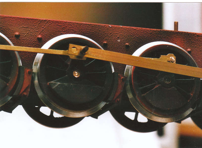

und für den Einbau Maß genommen:
SHE57205 (Kellerbahner)
und sie angeklebt:
SHE57206 (Kellerbahner)
wo sie nach der Zeichnung hin gehören:
SHE57207 (Kellerbahner)
Et en detail:
SHE57208 (Kellerbahner)
und von unten:
SHE57209 (Kellerbahner)
Wieder ein Bauabschnitt abgeschlossen ... :D
