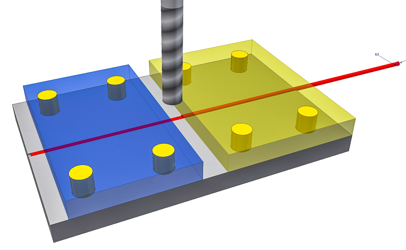

Ich bin jetzt am Überlegen, wie man eine solch große Menge an über 300 Splinten in einer Größe von nur 0,5mm Durchmesser hinbekommt.
Die händische Lösung des Abschleifens in Volkers Beitrag vom 14.6.2015 ist sicherlich ebenso genial, wie irrsinnig hier eine große Serie zu schaffen.
Dazu kam mir die Idee, eine kleine Vorrichtung zu bauen.
Aus 2mm Messingblech will ich 3 kleine Platten fräsen.
Die graue Grundplatte und die gelbe Deckplatte erhalten mittig eine 0,25mm tiefe Nut gefräst mit einem 0,5mm Fräser. Einen entsprechenden Kugelfräser muss ich bestellen.
Die blaue Deckplatte bekommt keine Nut, sie bleibt flach!!
Jeweils vier 2,0mm Passerstifte verbinden die Platten und halten so die Position.
0_5mm_Halbrunddraht_Test_1 (fspg2)

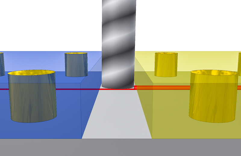

Das ganze Paket wird in einen kleinen Schraubstock unter die Fräse gespannt. Ein 2,0mm Fräser wird in dem Spalt zwischen den beiden Deckplatten so positioniert, dass er den von rechts eingeschoben Draht auf halbe Materialhöhe abfräst. Die blaue Platte hält beim weiteren Durchschieben das nun erhaltene halbrunde Profil in gleicher Ausrichtung, weil es sich so nicht mehr verdrehen kann.
0_5mm_Halbrunddraht_Test_2 (fspg2)
0_5mm_Halbrunddraht_Test_3 (fspg2)
Ich bin gespannt, wie der Unterschied zwischen bislang nur Theorie nachher im Ergebnis aussieht
